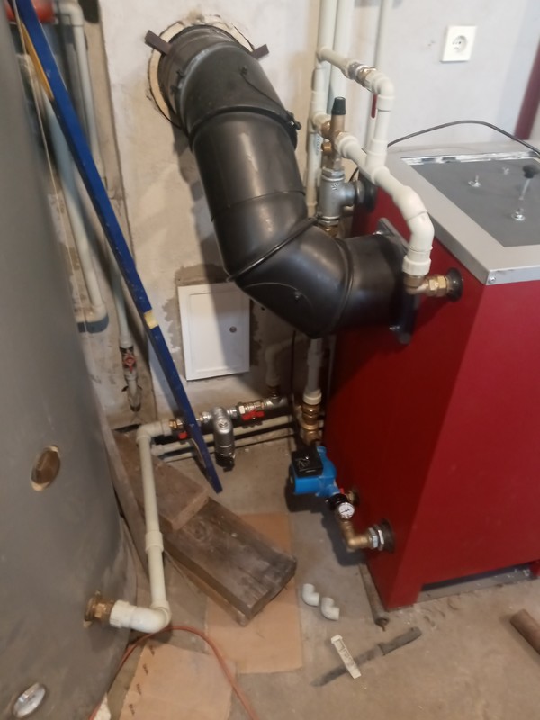

  8. Robokop odpowiedział(a) na petronas temat w Kotły zasypowe
    Ja akurat odzyskałem prawie wszystko. Tak kombinowałem żeby to działało wyglądał jakoś tam i żeby użyć tych starych GW/GZ. Stara instalacja rozkręciła się nawet ładnie. Praktycznie zasilanie, powrót i zbiornik przeponowy to pociąłem starą instalację, kilka kolan PP kila mufek rurka i się złożyło. Dokupić musiałem tylko graty do tego zaworu DVB. PP50 też nigdy nie zgrzewałem. Teraz czeka mnie podłączenie zbiornika CWU. Planuje taki nieduży ale z płaszczem. Taka 100l ma podobno odbiór na poziomie 17kW jak na zasilaniu masz 70stC. Oznacza to że działa jak przepływówka i jest w stanie na bieżąco ciepłą wodę dostarczać przez bufor.
  9. Robokop odpowiedział(a) na petronas temat w Kotły zasypowe
    Tak, grawitacja dołem i przez filtr będzie pompa ciągnąć. Klapowy musi być, koniecznie. Fajnie, ja miałem za dużo gratów na 1cal i olałem tą grawitacje. Jak się chłodniej zrobi zobaczę jak u mnie na 1calu to będzie pracować. Podejrzewam że beznadziejnie grawitacja będzie działać. Wszystko wykorzystałem ze starej instalacji, tylko kilka gwintów dokupiłem do tego DBV. Szkoda to wyrzucać i się przesiadać na inną średnicę.
  10. Robokop odpowiedział(a) na petronas temat w Kotły zasypowe

  13. Robokop odpowiedział(a) na petronas temat w Kotły zasypowe
    Czyli jak pisałem wyżej. Tak podejrzewałem że to może zamarzać. Końcówka powinna być zawsze wyższą średnicą i ze spadkiem. 5l to i tak nie dużo, ale zawsze te kilka stopni schłodzi. Jak wężownica jest wewnątrz to my już zwykłe chłopaki (robaki) nic to nie poradzimy. Zostają nam zawory DVB. Z twojego doświadczenia ta rura wylotowa powinna być ze spadkiem i na granicy zamarzania powinna się zmieniać średnica na większą. Dzięki za info
  14. Robokop odpowiedział(a) na petronas temat w Kotły zasypowe

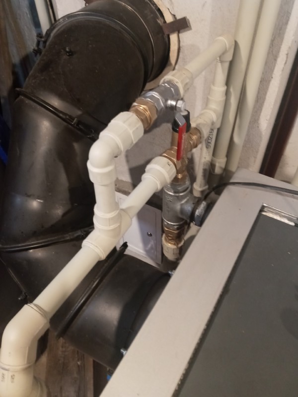

  15. Robokop odpowiedział(a) na petronas temat w Kotły zasypowe
    Wężownica schładzająca raczej nie jest szokiem, bo wężownica nie dopuszcza wody tylko odbiera ciepło. Piszesz o zaworze DBV. Jakiś szok pewnie jest ale lepiej jak przy 98st doleje 3 litry chłodnej wody jak ma się zagotować. To raczej nie służy żeby tego używać tylko żeby awaryjnie zadziałało jak poduszka powietrzna. Lepsze to jak akcja z fotki poniżej Odnośnie kanalizacji. Myślę że wystarczy wiaderko 10l. Raczej więcej nie upuści ten zawór. Wężownica schładzająca pewnie kilka razy więcej wody wyleje. Tej otwór w ścianie - też o tym myślałem. Widzę jedno niebezpieczeństwo. To może przy minusowych temp zamarznąć na końcu. Jak już dawać to pod lekkim spadkiem i końcówka tej rury o większej średnicy. Ale to raczej trzeba by nie mieć farta żeby tak trafić że jednego dnia przesadziłeś z temp. Wylało, zamarzło i następnego dnia to samo. Chociaż słyszałem i różnych wypadkach. https://www.elektroda.pl/rtvforum/topic2821658.html
  16. Robokop odpowiedział(a) na petronas temat w Kotły zasypowe

  18. Robokop odpowiedział(a) na petronas temat w Kotły zasypowe
    Ja ten zawór DBV wpiąłem od razu na wylocie. W to miejsce gdzie @Melwinek1 pokazałeś ładuje zimną wodę. W sumie to można byłoby zrobić jak pokazałeś, ale na wylocie będzie zawsze najcieplejsza. @dash4 Odnośnie tych zbiorników to miałbym pewne obawy o temperaturę wody. Te do hydrofora służą do zimnej wody. W CO masz gorącą. I do czego innego ten zbiornik trochę służy. Możesz zamontować, może hulać 30 lat. Ale ja osobiście bym za to głowy nie dał. Ja tylko to już kilka lat temu dałem chyba ze 400-500zł za 80l. Wszystko poszło w górę ostatnio @arsakes popraw u siebie te ciśnienia. Jak ci dobije do 100st to zapewne przekroczy 3atm. i zawór bezpieczeństwa wybije. Jak ci z 20stC 0,5atm. do 70stC 2,2atm to przy jakichś 90stC zacznie się zbliżać do 3atm. Ten piec nie powinien przekraczać 1,5atm. Ty tego nie widzisz bo jest w osłonie ale przy 3atm on ci się może powykrzywiać. Będzie jak balon. Coś może puścić. W instrukcji jest napisane. max ciśnienie 1,5 bar.
  19. Robokop odpowiedział(a) na petronas temat w Kotły zasypowe

  23. Robokop odpowiedział(a) na petronas temat w Kotły zasypowe
    Pierwsze palenie zrobiłem bez zawirowywacza. Testy czy wszystko będzie działać tak jak było zaplanowane. Ogólnie jest ok. Zawór atv działa. Niby kupiony na 60st a termometr pokazuje 52, nieistotne. Takie pytanie, gdzie zawirowywacz powinien być? W tej komorze przy wylocie czy w tej środkowej? Wkurza nie to że jak drzwiczki otworze to się dymi z niego. Nawet jak otworzę krótki obieg i zamknę dolot od dołu to też trochę dymi. Nawet z samych drzwiczek, które są nagrzane i ta smoła się tam ulatnia. Trzeba chyba pomyśleć nad jakimś wyciągiem.
  24. Robokop odpowiedział(a) na petronas temat w Kotły zasypowe

  25. Robokop odpowiedział(a) na petronas temat w Kotły zasypowe
