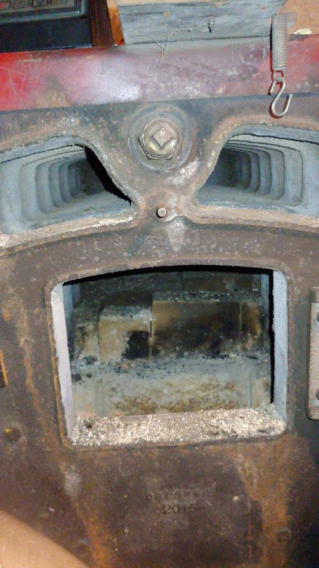

Kurczę, błędnie Ci podałem ułożenie cegieł, liczyłem długość po 12cm a przecież cegła ma 24 cm długości.😜 Więc daj jedną na długim boku 24 cm i prawie połówkę następnej. Będzie ok 35cm czyli na styk. Sorki za pomyłkę.

Potrzebujesz kotła o mocy ok 10 kW a węgla o kaloryczność 21-25 MJ. Myślę że optymalnie by było włożyć 2 warstwy cegieł. Nie muszą być szamotowe do próby, wystarczą zwykłe albo coś podobnego jak pisałem wyżej. Wkładasz od jednego boku , węższa stroną na wąskim boku(6cm). Dwie całe , jedna za drugą, potem daj połówkę i zostanie mała szczelina na kilka cm przy drugim boku. Może tak być, zasypie się popiołem. Potem ukladasz drugą warstwę tak samo . I potem do góry, do krawędzi górnych drzwi. W powstałą węższa komorę zasypujesz węgiel i rozpalasz od góry. Nie żałuj drewna, ma się dobrze rozpalić. Przedmuchy odbierasz eksperymentalnie, ma się jak najdłużej utrzymywać zadana na samych przedmuchach. Po wypaleniu wsadu, wygarniasz resztki, sypiesz nowy zasyp I znów więcej drewna do rozpalki bo jeśli się dobrze nie rozpali, będzie się kisic. Ułożenie cegieł jest intuicyjne, nie ma tu jakiejś ekstra recepty, ma być stosunkowo równo i tyle( patrz moje zdjęcie). Więcej jak dwie warstwy nie dawaj bo będzie się za długo rozpalac z uwagi na duże zjechanie z mocy kotła. Acha, podaj typ kotła. Którędy masz dopływ powietrza z dmuchawy? Od popielnika czy otwory po bokach komory?

Sterownik po dojściu do zadanej będzie raczej działał na przedmuchach bo nie masz funkcji PID. Żeby dmuchalo cały czas, potrzebowalbys raczej sterownika z funkcją PID. I to nie jakiś pseudo PID ale taki rasowy. Np sterownik TECH ST- 81 z PID. Ale pociesze Cię , w dwustanie dobrze zgranym z potrzebami kotła, osiągniesz większe oszczędności. Co do dymu.... Na początku rozpalania,zawsze będzie się dymic gdy palisz takim węglem. W miarę postępu w odgazowaniu węgla, dym będzie zanikal. Zmniejszenie komory zasypowej ma i ten plus że mniejsza powierzchnia węgla się pali więc jest szansa sensownie to opanować. Chodzi o to że zmniejszony szamotem kocioł spala mniejszą powierzchnię paliwa, ma ograniczony nadmiar mocy,dlatego mniej dymi i się nie dusi,spokojnie pracuje a to się przekłada na ekonomię i ekologię😊 Moje rady mają na celu raczej pomóc w okielznaniu kotła bo przewymiarowany po byku. Z węglem ...poprawa będzie ale zadu nie urwie. Miej tą świadomość . Na przyszłość rozgladaj się za płomiennym jak pisałem wyżej. No chyba że nie uda się takiego zakupić. Wtedy do pomocy masz te wszystkie rady i sugestie.

Możesz śmiało włożyć dwie warstwy. Jeśli masz jakieś cegły zwykłe, pustaki Ytong, bloczki betonowe czy cokolwiek innego , możesz dac na próbę. Jak się sprawdzi, kup szamot. Dla Ciebie kocioł 10 kW to i tak za dużo. Węgiel z Energo to właśnie węgiel płomienny rosyjski, dlatego miałeś mniej problemów. Jeśli i wówczas przykapcal to znowu wraca temat przewymiarowania. Ja na 100m2 nieocieplonego domu miałem kocioł 18kW zmniejszony dwoma warstwami szamotu co dawało ok 9kW. To tak poglądowo.

Wkładając cegły, zmniejeszysz jego moc. Ile kW ma kocioł i jaką powierzchnię ogrzewasz? Ocieplenie? Węgiel kaloryczny czyli między innymi i Bobrek zawsze przy rozpalaniu będzie dymil. Dając szamot, poprawisz jedynie jakość spalania po odgazowaniu paliwa w początkowej fazie. Gdy dostatecznie odgazuje przy odpowiedniej mocy, nie powinien kopcic. Czasem żadne cuda nie pomogą i będą nadal problemy ze spalaniem. Bo to węgiel kaloryczny. Metodą od góry,najlepiej spala się Piast Ziemowit, Sobieski ,Janina i nieosiągalny obecnie płomienny węgiel rosyjski.

Jeśli moc kotła jest prawidłowo dobrana, nadmuch przy rozpalaniu(ustawiony na 30%), kocioł dochodzi powoli do temperatury zadanej i przechodzi w tryb przedmuchow. Po kilku cyklach przedmuchow, temp troszkę spada i nadmuch znowu pracuje by dojść do zadanej. I tak cyklicznie. Jeśli jest przewymiarowany, to zaczyna i tak podnosić temperaturę , wtedy ratujesz się wydłużaniem czasu przerwy i w efekcie kocioł kisi opał i tylko kopci. Dobrą metodą na tą bolączkę jest włożenie szamotu. Nic więcej nie da się wywnioskować bo w twoim profilu brak jakichkolwiek informacji.

Utrzymuj nadal aktualny reżim nastaw sterownika. Spal tego Bobrka i więcej go nie kupuj bo z węglem kalorycznym to tylko atrakcje i syfoza. Żeby zapobiegac przegrzewaniu kotła, należy zmniejszyć jego moc. Robi się to , wkładając do komory zasypowej jedną lub dwie warstwy cegieł szamotowych do wysokości dolnej krawędzi drzwi zasypowych. Zmniejszasz w ten sposób ilość wsypanego węgla co skutkuje zmniejszeniem mocy kotła.
