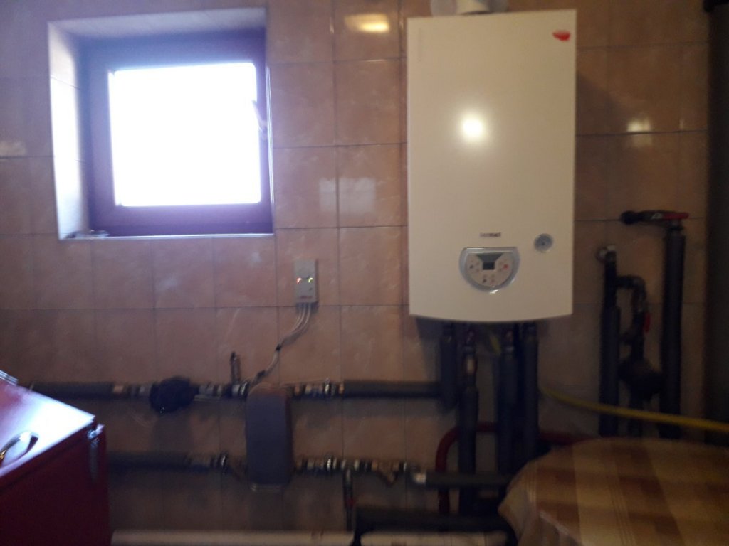

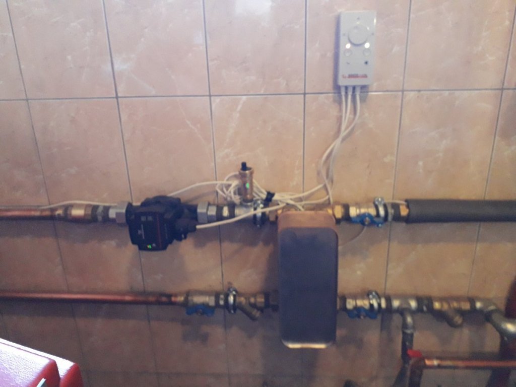

Kocioł na węgiel zostawić w układzie otwartym ,a kocioł gazowy w zamkniętym po drugiej stronie wymiennika,odpowietrznik zakrecasz zaraz po odpowietrzenie wymiennika i nic nie będzie się samo zapowietrzac. -

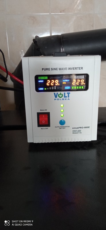

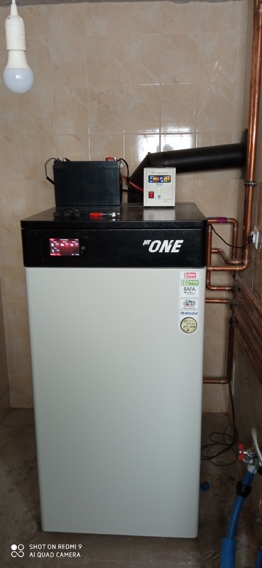

Tak wspinasz do sieci i Aku podpinasz do ups,kocioł do ups i działa. -

Taki w zupełności wystarczy do kotła gazowego,jak prądu nie będzie 2dni to kup agregat bo ups nie wytrzyma tyle. -

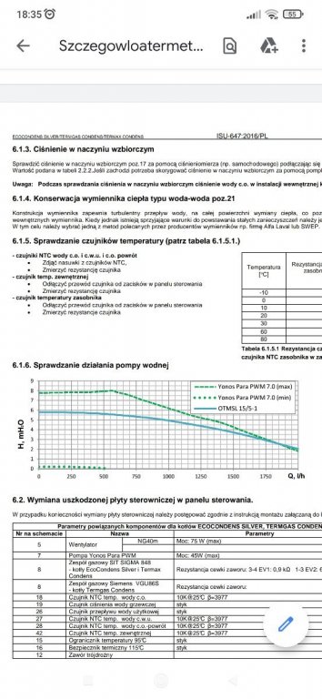

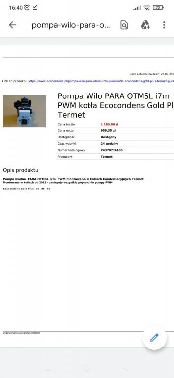

Lepiej dać sprzęgło i pompę dodatkową niż żyłować pompę w kotle ,która będzie na granicy wydajność. -

Musisz zastosować sprzęgło pompa w kotle Termeta nie wydoli na tyle podlogowki ani winnych kotłach.Zamontuj szpeglo i dodatkową pompę wtedy nie będziesz miał problemów z przepływem na rotametrach.Nie montuje się żadnego mieszacza jak masz tylko jeden rodzaj ogrzewania. -

Kocioł gazowy w układzie zamkniętym spięty przez wymiennik płytowy (jak kocioł węglowy w układzie otwartym). -
