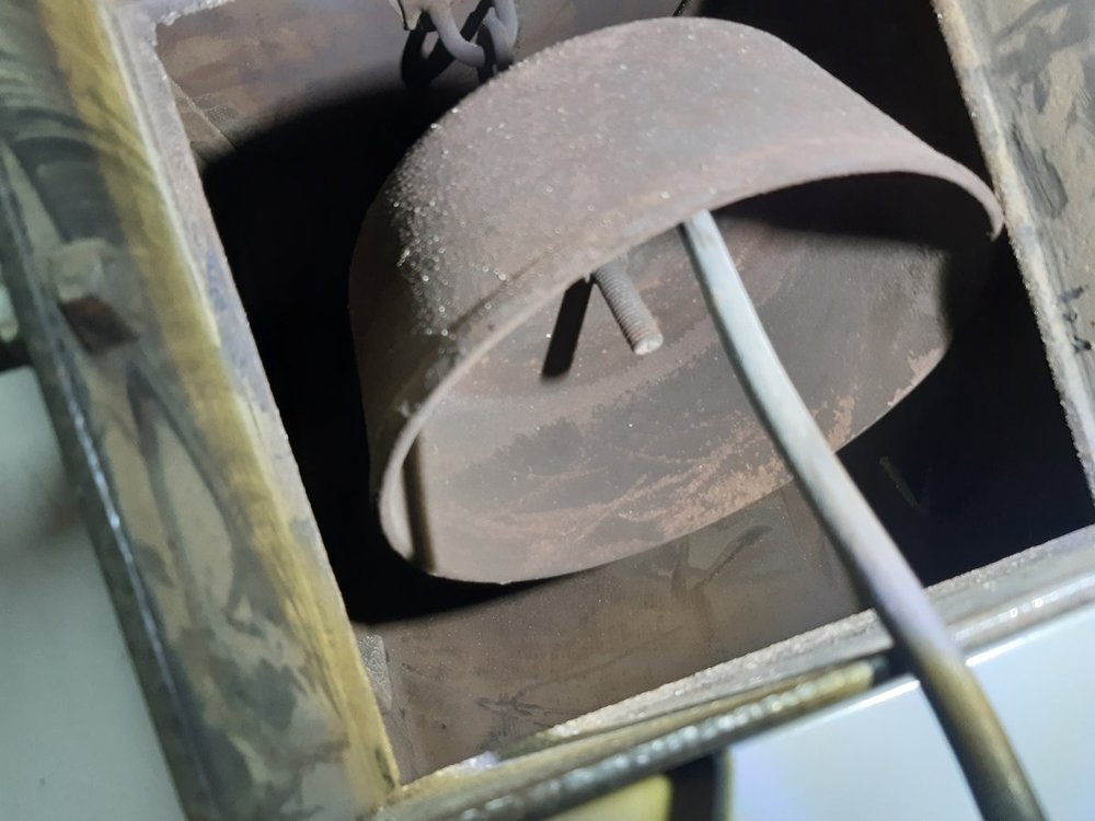

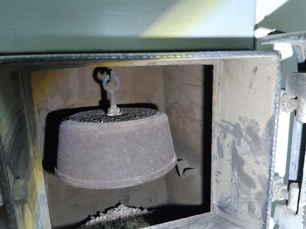

era9.No niestety na naszym palniku obrotowym ten Brager się nie sprawdza.Nie ustawisz go jak należy i będzie przyciemniony deflektor.Jeśli kupisz to sie przekonasz.Mam go co prawda podłączonego,ale jest wyłączona korekcja.Mam go tylko do odczytu.

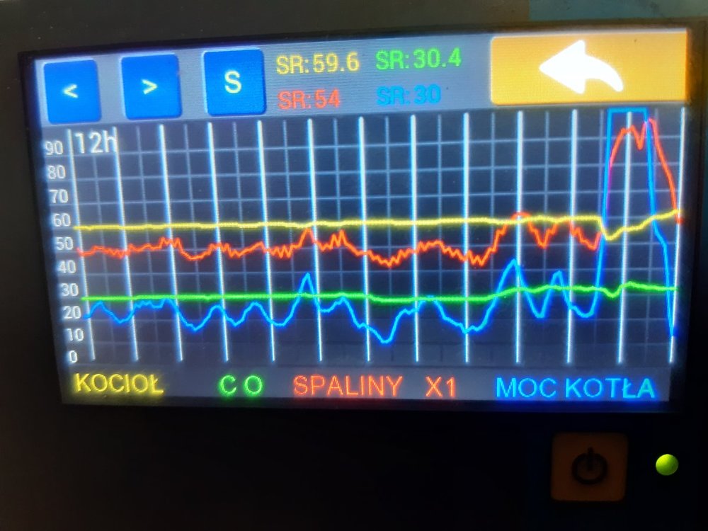

bercus.Niepotrzebnie się pochwaliłeś he he.Teraz koledzy którzy mają 34W dmuchawy(kurcze ja mam też) będą próbować coś tam zmieniać bo skusi ich pewnie wykres z 12h.To skończy się częstymi wizytami w kotłowni przy sterowniku he he.Tak teraz na poważniej.Te ustawienie OPÓŻNIENIA na 75 czym jest spowodowane.Jakością węgla ? czy czymś innym.Nie widziałem takiego długiego czasu opóżnienia jeszcze.Mam do dmuch też wyłączony,ale opóżnienie na 30. -

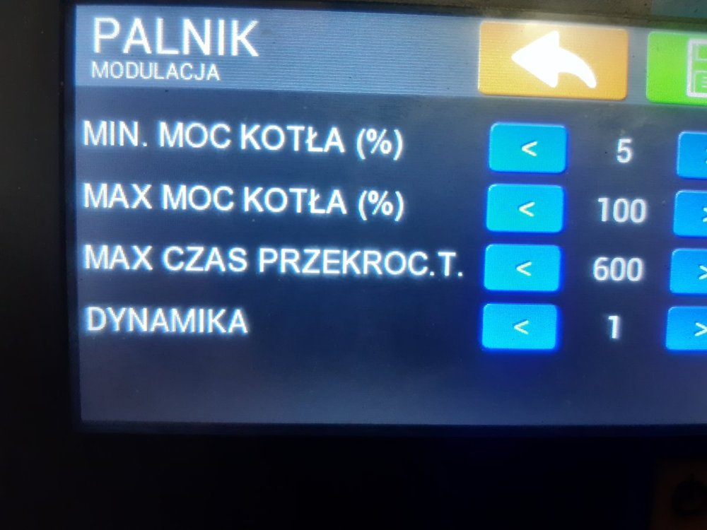

Modulacja niżej np 10% w min a maks 100%.Dobrze ustawiony kocioł nie potrzebuje kagańca w chłodne dni i to nie jest przyczyną przebijania kotła.Do dmuch wyłącz na 0 a opóżnienie powietrza daj na 30 bo 10 to nic praktycznie nie daje.Czas przekroczenia na 600 , a spaliny w zakładce 190*.Mam jeszcze z kotła 25 kw na 16 kw i modulacje na 10%.Nie wiem jak Ty masz.Trzeba moc kotła zejść z znamionowej i dobrać modulacje te 10% w min np.Masz za dużo groszku i przebija.Przerabiałem to więc tak piszę ,a inni koledzy mogą mieć inne zdanie.Poniżej zdjęcia jak to teraz wygląda.Temperatura zadana 60* i cały czas moduluje w tej okolicy .Po załadowaniu cwu spokojnie schodzi w modulacji i trzyma nie przebija.Ważne też są przepływy pompa powrotu jest u mnie na AUTO oraz Co również.Cwu pompka na 1-ce .Małe korekty na 20,30,50 i 70% mocy powietrza.Walczyłem z ustawieniami i wywalczyłem to co poniżej.W kotle siwo i czysto .Popiołu tyle co nic ze Lwa. -

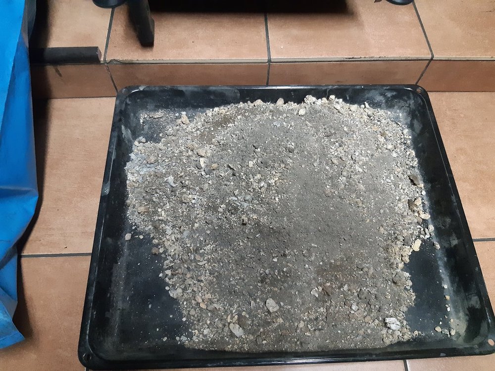

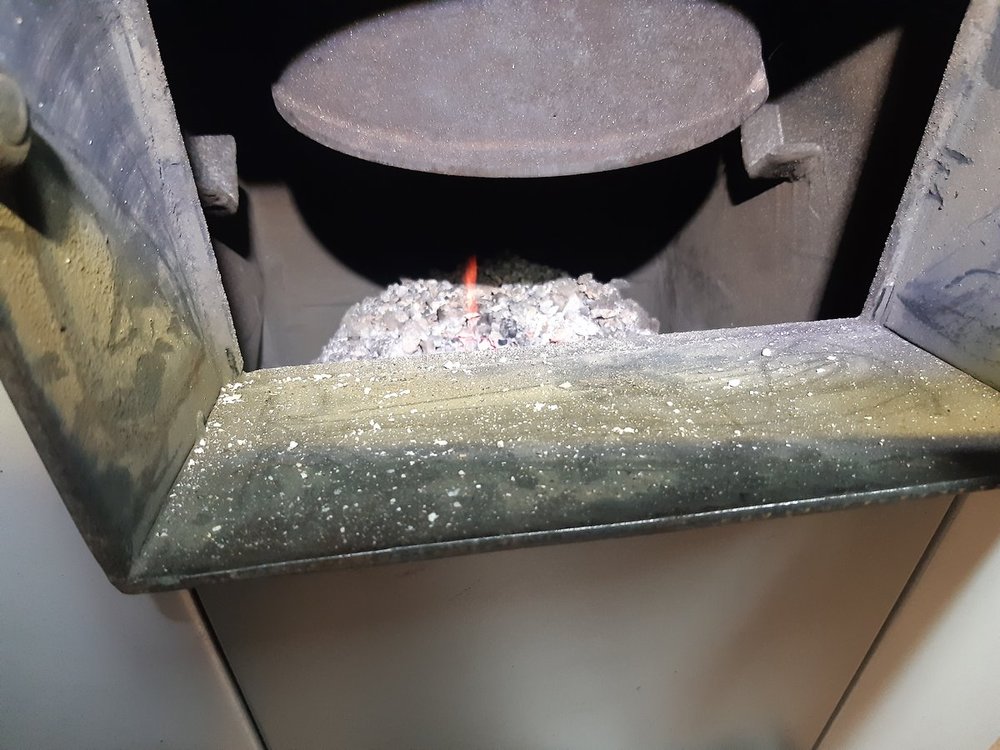

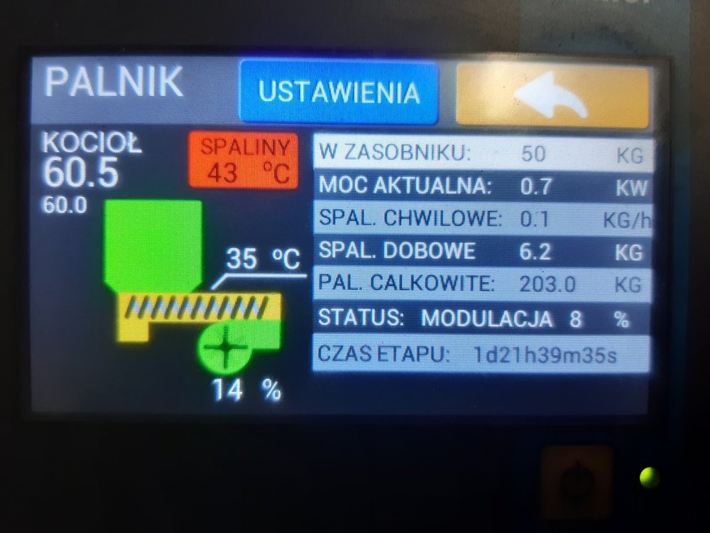

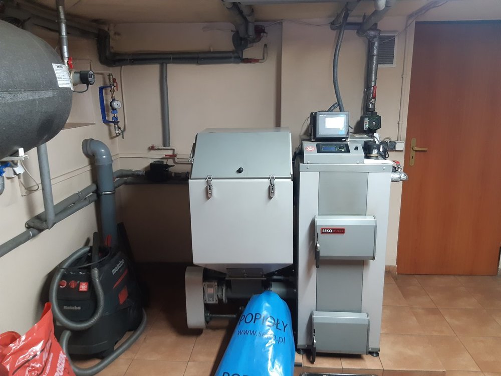

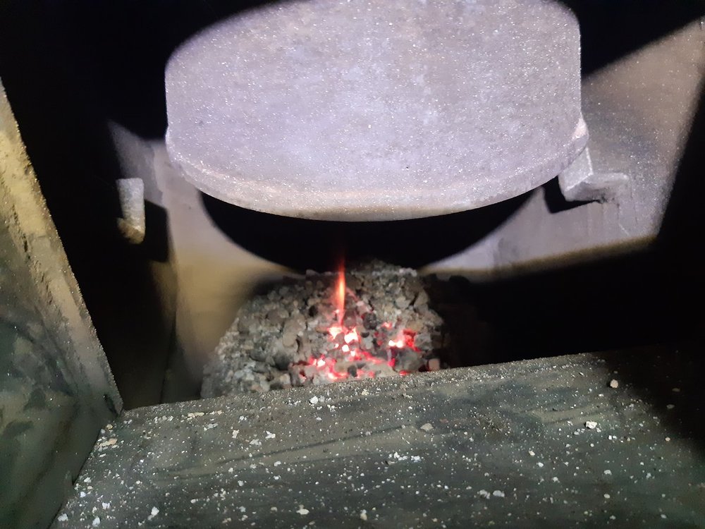

Na małą prośbę przesyłam parę zdjeć ze spalania w kotle seko maxx le 25 kw.Ekogroszek Ałtaj 27-30 Mj ustawiona kaloryczność 27 Mj w domu zadana 23*.Sterownik Skzp-02 zmieniony z Plum.Modulacja w ciagłej pracy bez odstawiania sie kotła.Teraz 8kw w modulacji min 5%na 100%.Spalanie na fotce.Cwu załączone na 50*z histerezą 15*.

Niestety mkwapisz ma rację.U mnie jest to samo zauważalne.Wiemy tu na forum już o tym od dawna bo już to było wcześniej gdzieś poruszane.Myślę że soft w tej poprawce by wiele tu załatwił dla mnie i dla wielu innych.Tylko nie piszcie że mam sobie zwiększyć dynamike bo u mnie nie może być dynamika większa niż jeden.Po prostu sterownik "pije kawę w tym momęcie ".Żeby się nie rozpisywać to powtórzę się, że tak jak mkwapisz wyżej napisał to tak jest. -
