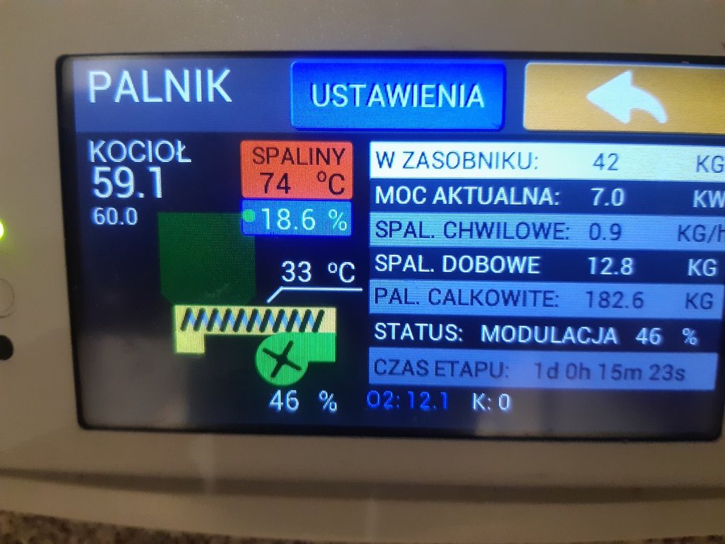

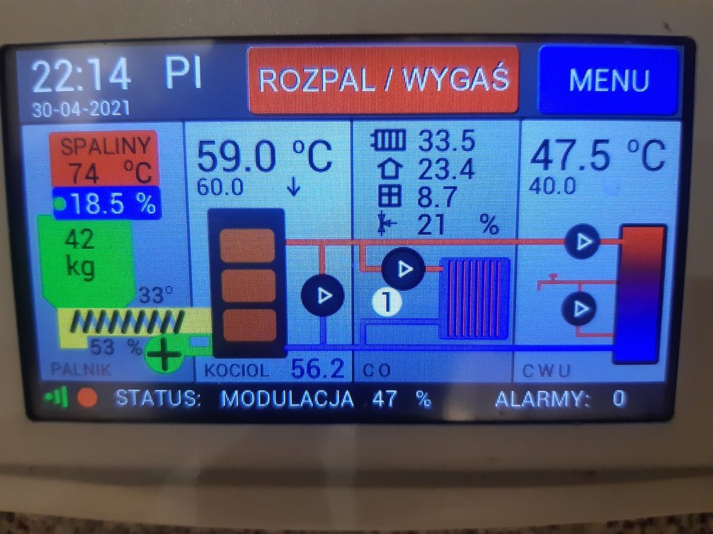

Trochę podzielę się informacjami w ustawieniu kotła.Mam kocioł 25 kw, ustawiony na 10 kw (przewymiarowany na 100% - teraz wystarczył by 14 kw) .Chodzi tak już jakiś czas bez problemu w modulacji ciągłej.Prawidłowy kopczyk ,powietrze,czysty deflektor itd.Jeśli ktoś z kolegów tu szanownych coś by chciało dodać w tej pracy kotła to jak najbardziej piszcie.Wyciągłem 10 kw ale niżej już nie da rady.Czemu aż tak nisko, a to dlatego że chciałem wypłaszczyć jeszcze wykres choć i tak miałem na 16 kw dobrze a zarazem sprawdzić czy da się ustawić te 10 kw.Po dobraniu powietrza do modulacji zjechałem z wykresem i trochę ze spalinami.Było jeszcze trochę za dużo groszku na palniku .Zobaczcie sami i napiszcie swoje zdanie co o tym sądzicie.Trochę zdjęć poniżej z ustawieniami.Zauważcie z wykresów ,że temperatura kotła trzyma się na 56.8* we wszystkich 12h,to chyba jest dobrze. -
