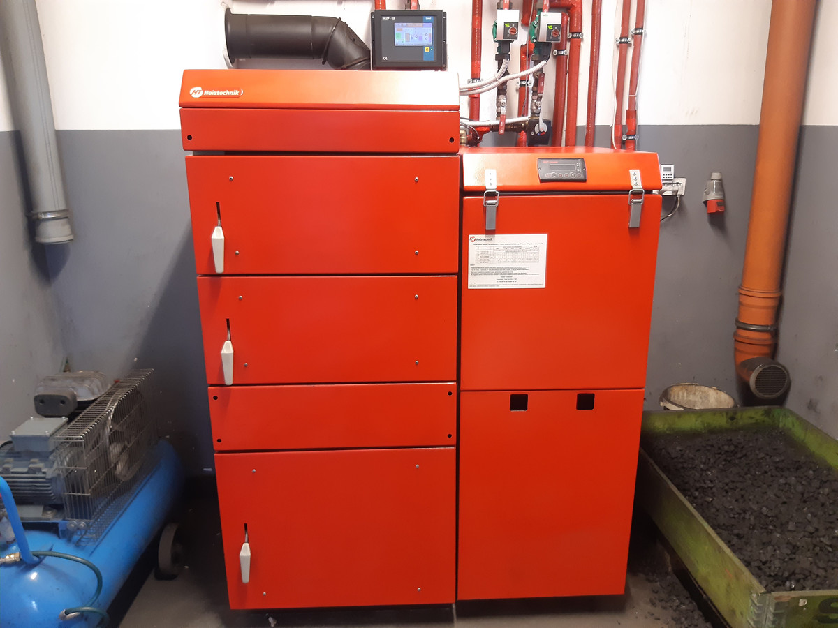

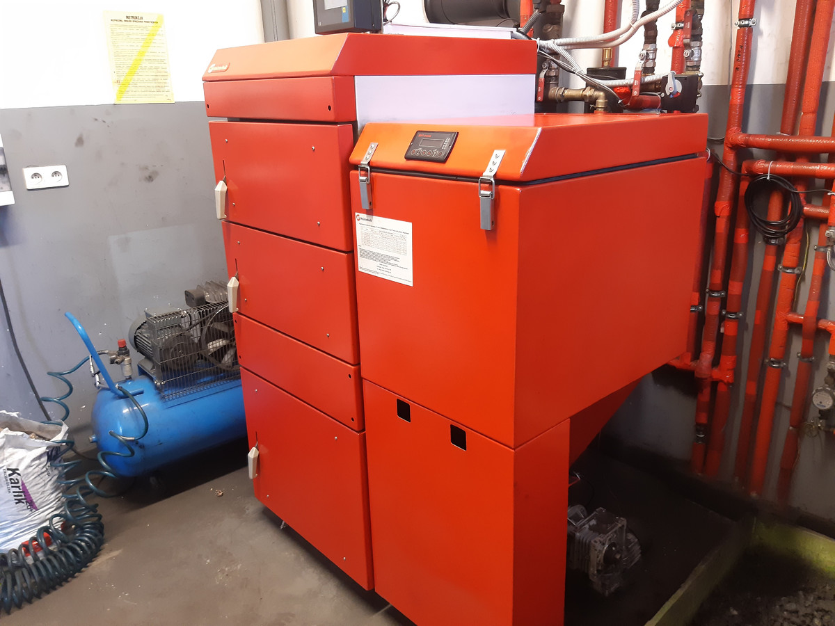

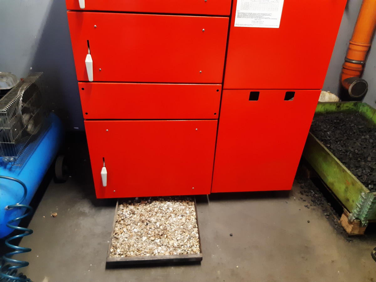

  5. Sprzedam kocioł jak w tytule.Kocioł jest w stanie bardzo dobrym i technicznie i eksploatacyjnie (utrzymywana temperatura powrotu w kotle to 55*).Działa bez problemu ogrzewając halę warsztatu i biura .Ekogroszek jest wsypywany tylko suchy od początku eksploatacji.Na jednym ze zdjeć poniżej widać skrzynię do suszenia i jesli tylko był wilgotny to tam był suszony.Nie wymaga żadnych wymian części.Jest po przeglądzie w sierpniu 2021 r.Cały proces spalania steruje znany i lubiany bardzo sterownik Skzp-02.Sterownik w cenie kotła (sprzedaje razem z kotłem).Kocioł ze sterownikiem pracuje bez problemu w modulacji ciągłej.Na ruszcie wodnym dołożyłem 6 szt. żeliwnych sztabek - lepiej dopala się komora w kotle.Nad retortą zamontowałem solidny garnek żeliwny.Oryginalny deflektor też posiadam i oczywiście jest też w cenie razem.Kocioł nieczyszczony dwa tygodnie na ekogroszku Karlik 26 Mj (zdjęcie nr. 6 od lewej.O sterowniku można poczytać na forum info-ogrzewanie.pl lub u producenta Timel sterowniki.Kocioł sprzedam po tym sezonie grzewczym.Jeśli ktoś byłby zainteresowany kupnem to może też obejrzeć go wcześniej jak pracuje i jak wygląda.Sprzedaję kocioł ponieważ zmieniam żródło ciepła .Od grudnia 2021 roku mam założone panele fotowoltaiczne i one spowodowały decyzję zmiany ogrzewania.Poniżej kilka zdjęć tego kotła.Cena to 8.500 zł.Telefon kontaktowy 691-129-156 lub na moją skrzynkę forum.Odbiór osobisty.Oceniając ogólny stan kotła uważam że nikt nie powinien mieć z nim problemów.Jeśli ktoś chce więcej informacji to proszę pisać lub dzwonić od 8-ej do 17-ej.

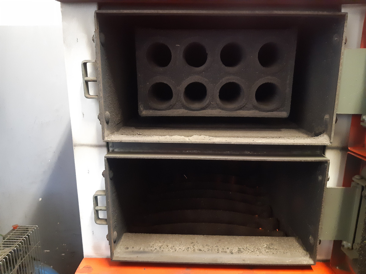

  15. Kocioł nieczyszczony od 28 sierpnia.Sterownik skzp-02.Deflektor zmieniony już drugi sezon na żeliwny garnek umieszczony na wysokości 17-22 cm nad paleniskiem nie pamiętam dokładnie (dopalanie gazów).Układ czyszczący 6szt ustawiony przez elektroniczny programator czasowy (taki za około 25 zł w sklepie hydraulicznym zakupiony.W kotle czysto,deflektor dopalony.W komorze nalot.Czujnik spalin dziś sprawdziłem i czysty.Kocioł daje rady ,nic tylko wsypuje ekogroszek.Popiołu na razie pół worka od sierpnia rozsypałem na trawnik,a drugie pół znajduje się w komorze dolnej kotła.Spalone do tej pory od 28 sierpnia 690 kg bez grzania wody (fotovoltaika - nie grzeje kotłem).W domu 24* zadane w sterowniku pokojowym.Mi kocioł Seko le się sprawdza.Po rozliczeniu rocznym z prądem zobaczę jak się ma grzałka w tym kotle do podgrzewania wody np w jakiejś strefie czasowej np 4h dziennie np od 11 rano do 15-e.Ekogroszek z kotłem w tedy tylko w podtrzymaniu.
