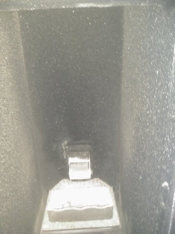

Koledzy bez złośliwości. Kupujesz kocioł, zostaje zamontowany i ustawiony na daną chwilę i wydaje się że jest ok. Kwiatki jednak wychodzą po czasie (zmiana temperatury, powierzchni ogrzewanej itp.) dzwonisz do serwisu a serwisant twierdzi że tak ma być. Będzie dobrze jak zacznie przyjdą mrozy i kocioł będzie chodzi na pełnej mocy przez większość czasu. Tylko że mrozy to tylko część okresu grzewczego. Czy międzyczasie ma kopcić i sadzić jak stary parowóz? Wczoraj wyczyściłem kocioł na błysk. Dziś grzał prze 3 godziny ( jest ciepło więc specjalnie pootwieralem okna aby kocioł pracował dłużej) tylko nie mówcie że tak to powinno wyglądać: Zadana kotła 70, pompa 60, ochrona powrotu 45. -

Nie, no teraz widzę ze u Ciebie jest ok, u mnie jest ewidentnie sadza na ścianach wymiennika (czarny palec po przegraniu). Ewidentnie kopci na wyższych mocach. -

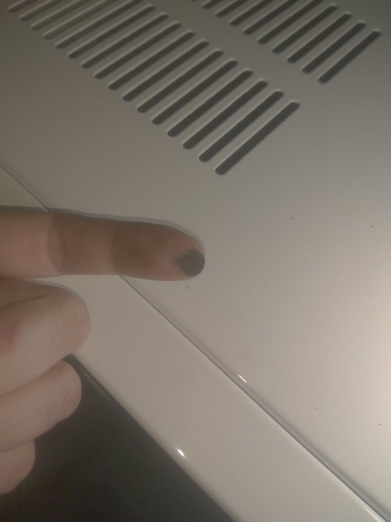

Nie palec w popiele, tylko po przetarciu ściany wymiennika. Obserwowaleś czy podczas pracy widoczne są spaliny z komina? Wydaje mi się że te kotły nie pracują z podaną sprawnością w podanym zakresie mocy (u mnie do 15 kw jakoś pracuje, powyżej kopci i zarasta sądzą). Obserwowaleś komin podczas pracy? -

Po przetarciu pewnie palec czarny? -

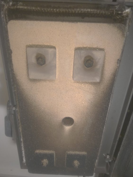

Mimo to to nie tak powinno to wyglądać. Pokaż zdjęcie płyty na drzwiach. -

Mógłby ktoś dodać zdjęcie swojej komory tak dla porównania? -

Jak dla mnie rewelacji nie ma. Na ścianach komory spalania sporo sadzy. Wg mnie kocioł zarasta w pierwszej fazie grzania (zimny kocioł) na tyle że do końca grzania nie jest w stanie wypalić tej sadzy. Sam borykam się z podobnym problemem w Lidii compact. Po rozpaelnieniu w początkowej fazie na wysokiej mocy mocno kopci. Później kopcenie ustaje ale sadza na ścianach wymiennika zostaje. Próbowałem dodawać obrotów na wentylatorze oraz zjechać z podawaniem pelletu ale skutki mizerne (trochę lepiej ale nadal okopcony wewnątrz). Przy zbyt wysokich obrotach wentylatora nie dopala pelletu wyrzucając niedopalone kawałki do popielnika. Bardzo wychładza ci się kocioł do ponownego rozpalenia? Czy ktoś mógłby zamieścić zdjęcia swojej komory tak dla porównania? ( Pytanie do właścicieli kotłów typu ferroli, Lidia lub podobnych) -
