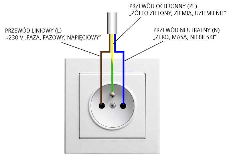

Witam. Mój Termet ecocondens gold plus 25 1F bardzo nierówno moduluje. Po dojściu do zadanej temperatury np. 38 stopni fr pokazuje 00 by nagle zerwać np. do 30 i znowu 00. Pompa i wskazanie Pr również to samo. Dodatkowo ostatnio gdy tak nie równo chodzi nie trzyma zadanej temperatury- zadana 38 a faluje między 35-39. W czym może być problem?

A faza w gniazdku jest po właściwej stronie? Przewód zerowy podłączony do bolca?
Zerowy podłączony, faza wydaje mi się że też. Po której stronie powinna być to sprawdzę?
W instrukcji  od pieca jest to opisane.Warto jednak czytać instrukcje.

na pewno tak nie było bo za każdym razem jak wchodzę do kotłowni to słychać czy wentylator chodzi, wcześniej pracował liniowo, teraz moduluje, widzę że Pr ci nisko schodzi, u mnie schodzi do 50, pewnie tak w ustawieniach serwisant ustawił, spróbuj może ustawić pompę żeby za nisko nie schodziła bo jak masz mały obieg czynnika to wtedy przegrzewasz wymiennik,  zastanawiam się jeszcze czy mam bolec z zerem zmostkowany, serwisant mówił żeby nie wyciągać wtyczki z gniazdka-może mi ktoś wyjaśnić czemu? ustawienia się zresetują? bo chciałbym sprawdzić ten mostek
Wszelkie ustawienia już testowałem nic nie pomaga. Możesz wyciągnąć śmiało wtyczkę nic się nie stanie. A co mostek pomoże czy zaszkodzi?
no ktoś pytał w tym temacie autora wątku czy bolec zmostkowany, może to ma jakieś znaczenie,
Sprawdzę wieczorem i dam znać
Raczej nie ma znaczenia. Wszelkie próby z prądem tzn tak jak w instrukcji nie pomaga. Nie ma nawet spadków  napiecia gdyż prąd wziąłem od bezpiecznik gdzie nie ma zadnych innych odbiornikow
