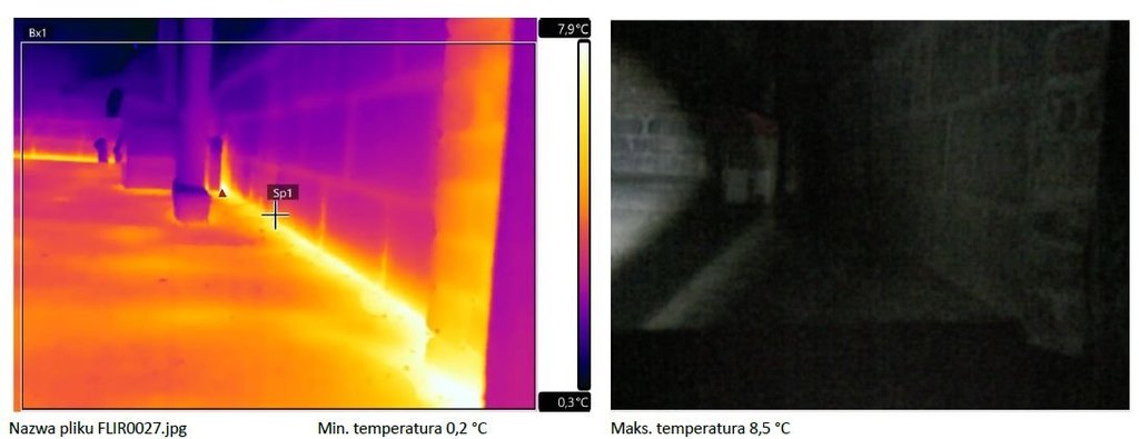

Miałem podobny problem u siebie. Po termowizji wyszło że najwięcej ucieka przez strop i naroża. Strop u mnie był niczym nieocieplony. Na podłogę dałem 8cm styropianu podłogowego, na ściany szczytowe na strychu styropian elewacyjny też 8cm - żeby nie przemrażało ściany o środka, połączone i wypełnione pianą. Nie zamawiałem jeszcze raz termowizji, ale badając pirometrem różnica na ocieplonym suficie a nieocieplony to około 1-1,5stC. Zmieniła się też temperatura w narożach więc przesunął się punkt rosy (nie pojawia się wilgoć) Więc jakaś różnica jest, na ogrzewaniu raczej tego nie odczułem, w lecie może być też różnica bo mniej nagrzeje się strop i mniej odda na mieszkanie. Edit: dorzucam fotę jak było u mnie przy -20 na zewnątrz na nie ocieplonych strychu było miejscami +8
