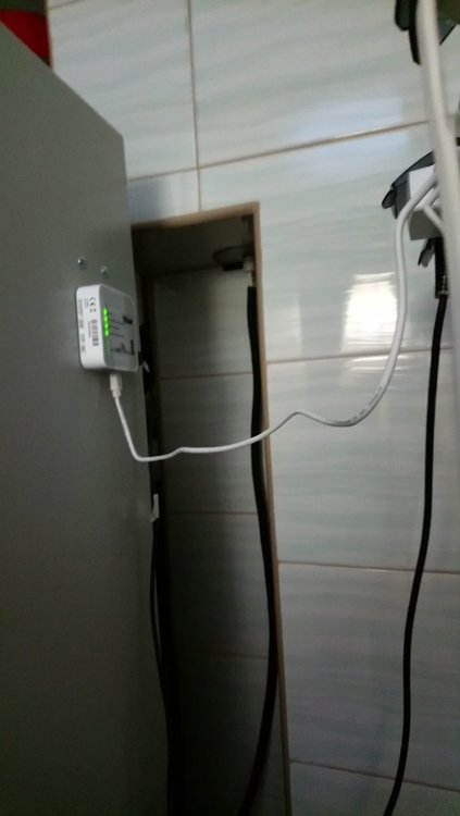

  18. Plus jeszcze małe coś wpiety w sterownik. Jak dla mnie jest ok. Panowie, a może ktoś testował w fazie rozpalania opcje z dawka destowa? Wyczytałem w instrukcji sterownika, że po dojściu do zadanej kotla i przejściu w nadzór po spadku o histereze, następuje ten test zapłonu, czyli ten pierwszy wentylator przed pogrzebaczem. Went sprawdza czy rozpalić się palenisko i w tym czasie powinna być podana dawka testowa ok. 20% dawki rozpalania. I jak w tym czasie rozpalić się palenisko, to kociol przechodzi odrazu do pracy. To w teorii. Fajnie byłoby jakby tak działało, to te pogrzebacz by odpadli i kocioł nie wygasilby się i nie wystudzil. Ale chyba warunkiem musiałaby być bardzo mała histereza, żeby jeszcze tych kilka robaczkow się tlila.
