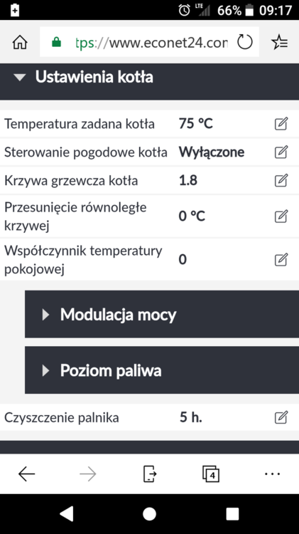

  1. Dysze są, jak odkrecisz boczną klapę, to je zobaczysz. Doprowadzają one powietrze do paleniska-pierwotne, nad palenisko-wtóre. To ja już nie wiem jak jest z tym nadmuchem i tlanem ja nadmuch mam 100%moc-80nadmuch, 50-70 i 30-55. ograniczony przez sondę o 15%, czyli praca prawie ciągle 100moc-65nadmuch, 50-55, 30-40. Tlen jest wyższy od zadanej: 100% moc-tlen ok 10%, 50-pow 12%, a przy 30 to pow 16%tlenu.. Obroty wentylatora ograniczone do30%.

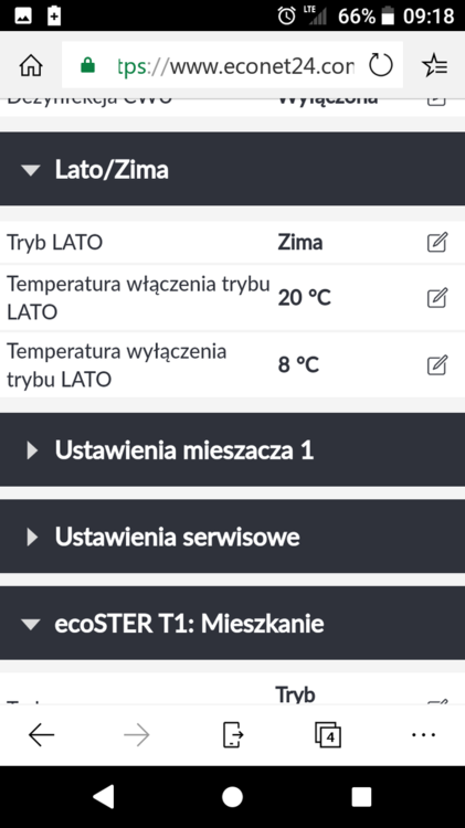

  3. Na wcześniejszych stronach są zrzuty ustawień, hasło jeśli nie zmienione to słynne 9999. Tak wiem, te działają do sterownika na kotle, nie działają na wejście do regulatora pokojowego.

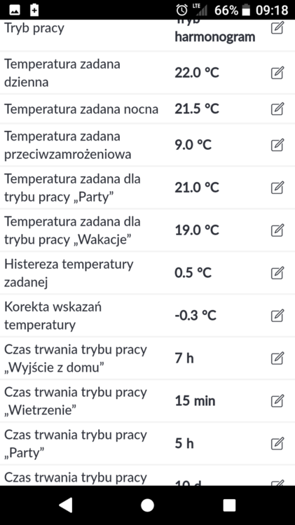

  6. Kierownik serwisu powiedział że taka temp jaka masz kotla jest ok. Pytałem w swojej sprawie. Ja mam Ecostera pokojowego i generalnie mam, że jak osiągnie temp pokojową to się kocioł wyłączy i pompy wszystkie też, potem jak spadnie o histereze pokojową, to się odpali. Jak było ciepłej w ciągu dnia, to odpalał się rano, nagrzal, potem słoneczko i odpalił się wieczorem. Teraz jest trochę inaczej bo jest chłodniej, to grzeje dłużej. Trochę częściej się odpala bo raz osiągnie temp zadania kotla, raz pokojową. Ale to jest może 4-5 razy. Moim zdaniem warto, nawet nie musi być ecoster, ale ja także w nim mam dostęp taki jak na sterowniku na kotle. Pokojowy jest w korytarzu, a w pokojach mam glowice na grzejnikach. Wadą taka, że jest przewodowy, ale ja mogłem ukryć kabel. Szumi pewnie dlatego, że jak cześć się przymknie, to w otwartych jest większy przepływ, szybciej krąży.

  12. Czy ma ktoś hasło do ustawień serwisowych do panelu pokojowego ecoster touch?
  13. No i widzisz, że nie ma standardowych ustawień, trzeba ustawiać do konkretnych warunków. Tak, jak ktoś wcześniej napisał, piwko i do kotłowni. Obserwacja i korekta. A co do nadzoru, to rozmawiałem z kierownikiem serwisu i on poinformował, że tak ma być, że w nadzorze nie ma podawać paliwa, tylko odpalić to co jest. I jak zajdzie potrzeba, to ponownie rozpalić. Oni nadzór z podawaniem i podtrzymaniem stosowali w kotłach na ekogroszek, bez zapalarki. Mnie to wkurzało, bo histereza cwu to 10st i się odpalał. Tak samo z temp kotla i pokojową. Ja zrobiłem na cwu harmonogram i obniżenie nocne o 20st i teraz grzeje mi cwu tylko od 21 do 24. Z kotlem i termostatem, to narazie mam ustawione blokadę kotła, blokadę pompy co i blokadę pompy mieszacza od termostatu i ustawiam harmonogram. Jak nagrzeje pokój lub wodę do zadanej, to nadzór - wygasza nie - postój. Jak spadnie to się odpali, teraz raz na grzanie wody i nad ranem na pokój. Jak tego nie ustawiłem, to w nadzór, spadło o histereze kotla i opalanie, chociaż temp pokojową była osiągnięta.

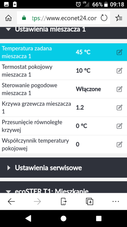

  18. W menu w sterowniku na kotle masz ustawienia mieszaczy i będzie tam temperatura zadania mieszaczy.

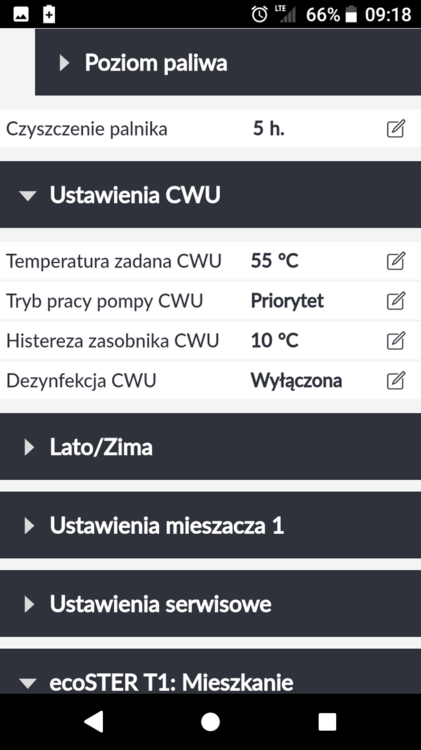

  19. Może ustaw sobie tryb pracy pompy cwu na priorytet. Podaj też temperatury mieszaczy

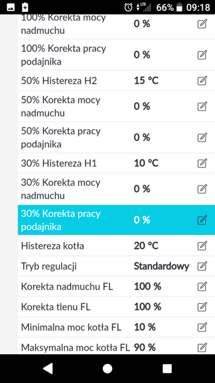

  21. W większości, miałem wcześniej czas przerwy podajnika na 30% mocy 36s, czas rozpalanie miałem 10m, teraz 5minut i zmieniłem histerezy H1 z 6st na 10 i h2 z 10 na 15. Napisz może z czym masz największy problem, to będzie łatwiej forumiczom coś powiedzieć

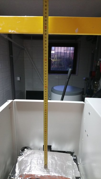

  22. Kolego, damy radę wspólnie. Napisz jakie masz ustawienia, jaki osprzęt, co się dzieje. Myślę, że za jakiś czas koledzy, którzy są w fazie testowania ustawień pomogą. Będzie sobota, piweńko i kotla trzeba iść. Pogadać z nim, tylko zapisywać, jakie ustawienia były wcześniej.

  24. Myślę, że potem, żeby pracował na 30%, to chyba będzie można skracac przerwę pracy podajnika na mocy 30%. Teraz masz 46s. Ja zauważyłem, że jak skroce, to szybciej mi temp rośnie na mocy 30%. Ja mam 45s. a i tak, jak się ustabilizuje temp w obiegu, to rośnie, ale nie zmieniam, czekam na chłodniejsze dni. Mam jeszcze poustawiane blokady pomp i kotla od termostatu i histereze pokojową na 0,5st
  25. Dzięki Gunman, myślę że jak nie będzie Ci dogrzewał, to skrócisz czas przerwy podajnika na mocy 30 %. Ja tak robiłem przy testowaniu swoich ustawień, no i histereza h1do ustawiania. dodo02 masz zdjęcia tego co pod osłoną Zaznaczam, że nie jestem ekspertem i nie chcę nikomu mówić co ma robić, dzielę się tylko swoimi spostrzeżeniami, ustawieniami, które testowałem i wiadomościami uzyskany i od serwisanta i serwisu Lazar. Forum mi pomoglo i pomaga, więc moje informacje także się komuś przydadzą. Niewarto się zniechęcać do sprzętu, bo jest bardzo dobry. Tak, jak ktoś pisał wcześniej, wystarczy posiedzieć i ustawić do swojej instalacji i potrzeb.
