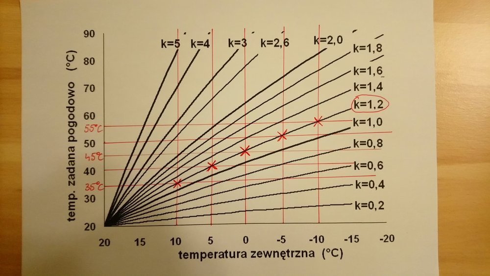

  5. To ustaw krzywą dla każdego mieszacza oddzielnie. Mniejszą na podłogówkę, większą na kaloryfery. Znasz zasadę doboru krzywej z wykresu?

  7. To działa tak, że im bardziej temperatura aktualna pomieszczenia odbiega od zadanej pomieszczenia, tym większa następuje korekta temperatury mieszacza. Przykład: mam zadaną temperaturę pokojową 22*, a aktualnie termostat wskazuje 21*, to ecoster zwiększy temperaturę mieszacza np o 2* żeby dogrzać pomieszczenie. w miarę dochodzenia do 22* regulator pokojowy obniża temperaturę mieszacza np o 1*, a po dojściu do zdanej 22* stara się ją utrzymać. A jeśli zostaje ona przekroczona, to regulator ecoster obniża temperaturę mieszacza, żeby utrzymać 22*. I jeśli temp dalej rośnie, to jeszcze obniża. A jak zacznie spadać, to ją tak steruje, zwiększając, żeby dążyć do utrzymania 22*. To działa super. tylko musisz dobrać krzywą sobie, no i ten współczynnik, bo im większy, tym bardziej temperatura jest korygowana i mogą nastąpić wahania temp., a jak za mały, to za wolno będzie reagował. I przy tej opcji, przesunięcia krzywej nie robisz i termostat pokojowy mieszacza na 0

  9. Ja mam tak. Mam panel ecoster i pogodowke. Pogodówka na włączone, a tylko na mieszaczu, kocioł na sztywno 75* Ustawioną mam krzywą na 0.7, mam tylko grzejniki, ale u Ciebie może być inna, musisz dobrać. W instrukcji sterownika jest opisane, łącznie z wykresem przy jakiej krzywej, jakiej temp zewnętrznej jaka będzie podawana temp na instalacje. Ustawiony mam także współczynnik temp pokojowej na 25. Przy ecoster nie stosuje się przesunięcia równoległego krzywej-regulacja automatyczna przez ecoster, i obniżenia po przekroczeniu temp pokojowej, za to odpowiada współczynnik temp pokojowej

  15. Popieram kolegów. Pogodówka działa super w połączeniu z Ecosterem. U mnie kocioł i pompa mieszacza działa non stop, a za regulacje odpowiada właśnie pogodowka z Ecosterem. Jak temp się obniża w pomieszczeniu, to ecoster daje sygnał do otwarcia mieszacza, a jak cieplej to do przymykania. Cos w rodzaju przesunięcia krzywej, tylko nie ustawiamy tecznie, tylko ecoster robi to za nas. Dodatkowo mam ustawiony współczynnik temperatury pokojowej i jak robi się chłodnie, to zwiększa jeszcze ciepło na grzejniki, a w miarę dochodzenia do zadanej pokojowej obniża i po przekroczeniu jeszcze bardziej obniża. W przypadku spadku sytuacja dzieje się na odwrót. Mam same grzejniki, krzywa 0.7, współczynnik na 25 i w tej chwili przy ciągłym - 2,5 temp w pomieszczeniu 22 a na instalacje 36-39. Przy - 14 przez dwie noce jakiś czas temu max jaka szła na inst to 42*. Dom koniec lat 90, teraz ok 170m w mrozy ok 200,dochodzi garaż.
