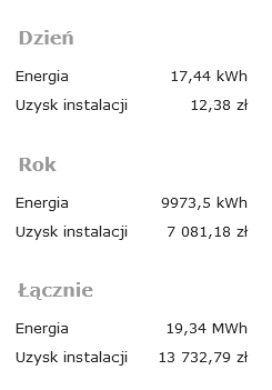

  3. Witam. Do porównania ja też wrzucę bo może się przydać, w całym domciu 23stopnie całą dobę, pompa chodzi w samopas, krzywa grzania reszta opisu w stopce, a to obecne dzisiejsze(godz.22.00) zużycie energii 17kWh (6kWh/CWU i 11kWh C.O). U mnie aplikacja pokazuje bardzo dokładnie z podlicznikiem także wynik w miarę wiarygodny T-Cap12kW. Pozdrawiam YARO

  18. Witam. Osobiście myślę że 17kWh przez noc...... przy dzisiejszej pogodzie to chyba dużo zważywszy że dom nowy a teraz to tylko lekkie ochłodzenie, wczorajsze moje zużycie dobowe to 20,5kWh w tym ok. 4-6kWh CWU. Pompa u mnie chodzi w samopas, w domu zawsze mam 23stopnie całą dobę, a żadne obniżenia czy czasówki mnie nie interesują. Myślę że masz nad czym "popracować" bo jak przyjdzie z 0-5stopni to u Ciebie 40kWh/h to leciutko pęknie..... a jak będzie -10stopni to..... , a jak będzie -15stopni..... Pozdrawiam. YARO

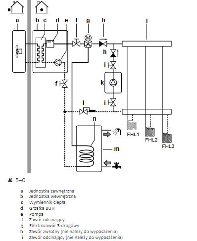

  24. Witam. Muszę pochwalić Twoją propozycję jako wybitnie skuteczną, do tego te karbowane rury owinąć czarnym kauczukiem. Tak właśnie u mnie zrobione wychodzą wszystkie trzy wyjścia wodne z jednostki i żadnego nawet szmeru czy szumu nie ma, tylko zrobiłem troszkę większą średnicę tych "karbowańców" oraz długości ok.1m. Pozdrawiam. YARO
