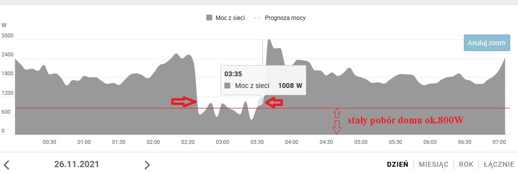

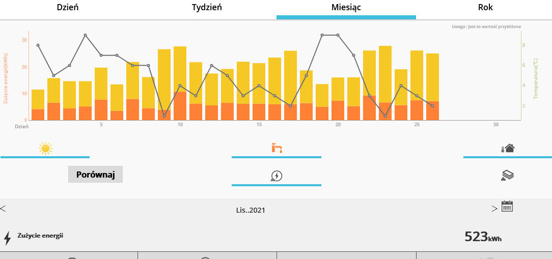

Witam. 90 metrów domciu, tylko 21stopni i 22-24kWh??? .... przy tej temperaturze?....hm hm.. mi osobiście wydaje się że to duże zużycie .... jak na taką jesień.. U mnie 300m domu, 23stopnie non-stop bez żadnych harmonogramów, CWU dla 6 osób 2 łazienki (co widać na wykresie)-- wczorajsza doba zużycie 26kWh...(też mam podlicznik) Chyba musisz popracować nad instalacją bo jak przyjdzie trochę zimy to 50kWh/dobę lekko wessie z sieci... a jak zacznie mrozić to..... Piszesz cyt: ...22-24 kWh na dobę, czyli ok. 9-10zł... to jaką masz cenę energii? i jaką taryfę? Pozdrawiam. YARO
