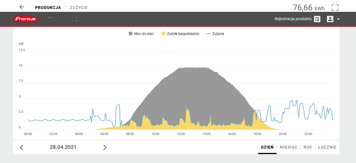

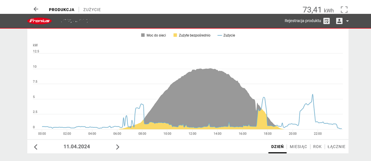

Dokładnie tak jak piszesz @carinus Panele degradują się z każdym rokiem wolniej (podobno 1szy rok 5-8%, drugi 2-3%, następnie ok.0,5-1% spadku wydajności rocznie), natomiast baterie(akumulatory) z każdym cyklem (ładowanie-rozładowanie) coraz szybciej się degradują i tracą pojemność użyteczną... czyli dokładnie odwrotne proporcje, natomiast sumarycznie baterie(akumulatory) chyba nawet połowy czasu paneli nie wytrzymają..... Odnośnie falownika to chyba sprawność do czasu usterki(awarii) raczej będzie zbliżona do początkowej (nowego falownika).... jeśli spadek to raczej niezauważalny... ale to tylko moje przypuszczenie. Wiadomo że trzeba dbać o czystość wentylowania i chłodzenia...... Pozdrawiam. YARO -
Eksperymantalna samoróbka na gruncie
YaroXylen odpowiedział(a) na szpenio temat w Wytwarzanie energii elektrycznej na cele grzewcze (i nie tylko)
Witam. Zwykłe panele LEAPTONy 9,9kW pod panelami ok.20cm przestrzeni wentylacyjnej, dach 45stopni z Froniusem 10kW Zobacz jak panele tracą na wydajności, koledzy napisali i ja potwierdzę że w pierwszym i drugim roku tracą najwięcej.. Informacja w sumie dla wszystkich użytkowników. Pozdrawiam Ciebie i całe grono forumowe. P.S. Obserwuję i podziwiam Twoje projekty👍
