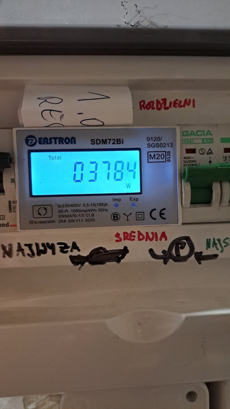

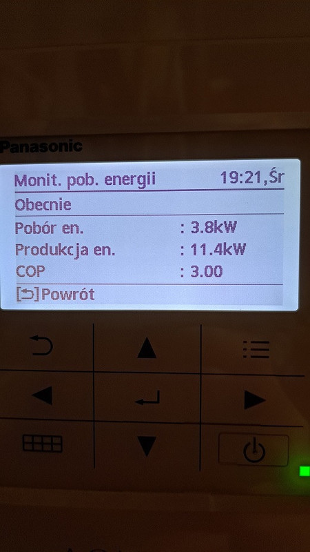

Witam. Łatwo sprawdzić i wszystko będzie jasne - dane hex, poz. 8 i 9, w trybie serwisowym pompa obiegowa na max, bez sprężarki, po kilku minutach można kalibrować. Nie ma problemu zwiększyć sobie cop czujnikami, każdy grzebiący w Panasonicu to potwierdzi... Absolutnie nie chcę nikogo wyprowadzać z zachwytu, również posiadam Panasonica T-Capa, szczęście i radość użytkownika najważniejsze. Osobiście wolę znać prawdę i żyć w świadomości. Pozdrawiam. YARO
Witam. Kolega ma rozjechane czujniki temperatury 🙂 stąd wylicza taki cop, trzeba skalibrować.... albo walnięty czujnik... Pozdrawiam. YARO
