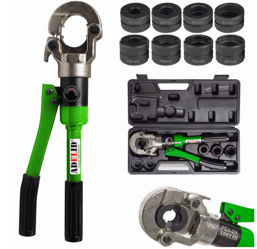

Cześć,
mam pytanie w sprawie narzędzia do zaciskania PEXa. Chciałbym zrobić u siebie instalację CWU (od rozdzielaczy do punktów) oraz CO (od rozdzielaczy do kotłowni). Muszę zacisnąć kilkanaście PEX 16, kilka PEX 20 i PEX 32. Niestety w okolicy nie ma żadnej wypożyczalni sprzętu, dlatego chciałbym kupić ręczne narzędzie. Czy do zaciskania PEX 32 wystarczy ręczna zaciskarka jak poniżej (zdjęcie/firma przykładowe)? Czy do PEX 32 trzeba mieć już coś automatycznego na akumulator/prąd?
Źródło: https://toya24.pl/product-pol-10009780-PRASKA-HYDRAULICZNA-RECZNA-DO-ZACISKANIA-ZLACZEK-PEX-AL-PEX-PLUS-8-MATRYC.html
Dodatkowo jeśli chodzi o narzędzia ręczne czy w tym wypadku lepiej pomyśleć o zaciskarce ręcznej czy ręcznej hydraulicznej? Zdjęcie poniżej (również tylko przykład).
Źródło: https://electro24.pl/pl/p/Praska-zaciskarka-hydrauliczna-do-rur-PEX-TH-U/10606
Z góry dzięki za pomoc.
Rozwiązane przez PioBin
  • Rozwiązanie
Zacisniesz 32. Trzeba troche sily. Gorzej jak nie ma dobrego dostepu.
PEX32 szczególnie do wody użytkowej nie radziłbym zaciskać ręcznie, natomiast hydrauliczna jest OK nawet do PEX40.
Ale mogę się mylić.
