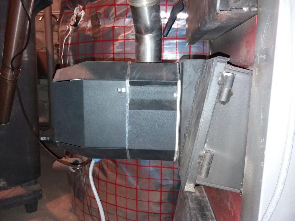

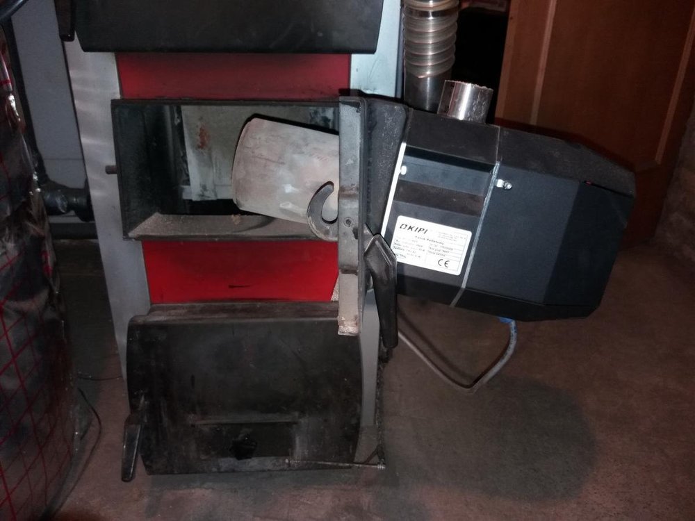

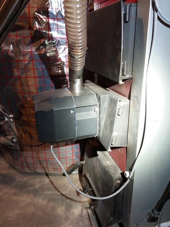

wojtas85 odpowiedział(a) na temat w Kotły pelletowe
Do palenia drewnem czy weglem zakladam 2-gie drzwiczki, a te z palnikiem sciagam calkowicie. Przypuszczam na 99% ze wina tego nadmiernego zuzycia byl kiepski pellet. -
