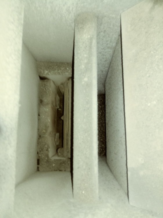

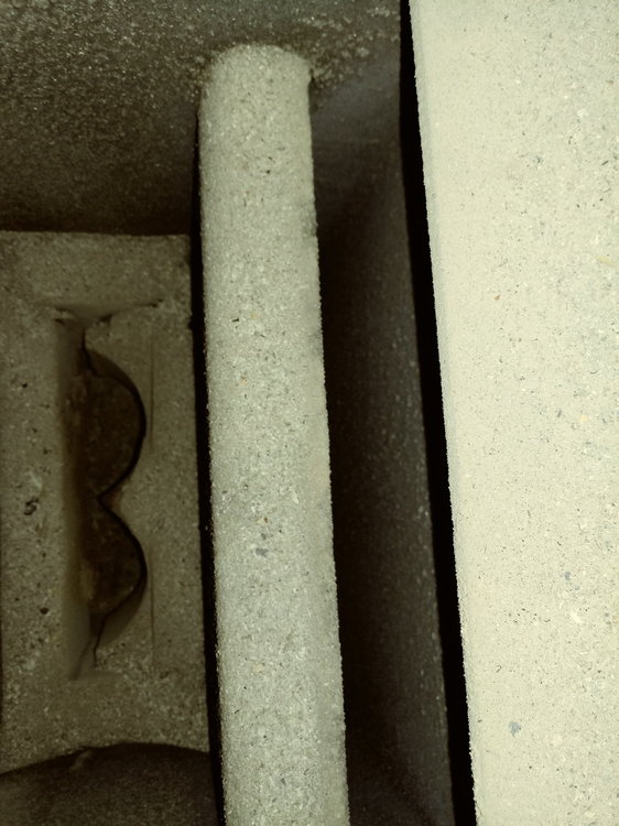

Jak już pisałem, nie mam zamiaru nic udowadniać. Tutaj chodzi o przyzwoitość, której Tobie brakuje a która powinna być normą. Przegroda i element wirowy jest z odlewu żaroodpornego. Wymiary już kolega Maronka podał. Kiedyś jak najbardziej tak było, ale, kilka osób barfzo to bolało. Od jakiegoś już czasu, nie "uprawiam" marketingu na forum. I dane w avatarze zginęły, choć nigdy się tego nie wypierałem ;)

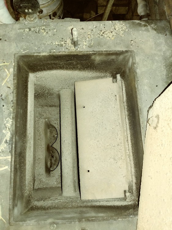

Od kiedy mam bufor, zasypu niczym nie dziele, palę na całej powierzchni ruszt. Tym bardziej że węgiel mieszam z drewnem. Tzn, robię taką kanapkę. Drewno, w połowie zasypu węgiel i na to do pełna derwno. Dokładam tak z godzinkę lub dwie wcześniej, jak na zdjęciu pokazane. Ale zawsze jak już zarzy się cały opał, robi się to wtedy, bez najmniejszego zadymienia, pomimo iż pole powierzchni mojego palnika, to zaledwie 36cm2. Temperatury na czopuchu wahają się od 160° jak już większość opału zgazuje do 250° przy rozpalaniu. Sporo bym dał, by miec ze 20% większy wymiennik, jak jest w nowszych kotłach. Co by tu jeszcze istotnego napisać... Rck mam zablokowany. Zauważyłem że przy bardzo szybkim przepływie spalin przez palnik, gazy dużo lepiej mieszają sie z pw a płomień jest znacznie "ładniejszy" i krótszy. Ot cała moja tajemnica ;) Ps. Ilości stron sie już nie da zmniejszyć ;) To co teraz Tobie napisałem, niestety, powileliłem to, co już niejednokrotnie opisywałem.

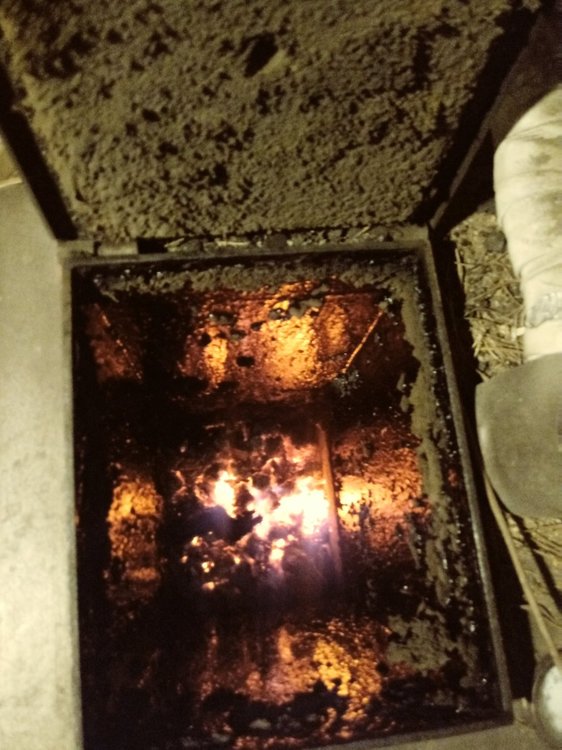

Na sztorc można też czysto spalać, ale jest jeden warunek, trzeba wytworzyć odpowiednią warstwę zaru, przed palnikiem. U mnie do tego, najlepiej się sprawdza trochę węgla. Rozpałka, kilka kg węgla i dopiero na to, drewno w pionie :)- 1414 odpowiedzi
- Przeróbka kotła
- Kocioł zasypowy
(i 1 więcej)
Oznaczone tagami:
U mnie komora zasypowa błyszcząca i sucha, problemu ze smołą brak. Przypuszczam że to dzięki temu, iż na wierzchu układam zawsze trochę drewna i jeśli dokładam, to w końcowej fazie, gdy widać żar. Niewielka ilość, twardej, suchej, zbiera się, gdzie nie ma płaszcza wodnego, przy samej klapie załadunkowej, ale w niczym ona nie przeszkadza. Przeróbki zakończyłem już jakiś czas te mu, choć żyłka innowatora cały czas kusi i podpowiada by coś pogrzebać w palniku. Od oryginału, mój palnik odróżnia się dodatkową wkładką zawirowującą, postawioną na oryginalnej i obudowaniem tego elementu połówkami szamotu. Patrząc na opał którym ogrzewam dom (ponoć cieżki do spalenia węgiel z Bogdanki i drewno, głównie sośnina) Wymiennik wygląda przyzwoicie, jasny nalot, czyszczony co 2-3tyg... :) Bez bufora, nigdy tak czysto nie było ;) Fotki z kilku paleń
