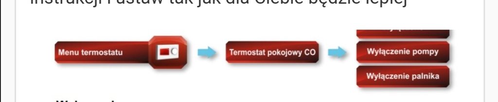

Te ustawienia są w kotle wyłącz palnik po dogrzaniu termostatu CO. -

Faktycznie @besix masz rację jest wyłączenie palnika. -
Po drugie na P1 nie jest w stanie dojść do zadanej. Proszę zrobić auto.
Może coś się dzieje z pokojowka wypinając ją i robiąc zworkę wykluczymy tą sytuację.
W kotle zrób zworkę w miejscu wpinania pokojowego.
Wypnij sterownik pokojowy i zrób zworkę znowu. A tak w ogóle to podnieś temperaturę kotła na 65 i zrób moc na auto.
Pojawia się jakiś błąd.
