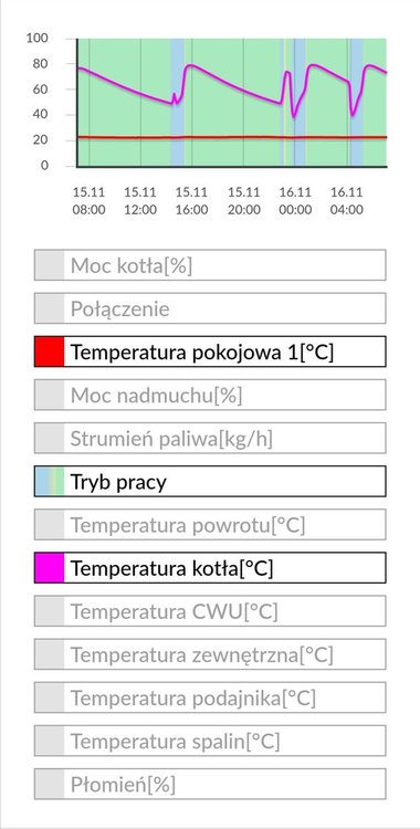

  8. Przy termostacie i niskiej histerezie masz wszytko ustabilizowane a mury zaakumulowaly ciepło. Ja mam na noc 22.2C na dzień 22.7C histereza 0.3C sprawdza się to perfekcyjnie spalanie zadowalające więc jestem hepy.

  11. Ja też jadę @cezar76 na standardzie i pilnuje domku termostat z histerezą 0.3 C wtedy straty są najmniejsze przynajmniej u mnie ale śmiem twierdzić, że u innych również. @Benton661 nie zauważam żeby komfort cieplny był zły :) za to oszczędności są bardzo duze. Teraz są 3 lub 4 rozpalenia na dobę przy stałej pompie było ponad 10 więc tu nie ma co dyskutować jeżeli chodzi o ilość spalonego pelletu.

  22. @g69 u mnie histereza kotła 20C. Ecoster wyłącza pompy po osiągnięciu w pomieszczeniu 22, 8, histereza 0,3C, zaś temperatura zadana kotła 70C.
