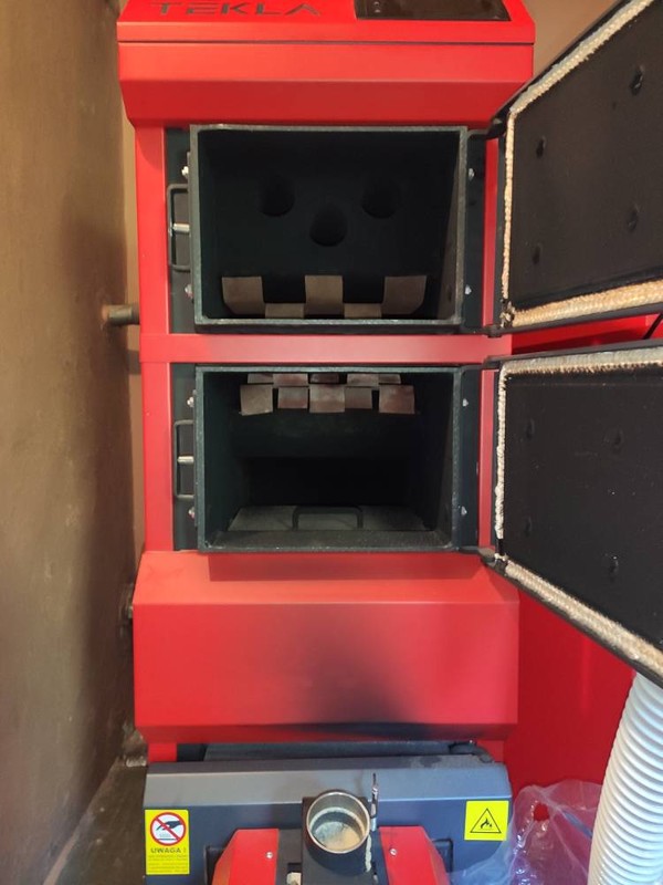

Przede wszystkim powinien być zamontowany regulator ciągu kominowego. Jeżeli temp.spalin nie przekracza 140stopni to jest ok. U mnie gdy nie było zawirowywaczy temp. była maks 140, ale miałem stare zawirowywacze od innego kotła, które sam zrobiłem to je zastosowałem. Teraz temp.spalin jest maks. 115, a minimum 90 stopni. Cały czopuch mam ocieplony aż do wejścia do komina. Interesuje nas temp.spalin a nie rury wychodzącej. Ta rura także nagrzewa się od samej temp.wody w kotle. Przecież to wszystko metal i przekazuje dalej ciepło od samego kotła. -
To nie jest żaden typowy dolno-górniak, tylko dolniak. Nie zauważyłeś u góry przepustnicy. Gdyby jej nie było to byś miał racje. Ta przepustnica służy do rozpalania. Po rozpaleniu zamykany przepustnice i wszystko idzie dołem. Minus, ruszt nie jest pochylony do tyłu kotła aby opał się zsuwał. Otwory powietrza wtórnego są tylko nie ma ruchomego rusztu, co w dolniakach jest obowiązkowe.

Ustawienia kotła:zadana67, hist.wył.8, hist.zał.12, start pomp 55. Temp.powrotu min 55. Jak instalacja się wygrzeje co trwa 1.5h to temp.powrotu jest niższa o 6-9stopni od temp na kotle. Przed wstawieniem zawirowywaczy, temp.spalin dochodziła do 140stopni przy nadmuchu ustawionym w granicach 30-50(linia prosta). Teraz nadmuch 30-70(linia prosta) spaliny max 115stopni. Zwiększyłem nadmuch aby wykluczyć niepełne spalanie (delikatna sadza na wymiennikach, cieniutka warstwa wyglądająca jakby okopcił się wymiennik, bo nie ma typowych wiszących czątek sadzy widzialnych dla oka). Podczas pracy gdy otworzę drzwi do wymienników i świecę latarką jest zero dymu. Wygląda jakby kocioł nie pracował i to nie ważne czy przy 30 czy 100% mocy. Jedynie duża ilość dymu jest przy rozżażaniu i rozpalaniu. Zmniejszyłem dawke wstępną z 20 na 15 bo z testu podajnika wyszło mi 25,4 kg/h. Test robiony miesiąc temu i teraz waga wychodzi identyczna, plus delikatne odchyłki do 0.3 kg/h. -

[mention=86195]Outsider[/mention]... Palnik ma samoczyszczenie. Teraz kocioł chodzi po 3godziny dziennie (17-20) i startuje od temp.20stopni. temp.utrzymywana, jak już po 1.5h się ustabilizuje to 67stopni, powrót 57. Nadmuch jest tak ustawiony, że jak otworzę górny wymiennik, czy regulator ciągu i zaświecę latarką to jest zero dymu, naprawdę zero. Teraz nadmuch mam między 35-55. Fakt jest taki że jak startuje od temp.20stopni to wymienniki są całe mokre. Instalator mi mówił, że to normalne bo jest różnica temp.i przy starcie kotła od zera tak ma być. Trwa to kilkanaście minut i za chwilę jest suchutko. Spalone jest w kotle 40kg pelletu. Wydaje mi się że kocioł chodzi zbyt krótko i startuje od zera i dlatego jest ta delikatna sadza, bo to warstwa znikoma może kilka mikronów. Na zdjęciu ostatnim i przedostatnim wymiennika, specjalnie przeciągnąlem palcami z boku wymiennika żeby pokazać że kocioł jest w środku czarny bo ma taki lakier. Przepracował dopiero kilka godzin. Start pomp mam 55stopni, ochrona powrotu 55. Zjechałem z dmuchawą bo na początku bylo 30-70 tak ustawił serwisant. Kocioł ładnie moduluje jak dochodzi do zadanej i utrzymuje temp.plus minus 2 stopnie. Tak jak wspomniałem w kotle i w kominie świecąc latarką jest zero dymu, a to przecież dym to niespalone gazy i to właśnie jego obecność powoduje sadze czy smołe. U mnie jest zero, po prostu zero dymu. Dlatego właśnie tak zjechałem z dmuchawą. Jak niżej bym zjechał to już dymienie delikatnie się pojawia. Przepraszam poprawka kocioł chodzi dwa razy po 3godziny. 6-9 i 17-20. Mniemam że ta sadza to poprostu wynik krótkiej pracy kotła, bo zanim wejdzie na te 65 stopni to z godzine to trwa. -

I jeszcze jedno. Powiedzcie czy ten popiół i wymienniki wyglądą jak powinny? Czy coś zmieniać z dmuchaniem i podawaniem? -
