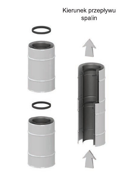

Nie wytrzymałem, rozkułem komin aby zobaczyć jak jest naprawdę - i co zobaczyłem. Wszystko jasne skąd ta czarna maź w NOWIUTKIM kotle. Oznacz to, że cały wkład kominowy zamontowany został odwrotnie - jasny .... by to trafił - kolanko nie takie - bez podpórki - łącznik z trójnikiem - za krótki - ciekawe czy spalinowy kanał jest szczelny. - schemat A , błędny montaż całego systemu i brudy będą dostawać się do kotła. Teraz to chyba takie czasy naszły, że trzeba samemu się nauczyć i patrzyć co instalator wyprawia pomimo deklaracji, ze się na tym zna. Po wysłaniu zdjęć dla instalatora - brak odzewu. Widziałem na własne oczy 2 kotłownie z kotłami Buderusa i tam wkłady są kielichami do dołu a kolanko z podpórka!. -

Już wiem jak powinien być montowany komin dwu-rurowy do kondensata - w moim przypadku. Jednak rys. B to prawidłowo - strona 9 https://jeremias.pl/fileadmin/user_upload/pl_data/jeremias/inhaltsseiten/service-kontakt/downloads/broschueren/Katalog_techniczny_Jeremias-system_koncentryczny_TWIN.pdf -

Dzięki @Panstan Przypuszczam, ze to czarne to jest sadza ze ścian z komina dymnego - sadza rozpuszczona wodą ( być może już kwas siarkowy słaby), lało się w kominie a poprzez A i poprzez łączenie (kielich) dostawało się to do środka kotła gazowego z powietrzem pobieranym do spalania gazu - chyba do wentylatora ssącego. Gdyby komin był na zewnątrz i połączony był do kotła jak A to przypuszczam, ze zalałoby mi cały kocioł wodą a tak nawaliło roztworu sadzowego. W środkowej rurze komina - tej co wychodzą spaliny z kotła - jest czysto, brak tego czarnego. Wnioskuję, ze komin nieszczelny lub odwrotnie zamontowany - czy aby napewno? Co można teraz z tym zrobić - ktoś jeszcze pomoże/podpowie coś? -

Sprawdziłem rurę/ trójnik co nasadzony jest na wylot kotła i przez to widać na kolanku czarne smugi w środku - czyli to chyba przez komin się dostało. W/g mnie konin jest teraz założony jako A i dlatego dostały się do środka kotła brudy - gdyby było B to brudy spłynęłoby i nic nie dostało się do środka. czy się mylę? co o tm sądzicie ? -
W kotle gazowym (GB122i-24 K H) pojawiła się czarna maź. Pojawiło się to jakieś 1-2 m-cy po zamontowaniu. Instalator przyszedł, powycierał trochę i poszedł bagatelizując sprawę. Teraz znowu się pojawiło te cudo - i tu mam pytanie: - czy w tych kotłach to normalne czy jest to wina inna. Zacząłem kombinować i przyszło mi do głowy, ze to winna inna a raczej komina. Rura spalinowa ( dwie w jednej - firmy Jeremias) jest zamontowana w starym kominie dymnym po kotle węglowym i ma długość ok. 10m. Jak powinna być zamontowana - z rys. A czy B? Doradźcie proszę czego i gdzie szukać.
