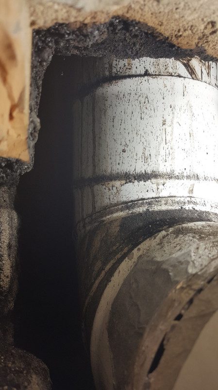

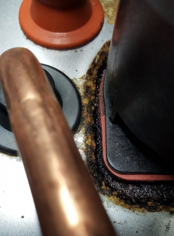

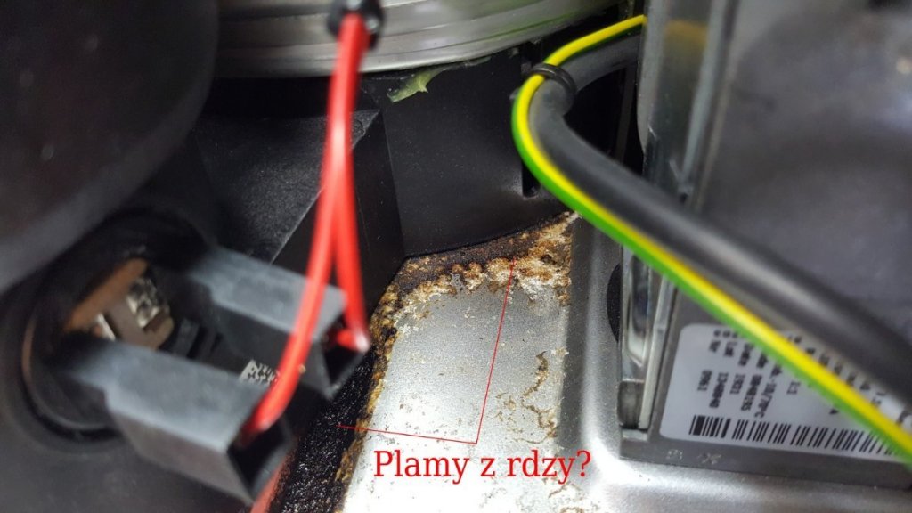

W kotle gazowym (GB122i-24 K H) pojawiła się czarna maź. Pojawiło się to jakieś 1-2 m-cy po zamontowaniu.
Instalator przyszedł, powycierał trochę i poszedł bagatelizując sprawę.1.jpg
Teraz znowu się pojawiło te cudo - i tu mam pytanie: - czy w tych kotłach to normalne czy jest to wina inna.pic.jpg
Zacząłem kombinować i przyszło mi do głowy, ze to winna inna a raczej komina.
Rura spalinowa ( dwie w jednej - firmy Jeremias) jest zamontowana w starym kominie dymnym po kotle węglowym i ma długość ok. 10m.
Jak powinna być zamontowana - z rys.   A  czy B?
Doradźcie proszę czego i gdzie szukać.
Dodano prefiks i zmieniono tytuł
Kielichem do góry A
Sprawdziłem rurę/ trójnik co nasadzony jest na wylot kotła i przez to widać na kolanku czarne smugi w środku - czyli to chyba przez komin się dostało.
W/g mnie konin jest teraz założony jako A i dlatego dostały się do środka kotła brudy - gdyby było B to brudy spłynęłoby i nic nie dostało się do środka.
czy się mylę? co o tm sądzicie ?

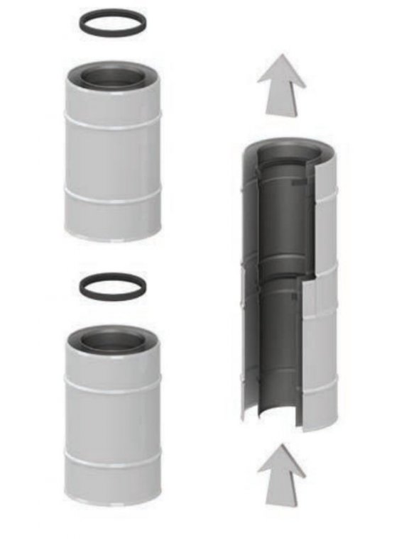

Już wiem jak powinien być montowany komin dwu-rurowy do kondensata - w moim przypadku.
Jednak rys. B to prawidłowo
- strona 9
https://jeremias.pl/fileadmin/user_upload/pl_data/jeremias/inhaltsseiten/service-kontakt/downloads/broschueren/Katalog_techniczny_Jeremias-system_koncentryczny_TWIN.pdf

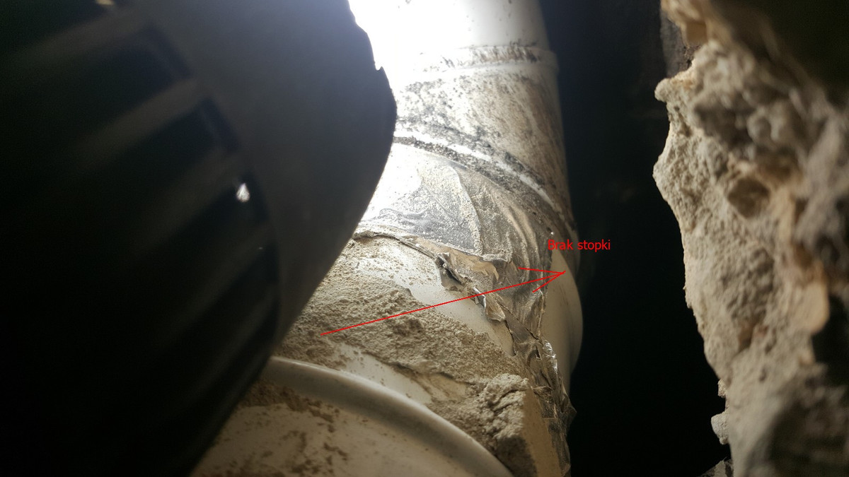

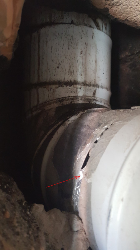

Nie wytrzymałem, rozkułem komin aby zobaczyć jak jest naprawdę - i co zobaczyłem.
Wszystko jasne skąd ta czarna maź w NOWIUTKIM kotle.
Oznacz to, że cały wkład kominowy zamontowany został odwrotnie - jasny .... by to trafił
- kolanko nie takie - bez podpórki
- łącznik z trójnikiem - za krótki - ciekawe czy spalinowy kanał jest szczelny.
- schemat A ,  błędny montaż całego systemu i brudy będą dostawać się do kotła.
Teraz to chyba takie czasy naszły, że trzeba samemu się nauczyć i patrzyć co instalator wyprawia pomimo deklaracji, ze się na tym zna.
Po wysłaniu zdjęć dla instalatora - brak odzewu.
Widziałem na własne oczy 2 kotłownie z kotłami Buderusa i tam wkłady są kielichami do dołu a kolanko z podpórka!.

Nie do końca przekonany jestem o prawidłowości montażu na tym filmie. Co byłoby gdyby taki montaż był na zewnątrz to deszcz ciągle zalewałby kocioł.
Tak jest w pdf-ie jeremiasa (link w poprzednim poście) i uważam to za bardzo logiczne - nie sądzisz?. Nic nie dostanie się z zewnątrz do środka  nawet jakbyś lał dniami i nocami po wkładzie.

Teraz widzę, że gdyby zastosował ORYGINALNE dedykowane kolanko Jeremiasa - strona 12 w pdf  (TWIN57 lub TWIN57E) - NIE MIAŁBY! możliwości odwrotnego założenia wkładu.
Pierwotnie chciał założyć TYLKO ŚRODKOWE kolanko (czyli byłoby przerwanie ciągłości zewnętrznego płaszcza) - ale po moim oporze założył to które jest teraz - podwójne.
- chyba skapnął się po włożeniu wkładu, że popełnił błąd i dał inne kolanko (bo nie chciał bawić się w naprawę montażu) i teraz kto finalnie ma przerypane?.
