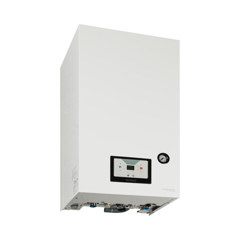

No to Co ? Nikt nic nie Wie ? Chciałem się dowiedzieć chociaż czy wkład kominowy z nierdzewki czy plastikowy. I czy można to spiąć ze starą instalacją otwartą, za pomocą wymiennika ciepła płytowy. I jak przewymiarować "mocą" grzejniki pod okna. Moje obecne zapotrzebowanie domu na moc w srogie mrozy, to ok 10-12 kW max. Aaale tak jak teraz +/- -2st. To pewnie 3-4 kW max. -

Chyba się nie zrozumieliśmy. Kiedyś paliłem na 90st. ile fabryka dała w starym gazowym kotle, i zużycie 11-12m3/doba przy konkretnym mrozie. Teraz jeszcze przez moment palę węglowym, zasilając te same grzejniki, i po dociepleniu domu mam ~23st w pokojach. Spalam 500-700 kg /mc przeważnie "oszukanego węgla". Mam zamiar zrobić nową instalację, pod kątem nowego kotła kondensacyjnego. Teraz na tym kotle węglowym grzeję na ~55st. I wystarcza aż nadto. 23st. w domu mnie satysfakcjonuje. Chodzi mi o dobór grzejników, o jakiej mocy, wielkości, i w jakim materiale robić instalację, komin. .... ................................................... Wcale nie chodzi mi o oszczędność rachunków za ogrzewanie, bo za rok wchodzi zakaz kopciuchów w woj. mazowieckim jak poczytałem. Ja już nie mam po prostu siły z tym tyfusem walczyć, mam swoje lata, i nawet jakby było deko drożej niż obecnie to mi pasuje. Zresztą węgiel przez ostatni rok, dwa, zdrożał o ponad 100 %. Nie widzę sensu w ten temat brnąć. -

Tu już 25-lat temu z hakiem chodził na tej instalacji (grzejnikach) kocioł gazowy, tyle że o za wiele mocno grzałem, i miał słabą sprawność, bodaj 86-88 %, Termet GCO-10-15. I dawało radę, ale duże rachunki. To była prowizorka. Teraz chcę zamontować kondensacyjny kocioł i grzejniki jak trzeba, i nie pójść z torbami. Mówię; kiedyś dom bez ocieplenia, temperatura CO ~90st, bo małe dzieci. Teraz deko docieplone ściany i strop, temperatura CO~50-55st wystarczy (przy obecnych przymrozkach). Nową niezależną instalację chcę zrobić, i tu potrzebuję opinii co i jak. -

Nie. Chcę niezależnie od istniejącej instalacji zrobić nową. Ale jakoś chcę spiąć ją z Ciepłą Wodą Użytkową do mycia, osobny obieg grzewczy na grzejniki, osobne grzejniki tam gdzie trzeba (pod oknami). Stare ma na razie zostać na "przepał", "awaryjnie" , na wypadek braku laku i godziny "W". Jak wszystko zadziała, to stare wytnę na złom. Tu już 25-lat temu z hakiem chodził na tej instalacji (grzejnikach) kocioł gazowy, tyle że o za wiele mocno grzałem, i miał słabą sprawność, bodaj 86-88 %, Termet GCO-10-15. I dawało radę, ale duże rachunki. To była prowizorka. Teraz chcę zamontować kondensacyjny kocioł i grzejniki jak trzeba, i nie pójść z torbami. Max spalanie wtedy było 11-12 m3 / dobę, w ostre mrozy. Mówię; kiedyś dom bez ocieplenia, temperatura CO ~90st, bo małe dzieci. Teraz deko docieplone ściany i strop, temperatura CO~50-55st wystarczy (przy obecnych przymrozkach). Te same grzejniki, zamontowane nie tam gdzie trzeba. -

Uściślając pytanie; Czy wkład kominowy z nierdzewki czy z tworzywa ? Jaka moc grzejników (jakie) aby kocioł chodził w zakresie kondensacji Przy obecnych grzejnikach, paląc 20-kilka lat temu gazem, spalałem 11-12 m3 gazu na dobę w ostre mrozy przy temperaturze CO~90st, Bo rosły dzieci... Teraz na tych samych grzejnikach mam 50-60 st. Optimum 55, przy obecnych temperaturach(-3 w nocy), bo trochę dom dociepliłem. Wtedy jest temp. w domu ~23st. Jak duże grzejniki trzeba / jakie ? Instalacja w PEX, PLASTIKU, czy MIEDZI ? Bo instalatorzy rozmaicie proponują. Planuję na razie kaloryfery pod oknami i w łazience plus Ciepła Woda do mycia. Inne sprawy ( podłogówka ) to śpiew przyszłości. Może ktoś ma doświadczenie z użytkowania takiego, lub podobnego kotła na niedużym metrażu (~max70) Chętnie wysłucham opinii co i jak zrobić, a czego nie robić .... -
Modernizacja instalacji grzewczej Termet Termax Condens
FireFlame opublikował(a) temat w Kotły gazowe
Witam. Umordowany niemiłosiernie węglem zamówiłem taki kociołek: https://www.leroymerlin.pl/ogrzewanie/kotly-i-piece/kotly-c-o-gazowe/kociol-kondensacyjny-termax-condens-termet,p416925,l1017.html Proszę o radę jak najtaniej system kominowy i grzejniki zamontować. Co prawda jakieś CO mam, ale już stare i wolałbym nie łączyć instalacji. Chociaż trochę szkoda bo bojler Galmet z wężownicą 25kW 120L zarąbisty. Może zostać na razie awaryjnie. Przez myśl przeleciał mi płytowy wymiennik ciepła aby spiąć stare z nowym pod ciśnieniem. Ale to chyba jeszcze pogorszy sprawność. Niemniej stara instalacja to prowizorka. Miejsce pod oknami jest (o zgrozo, kto tak zrobił CO paskudnie). Mam przyłącze gazowe nieaktywne. Trzeba na nowo umowę etc. Jak tu co dalej zrobić aby nie wylać dziecka z kąpielą ? Wungielek po blisko 2000/t który kapryśny nie chce grzać, już kilka lat temu mi obrzydł. Postanowiłem odciąć się od tego tematu ostrym cięciem. Własnymi skromnymi środkami. Mogą być tematy z 2-giej ręki, trochę sam jeszcze mogę. ----------------------------------------------------------------- W starym domu wkuwać się w komin, demolować kuchnię, czy wsadzić piec do piwnicy, gdzie jeszcze więcej metrów systemu kominowego trzeba, ale gaz 30 cm obok, i stary piec wisiał, czy na ścianie zewnętrznej budynku przyczepić, obok okapu nad kuchnią, wtedy wystarczy ze dwa metry komina z nierdzewki ponad okap, przez ścianę zewnętrzną ... ? -
