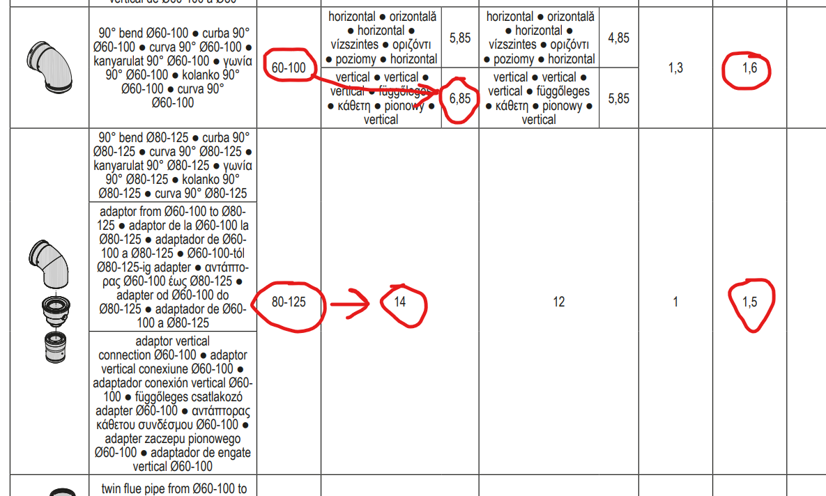

Beretta Ciao X25r Jaki max długi komin ? nie kumam tych tabelek.
sorier odpowiedział(a) na adamvfr temat w Kotły gazowe
Pytałeś czy koncentryczny czy rozdzielony? To nie ma znaczenia jeżeli masz komin 10m. Ale nie pytałeś czy 60 czy 80mm? 60mm to za mało. Koncentryczny 80x125 lub rozdzielony 2 razy po 80mm. PS. Każde kolano to spadek długości zgodnie z tym co podano w tabeli. -
Na stronie 128 masz tabele. 10m komina to masz taki zapas, że jak nie zrobisz to będzie dobrze. -
