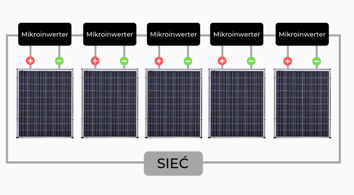

Agni Opublikowano 3 Lutego 2020 #1 Udostępnij Opublikowano 3 Lutego 2020 Instalacja na mikro inwerterach to przyszłość? Ceny maleją a zalety są kuszące. Instalacja na mikro inwerterach to: - maksymalizacja wydajności paneli, wiadomo nie ma dwóch identycznych paneli, każdy ma swoją tolerancję mocy a dwa lub 3 panele pod jednym falownikiem będzie miało potencjalnie lepszy uzysk niż 14 paneli pod jednym falownikiem i średnia z tego - możliwość dowolnej rozbudowy instalacji w dowolnym czasie - brak problemu z zacienieniem - brak problemu przy dachach 3 połaciowych i o skomplikowanym kształcie - bardziej dokładny monitoring i diagnostyka instalacji - potencjalnie większa żywotność, jedna firma chwali się, że jej inwertery wytrzymają 119 lat - koszt zbliżony do klasycznych falowników przy porównywalnej wielkości instalacji. Może ktoś ma już taką instalację i potwierdzi zalety/wady. Odnośnik do komentarza Udostępnij na innych stronach Więcej opcji udostępniania...

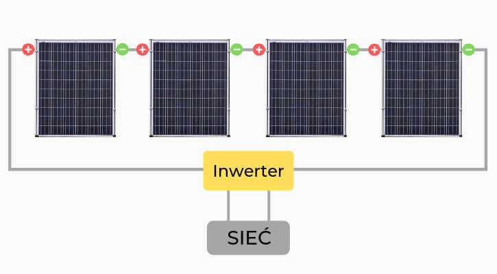

Agni Opublikowano 4 Lutego 2020 Autor #3 Udostępnij Opublikowano 4 Lutego 2020 W tym temacie piszemy o mikro inwerterach a nie o optymalizatorach czy Solar Edge. Rożnica jest taka: Inwerter centralny vs mikro inwertery Dla przykładu Mikroinwerter EVT560 z Envertech z dwoma niezależnymi wejściami MPPT o mocy 560W, możliwość pracy w układzie 3 faz, możliwość podpięcia 2 paneli czyli przy cenie około 850 złotych za sztukę otrzymujemy cenę końcową podobną do Froniusa z centralnym falownikiem ale z lepszą o kilkanaście procent wydajnością i pewnie sporo lepszą niż Solar Edge w tych samych warunkach. Odnośnik do komentarza Udostępnij na innych stronach Więcej opcji udostępniania...

szari Opublikowano 4 Lutego 2020 #5 Udostępnij Opublikowano 4 Lutego 2020 A szanowny kolega propagujący mikroinwertery przeliczy nam jaka jest różnica w pieniądzach za taką instalację. Oczywiście każdy inwerter z papierami który może być LEGALNIE podpięty do polskich sieci energetycznych? Bo jak na moje 2 x panel powiedzmy 300W to 1000 PLN + ten inwerter który prezentujesz 850 PLN + mocowanie dachowe powiedzmy 250 PLN w sumie mamy 2100 PLN 2100 / 0,6kWp = 3500 PLN PLN/kWp (bez robocizny!!!) i teraz przeliczmy to dla instalacji 5kW. 5kW / 0,6 potrzebujemy 8 takich zestawów 8 * 3500 = 28000 PLN (bez robocizny) czy to aby cena porporównywalna do Fronka? Chyba komuś się coś pokręciło. Przepraszam w przeliczeniach nie wziąłem pod uwagę zabezpieczeń AC/DC dla każdego mikroinwertera lub dla każdej z faz czyli 3 razy około 1000 PLN za zabezpieczenia AC/DC już 31000 PLN bez robocizny. Odnośnik do komentarza Udostępnij na innych stronach Więcej opcji udostępniania...
maniek76 Opublikowano 4 Lutego 2020 #6 Udostępnij Opublikowano 4 Lutego 2020 53 minuty temu, Agni napisał: Dla przykładu Mikroinwerter EVT560 z Envertech z dwoma niezależnymi wejściami MPPT o mocy 560W, możliwość pracy w układzie 3 faz, możliwość podpięcia 2 paneli czyli przy cenie około 850 złotych za sztukę otrzymujemy cenę końcową podobną do Froniusa z centralnym falownikiem ale z lepszą o kilkanaście procent wydajnością i pewnie sporo lepszą niż Solar Edge w tych samych warunkach. Niby dlaczego lepsza wydajność niż solar edge ? W tych mikro są kondensatory które nie znoszą wysokiej temp. W se kondensatory są w falowniku centralnym nie w opty. Brak zabezpieczeń przeciwprzepieciowych w takim układzie, dodatkowo napięcie 400V zmienne na dachu. Brak możliwości wymiany zabezpieczeń przeciwprzepięciowych. Do komunikacji trzeba dokupić dodatkowy moduł za około 800 netto , bez tego nie ma podglądu wcale. Odnośnik do komentarza Udostępnij na innych stronach Więcej opcji udostępniania...
Agni Opublikowano 4 Lutego 2020 Autor #7 Udostępnij Opublikowano 4 Lutego 2020 9 minut temu, maniek76 napisał: Niby dlaczego lepsza wydajność niż solar edge ? W tych mikro są kondensatory które nie znoszą wysokiej temp. W se kondensatory są w falowniku centralnym nie w opty. Ale co znowu boli? Każdy panel ma swój własny falownik zamiast optymalizatora jak w SE. Logiczne, że będzie wydajniejszy. Mikro inwertery mają 25 lat gwarancji czytałem nawet o 119 latach a ile ma Solar edge 10 lat może 12? Więc o czym tutaj piszesz? Myślisz, że SE nie ma kondensatorów? 9 minut temu, maniek76 napisał: Brak zabezpieczeń przeciwprzepieciowych w takim układzie, dodatkowo napięcie 400V zmienne na dachu. Brak możliwości wymiany zabezpieczeń przeciwprzepięciowych. Do komunikacji trzeba dokupić dodatkowy moduł za około 800 netto , bez tego nie ma podglądu wcale. Ja wiem, że masz wszystko najlepsze cieszy mnie to żeby to jeszcze było dobrze zamontowane :) 16 minut temu, szari napisał: A szanowny kolega propagujący mikroinwertery przeliczy nam jaka jest różnica w pieniądzach za taką instalację. Oczywiście każdy inwerter z papierami który może być LEGALNIE podpięty do polskich sieci energetycznych? Bo jak na moje 2 x panel powiedzmy 300W to 1000 PLN + ten inwerter który prezentujesz 850 PLN + mocowanie dachowe powiedzmy 250 PLN w sumie mamy 2100 PLN 2100 / 0,6kWp = 3500 PLN PLN/kWp (bez robocizny!!!) i teraz przeliczmy to dla instalacji 5kW. 5kW / 0,6 potrzebujemy 8 takich zestawów 8 * 3500 = 28000 PLN (bez robocizny) czy to aby cena porporównywalna do Fronka? Chyba komuś się coś pokręciło. Przepraszam w przeliczeniach nie wziąłem pod uwagę zabezpieczeń AC/DC dla każdego mikroinwertera lub dla każdej z faz czyli 3 razy około 1000 PLN za zabezpieczenia AC/DC już 31000 PLN bez robocizny. A jakieś ceny, linki na czym opierasz taka wycenę bo ja też mogę tak policzyć tylko z o połowę niższymi cenami. Rozumiem, że ty propagujesz tylko SE? Odnośnik do komentarza Udostępnij na innych stronach Więcej opcji udostępniania...
