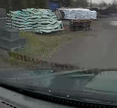

Jeśli chodzi o Skarbek to u mnie w centrum tak powstaje. Widok z kamery samochodowej na pewnym lokalnym składzie. Wjechałem na nasypane około 100 worków jeszcze nie zgrzane. Cena tego groszku 1100. Resztę sobie każdy dopowie. Na jednym zdjęciu jest gotowy do handlu na drugim w trakcie produkcji. Pytanie bez odpowiedzi ile jest skarbka w skarbku ? :)
