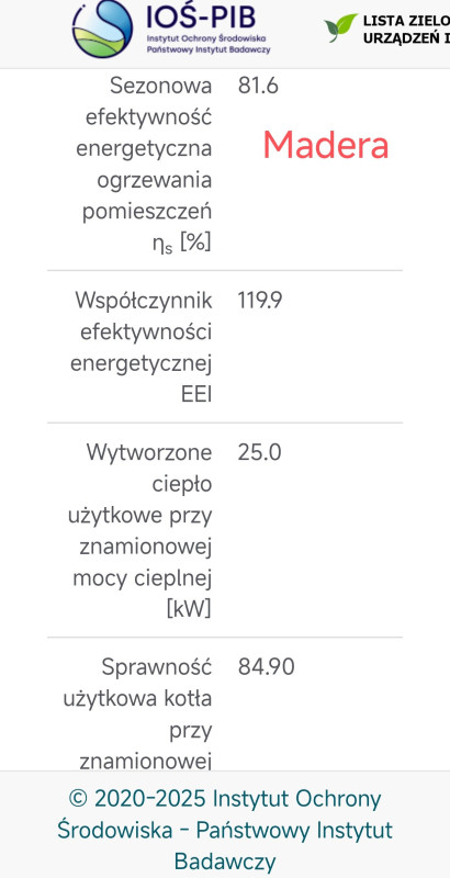

  1. Bez porównania lepszy. Ostatnio forumowicz Dominik kupił go w Mora Poznań i jest zadowolony. Znajdź go w wątku o kotłach zgazowujących i śmiało możesz pytać o szczegóły w wiadomościach prywatnych.
  2. Na podstawie wpisów na forum to można wywnioskować że Mpm jest wdzięcznym kotłem ale dopiero po modyfikacjach ze strony użytkownika. Radzę jednak trochę się przekopać przez wpisy forumowiczów. Albo dołożyć kasy i nabyć typowy kocioł na holzgaz ( Lignum NG ostatnio był w bardzo atrakcyjnej cenie ).

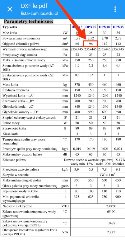

  3. Sprawność użytkowa 81.94%, pojemność komory niby na 31 kg paliwa ( 39 dm³ ) szerokość 298 mam głębokość 320 mm wysokość 650 mm Producent nie podaje zużycia na jednostkę czasu więc się nie policzy. Ale może stałopalność jednego wsadu dociągnie do 5 h.🤔
  4. Ogólnie znamy problem gównianych wkładek w laddomacie szeroko opisywany przez użytkowników kotłów Atmos na FB.
  5. Czy podobny do Blaze? Może bardziej do Opop. Na pewno dużo tańszy. Pytanie tylko jak z wytrzymałością ceramiki, bo w Blaze podobno słabiutko - ceramika z gównolitu ( gówno burza na FB ). Jest też na FB ( trzeba poszukać ) o Kotrem Madera relacja użytkownika z obsługi kociołka. Jak dla mnie kocioł w porządku.😁
