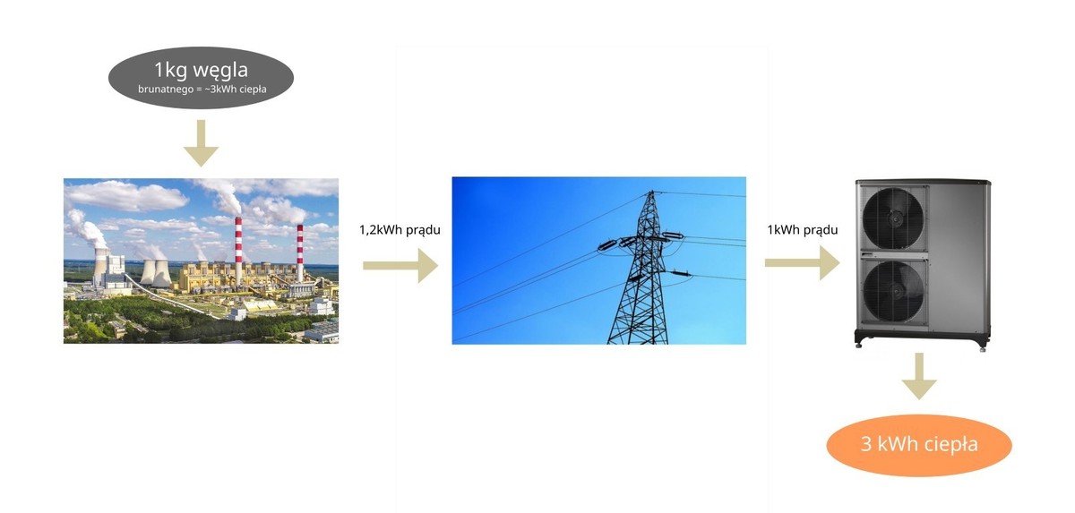

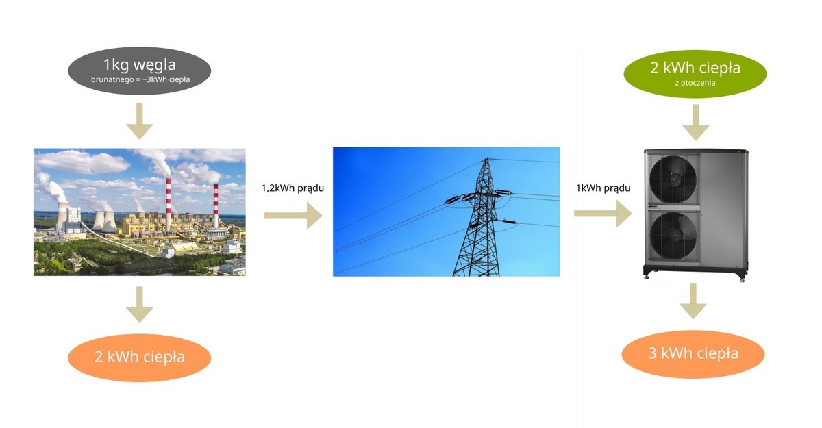

  15. Kiedyś też tak myślałem: z 3kWh energii w wonglu pompa ciepła robi 3kWh energii cieplnej w chaupie. Ale jak się przyjrzeć ogółem to inaczej to wygląda: z 3kWh energii w wonglu uzyskuje się w sumie min. 5kWh, czyli prawie dwa razy tyle. Zatem na uzyskanie takiej samej ilości ciepła spala się mniej wongla niż gdyby go smażyć w domach.
