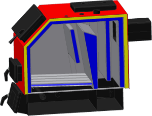

Nikt jednoznacznie nie poda Ci odpowiedzi .
W pierwszym piecu musi być dobry ciąg kominowy , nie podajesz danych dotyczących komina.
A drugi to na 100 % górniak , nie wiem jakim cudem ma się tam spalać część paliwa skoro nie ma rozdzielenia między komorą załadunkową a spalania :
Bo z tego przekroju to tak wygląda , chyba że się mylę <_<

Kolego przede wszystkim kotły które pokazałeś, to jest jeden kocioł z którym producent oszukuje zalecając odpalanie górniaka od dołu lub od góry i daje plamę jak dla mnie ogromną za co ich już nie lubię:angry: !!!!!

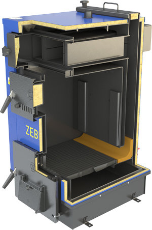

Dla porównania kolego poniżej piece dolnego spalania z poziomym wymiennikiem
kwkd_przekroj.jpg Zębiec KWKD
kdu_przekroj.jpgKDU z ceramiką dobry do drewna, tańszy bez ceramiki też niezły Cichewicz Vespa oba mają duże komory zasypowe przydatne właśnie do drzewa czy zrębków.

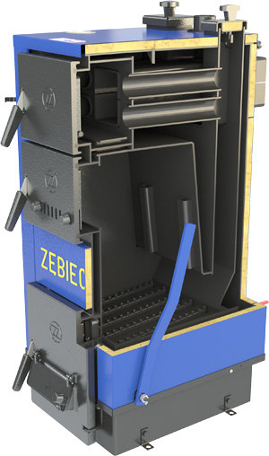

Natomiast takie kotły jak poniżej i jak pokazałeś są zawsze górno spalające :
wenus_przekroj_www.jpg Zębiec Wenus wcześniej KWP(mam jest dobry)
158-499-thickbox.jpg Krzaczek SKG-Plus
b.500.0.16777215.0.stories.sas.produkty.przekroje.uwt.jpgSAS UWT
Ps Są też produkowane dolniaki bez klapki odcinającej u góry jak w Hef-ie i są to piece ni dolne ni górne te omijaj z daleka ;) takie jak np: Cichewicz Logica II i IIIgeneracji, czy jak poniżej na przekroju, na rynku trzeba się niestety pilnować.
Większość przekroi jest Zębca ale jest to jedna z nielicznych firm która tak dokładnie pokazuje co kupujesz i nie mija się z prawdą co najważniejsze. Dobrych i dostatecznie dobrych firm w umiarkowanych cenach jest oczywiście więcej np: Ogniwo, Hef, Żywiec , , z pleszewa firmy Kotłomet i kotłospaw mają także niektóre całkiem fajne i udane konstrukcje. Więc jest tego od groma jest w czym przebierać. Ogólne zasady to dobra blacha i żadnego kręcenia i stare firmy bo jest kogo ścigać w razie by co, choć tych najlepszych kotły się nie psują po prostu i tyle, ja swojego zębusia zamontowałem i chodzi bez gderania. Nie podaje kotłów Irlech i Warmet bo to drogie ale najnowocześniejsze/najwydajniejsze kotły.

Do drewna KDU idealny piec , przy węglu problem z przerusztowaniem bo go nie ma ;) Poza tym do węgla obstawiam raczej KWKD bo ma węższą w stosunku do wysokości komorę , więc mniejszą powierzchnię palącego się opału w dolnym prześwicie. Każdy piec lubi pewne minimalne zadane parametry pracy przy których jest wydajny, Przy KDU na węglu możesz mieć za dużą nadwyżkę mocy bo jeśli przejrzysz parametry ma on mniejszą sterowalność bo duża szeroka komora daje duży prześwit na dole dla palącego się zładu najprościej mówiąc.
Porównując :
  1. KDU 20-26 ( węgiel 10-26 kW , drewno 12-20 kW)
  2. KWKD 22 ( węgiel 7-25 kW , drewno 8-17/19 kW max)
Piece te różnią się głównie wielkością komory zasypowej i palącego się zładu bo w KDU jest ciut niższy ale sporo szerszy, zawsze można sobie z tym poradzić, ale bardziej uniwersalny i zdecydowanie mniej kłopotliwy w obsłudze jest KWKD.
