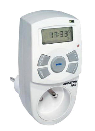

Witam,
Chciałbym poradzić sie was w dość prostej sprawie lecz po porostu zgubiłem się z powodu rozbieżnosci zdań. Przyszło lato tak więc boiler będzie ogrzewany elektrycznie ale pilnowanie taryf to mało komfortowe rozwiązanie. Ostatnio dopiero zaświtało mi w głowie, że jest coś takiego jak programator czasowy i teraz kieruje się z pytaniem do was. Czy ten programator pozwoli mi oszczędzić prąd czy dodatkowo zwiększy koszta podwyższając komfort ? Czy jeżeli ustawie grzanie np. na 1,5 godzinki w taryfie od 13 do 15 to po nagrzaniu boiler kompletnie się wyłącza czy zostaje w jakimś stanie czuwania ? Jak to jest ? I co się dzieje w razie awarii urządzenia ? Będzie grzać na okrągło tak jakbym normalnie podłaczył go do kontaktu czy nie będzie działać wcale ? Głupie pytanie ale wolałbym się upewnić.
I jeżeli faktycznie obniża koszta to czy moglibyście polecić jakieś lepsze, bezawaryjne lub małoawaryjne programatory ? bo wszedzie widze chińszczyzne, a na markach tego typu się nie znam. Pzdr.
Nie ma znaczenia jaki kupisz.
Najlepsze są elekroniczne (a nie takie z ząbkami), bo mają baterie i są niewrażliwe na wyłączenia prądu.
Ustawiasz przedziały czasowe, w których gniazdko ma działać.
I tak jest w trybie AUTO.
To gwarantuje, że prąd nie będzie pobierany poza wybraną taryfą.
Jeśli zaistnieje potrzeba załączenia grzałki poza zaplanowanymi godzinami, to można urządzenie przełączyć na ON i wtedy działa jak normalne gniazdko.
Można też przestawić je na OFF i wtedy nigdy napięcia nie poda.

Zamówiłem taki sam :rolleyes: ale troszkę żałuje bo wolałbym coś firmowego, dedykowanego. Właśnie znalazłem "auratona 100" i pewnie bym go brał gdybym znalazł go wcześniej :rolleyes: ale mam nadzieje, ze i ten będzie dobrze śmigać.
Ten, który pokazał kol. Blackbird w zupełności wystarczy a kosztować powinien poniżej 30 zeta!
Jest prosty jak budowa cepa i nie ma się tam co zepsuć. "Będzie Pan zadowolony" :lol:
