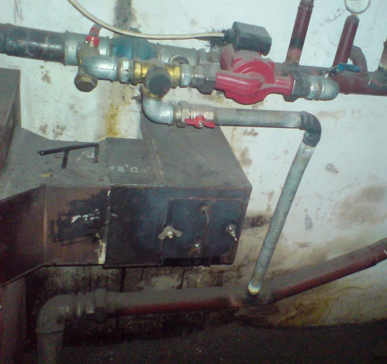

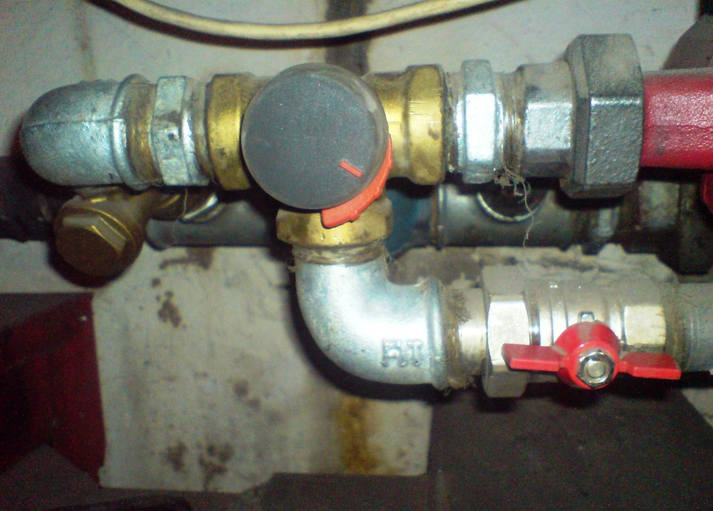

Witam wszystkich serdecznie. Prowadzę prywatne śledztwo i najprawdopodobniej fachman źle ustawił mieszacz. Wydaje mi się że po przekręceniu pokrętła do góry, zamyka on pompkę gdyż słychać jakby zwiększały się jej obroty. W ogóle kiedy zaczynam przekręcać na dół słychać kulkę w tym dużym zaworze (puknięcie jak przy włączeniu pompki).
Druga sprawa - jeżeli dobrze rozumuję, to pompka "zaciąga" wodę z powrotu do wody gorącej (do góry). A nie powinno być odwrotnie - czyli gorąca woda z powrotem do pieca, a jej część na grzejniki?

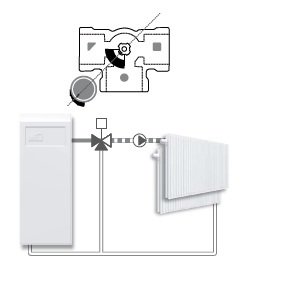

Nie opisałeś dokładnie przyłączy wejściowych i wyjściowego, ale domniemam że twoja instalacja jest podobna do schematu graficznego.
Jeżeli tak to zawór faktycznie jest źle ustawiony. Przy maksymalny przekręceniu zawory w lewo, zamykamy przepływ w wyniku czego siłownik pracuje na maksymalnym ciśnieniu co może grozić spaleniem pompy.
Najlepiej będzie:
1. ściągnąć pokrętło z zaworu, na czarnym trzpieniu znajduje się małe wcięcie pokazujące miejsce położenia zwieradła mieszającego. Ustaw go pośrodku pomiędzy dopływem wody gorącej a chłodniejszym przyłączem.
2. załóż skalę pomarańczową z cieńszym końcem skali na przyłączu gorącej wody a grubszym końcem skali pokrywającym się z przyłączem chłodniejszej wody.
3. założyć pokrętło.
I tyle. Teraz będzie działać poprawnie.
Może być tak jak masz albo tak jak opisujesz a nie masz.
Z dokładnością do "albo".
Zauważ, że obecnie zaworem zmieniasz temperaturę wody na grzejnikach.
W drugim przypadku tracisz tę możliwość, ale regulujesz temp. powrotu (ochrona powortu).
Wybór należy co Ciebie.
Montując pompę za zaworem mieszającym realizujesz tzw regulację jakościową czyli wpływasz na temperaturę wody jaka idzie na grzejniki.
Montując pompę przed zaworem zrealizujesz tzw regulację ilościową, a więc nie masz wpływu na temperaturę wody jaka idzie na grzejniki tylko na natężenie, a więc ilość wody jaka przepłynie przez grzejniki. Co wpływa bezpośrednio na moc grzejników.
Dolna rura, to powrót, górna wyjście z kotła. Pompka ma strzałkę w prawo.
Zrozumiałem wszystko. Pozostawię tak jak jest. Przekręciłem wczoraj mieszacz zgodnie z instrukcją http://obrazki.elektroda.pl/3576803900_1303062089.jpg i działa prawidłowo. Przekręcenie w lewo do góry czyli najmniejszy ząbek na wskaźniku - pobiera wodę z powrotu, pozycja w dole - pobiera z wyjścia z kotła, a pozycja środkowa - mieszanie.
Poprzednio pozycja prawa-góra mogła rzeczywiście spowodować uszkodzenie pompki, gdyż zaraz przed nią zamykał się mieszacz. Normalnie komputerowiec poprawia "hydraulika" :)
