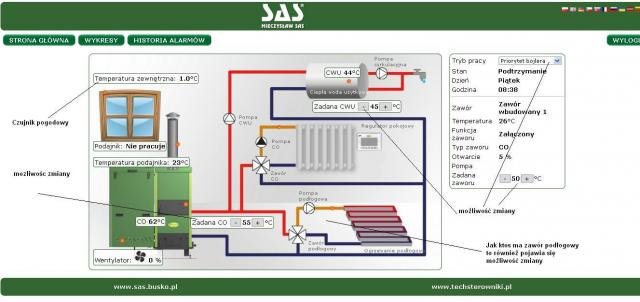

Kolego Aer, możesz wrzucić zdjęcia tego modułu ethenet  ? jak to działa i czym można sterować ?
jestem jeszcze na etapie nauki co i jak. Mam nową instalacje i moduł dopiero tydzień. Na dniach wrzuce krótki filmik co można robić na tym module, czym sterować itp.
  • 1 miesiąc temu...

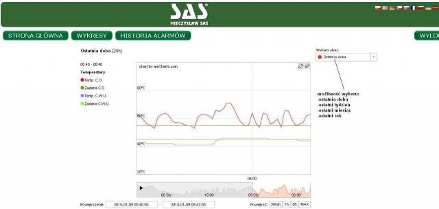

julo23 poniżej scrreny z modułu ethernet
Jest jeszcze trzecia zakładka "Historia alarmów" tam znajdują sie wszystkie komunikaty alarmowe.
dodatkowo jest aplikacja na telefon komórkowy lub tablet. Aplikacja pozwala monitować i sterować kotłem za pomocą sieci lokalnej.
ST-500 to ciekawe rozwiązanie dla tych którzy chca miec podgląd czy wszystko ok przy piecu, czy tempertura nie rosnie zbyt gwałtownie.
Dla mnie jest to dobre rozwiazanie np jak nagle wyłaczy się prąd w domu.
Jak jest awaria prądu to nie da się podłaczyć do modułu bedąc np w pracy. ( pojawi się komunikat "moduł internetowy odłączony")
Gdy nie ma dostępu przez dłuższy czas mogę szybko zareagować, jechac do domu i zapobiec zagotowaniu wody np. w przypadku palenia tradycyjnego.
