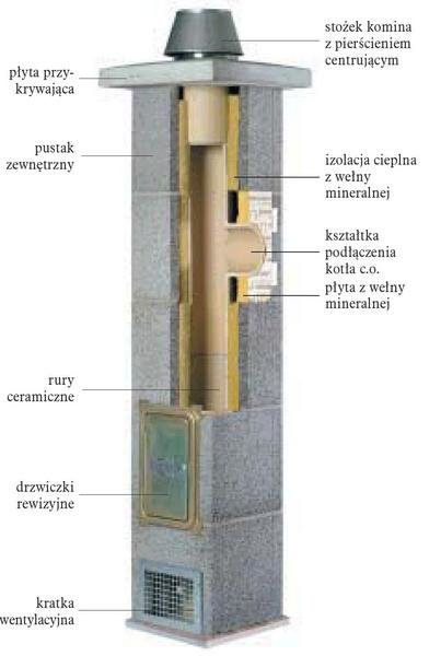

a jeszcze jedno pytanie bo myślę o zestawie kominowym z wkładem ceramicznym 372d.jpg
tylko czy ten wkład wytrzyma częste wstrząsy - szkody gornicze - i czy nie popeka mi?
Musi stać na niezależnej płycie fundamentowej, aby w czasie wstrząsów pracował cały, niezależnie od innych obiektów.
