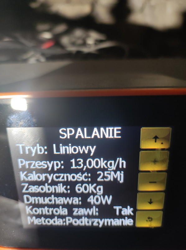

Witam czy moze ktos okreslicz czy te ustawienia sa poprawne Kocioł 15KW SV200 tryb lato ekogroszek spala 20kg na 24h czy to normalne
Kocioł ustawiony tryb lato czyli grzeje tylko CWU to spalanie za duże , jeżeli grzeje cały dom to w normie.
