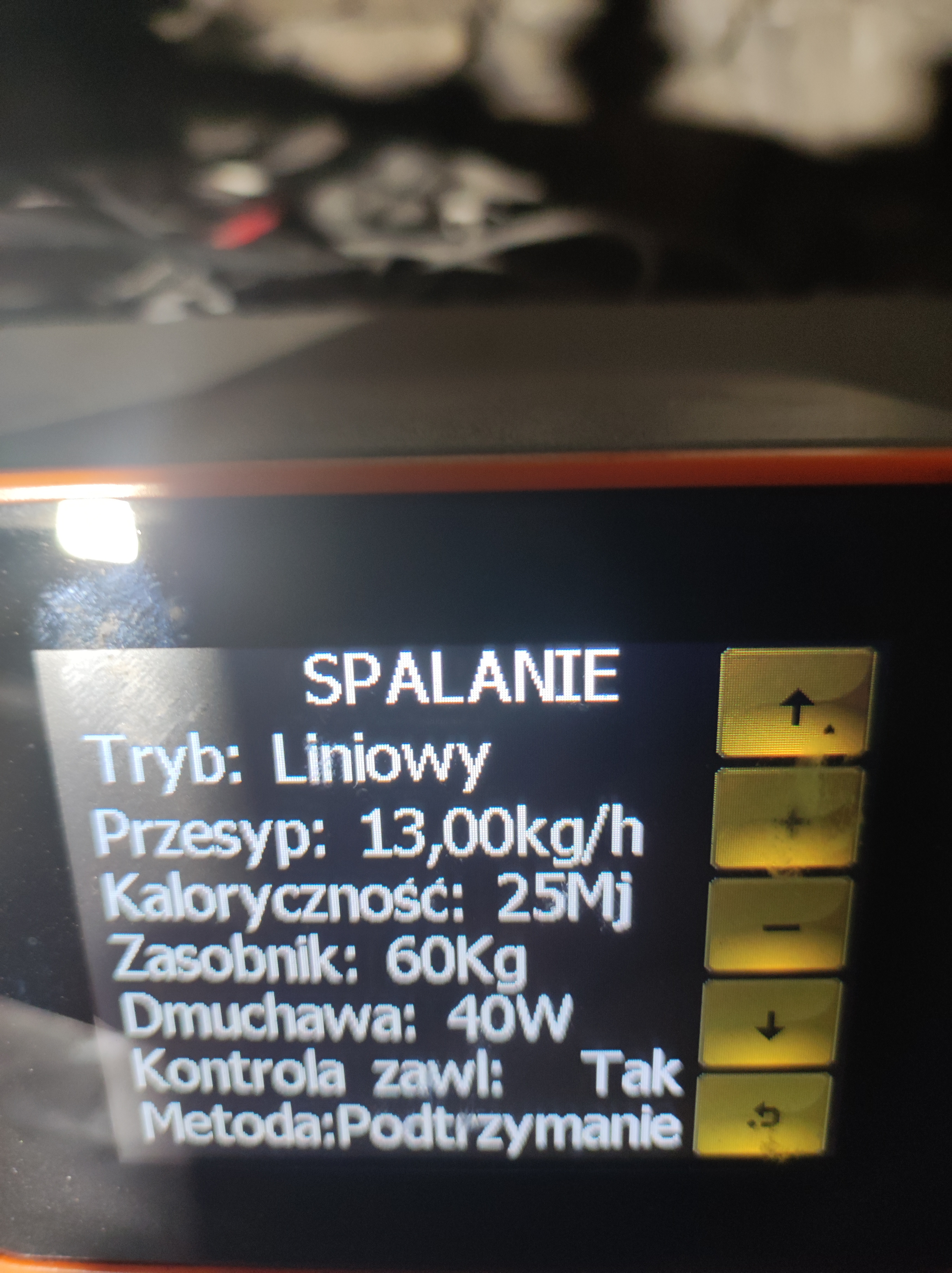

  1. Witam czy moze ktos okreslicz czy te ustawienia sa poprawne Kocioł 15KW SV200 tryb lato ekogroszek spala 20kg na 24h czy to normalne

  3. ustawienia palnika (10kw) czas pracy;8s. czas pauzy;50s. Nadmuch max;35 Nadmuch min;18 Moc min;25% Ust.Podczymania czas pracy;10s Czas pauzy;10min Nadmuch;20 Podanie co 1cykl. ilośc podan;1 czy te ustawienia sprawdzą sie żeby piec nie wygasł
  4. Sterownik AGROS PID PLUS moje ustawienia palnika (10kw) tryb lato,ekogroszek czas pracy;8s. czas pauzy;50s. Nadmuch max;35 Nadmuch min;18 Moc min;16 a Ust.Podczymanie czas pracy;10s Czas pauzy;10min Nadmuch;20 Podanie co 2cykl. ilośc podan;1 jak kocioł uzyskał zadaną temperature 65c i na bojlerze 50c to po jakis 6 godzinach wyskoczył brak przyrostu temperatury i się wygasił bojler 300l jakie wpisać wartości
