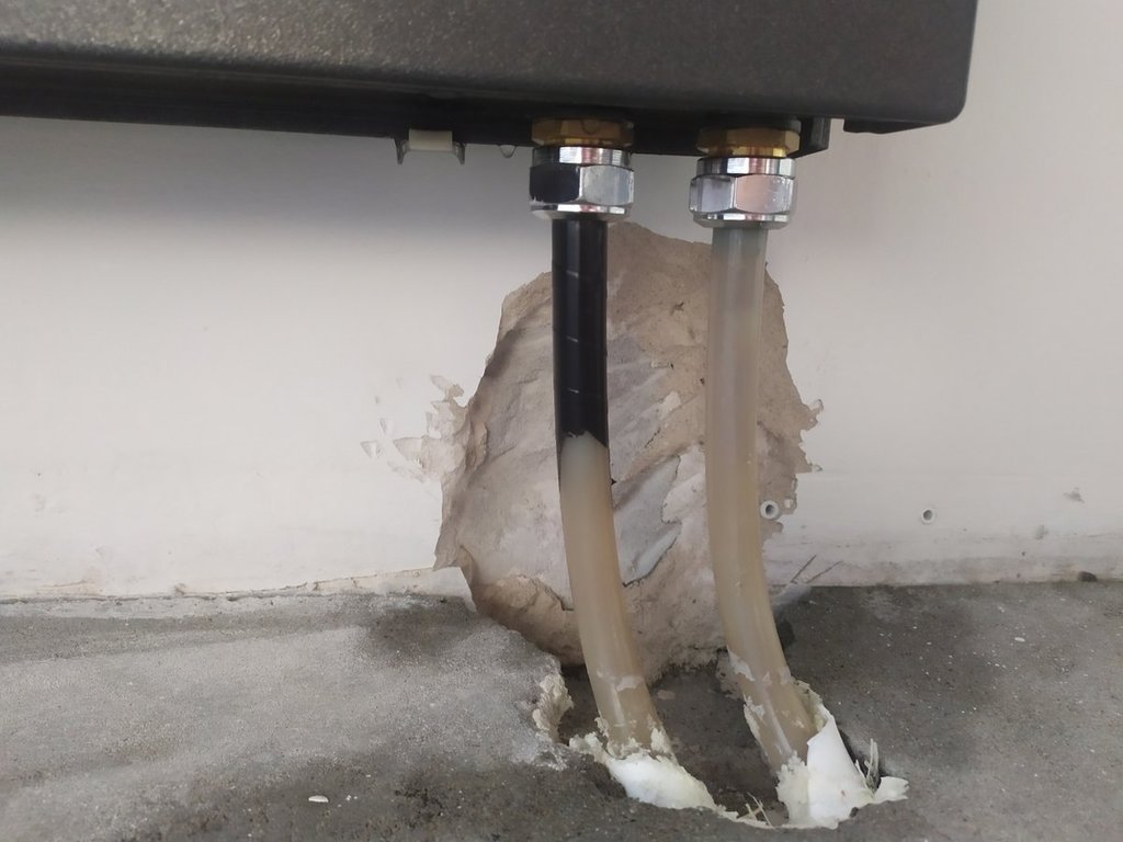

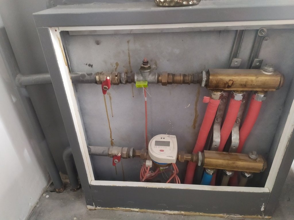

Chciałbym schować rury pex od ogrzewania centralnego w mieszkaniu w ścianie, póki co, nieestetycznie wychodzą z podłogi, dodatkowo przenieść jeden grzejnik o parędziesiąt centymetrów. Muszę w tym celu zdemontować grzejniki. Jeżeli chodzi o instalacje C.O. to mam podstawową wiedzę, chciałbym dopytać jak to zrobić żeby nie zalać mieszkania. Mianowicie chodzi mi o fakt, czy w przypadku mojej instalacji da się to zrobić bez spuszczania wody w całym pionie. Poniżej zdjęcia rozdzielni i grzejnika. Czy wystarczy, że zakręcę zawory w rozdzielni żeby móc zdemontować grzejnik? Zrobiłem to na próbę, później spuściłem wodę z grzejnika za pomocą korka spustowego i potem przy delikatnym odkręcaniu złączki rury od grzejnika, zaczęła tak mocno lecieć woda, że się przestraszyłem. Poproszę o poradę. Dziękuję.
Jak przestało lecieć z korka grzejnikowego, to wodę masz odciętą skutecznie. Grzejnikiem nie spuścisz wody z gałązki zasilania, która idzie do góry grzejnika. W niej zostaje woda i to musisz "złapać" w ręcznik czy coś. Zasilnie jest zawsze bliżej środka grzejnika i na foto widać, że tą złączkę luzowałeś.

Czemu ten grzejnik nie ma żadnych zaworów odcinających? Po odkręceniu PEX-a ciężko będzie aby woda z grzejnika nie wyleciała. Poza tym na rozdzielaczu też nie ma zaworów odcinających przez co na zasadzie naczyń połączonych pexem wyleci jakaś cząść wody z pozostałych dwóch obwodów.

A te zawory na rozdzielaczu to nie są odcinące zasilanie i powrót?

Pod lewe przyłącze dolne podpięta jest rurka biegnąca między płytami grzejnika do zaworu grzejnikowego z termostatem. Z niej woda korkiem nie spłynie. O tym pisałem.
Najlepiej spuść wodę z każdego grzejnika, by nie doszło do sytuacji, o której pisze kolega.
