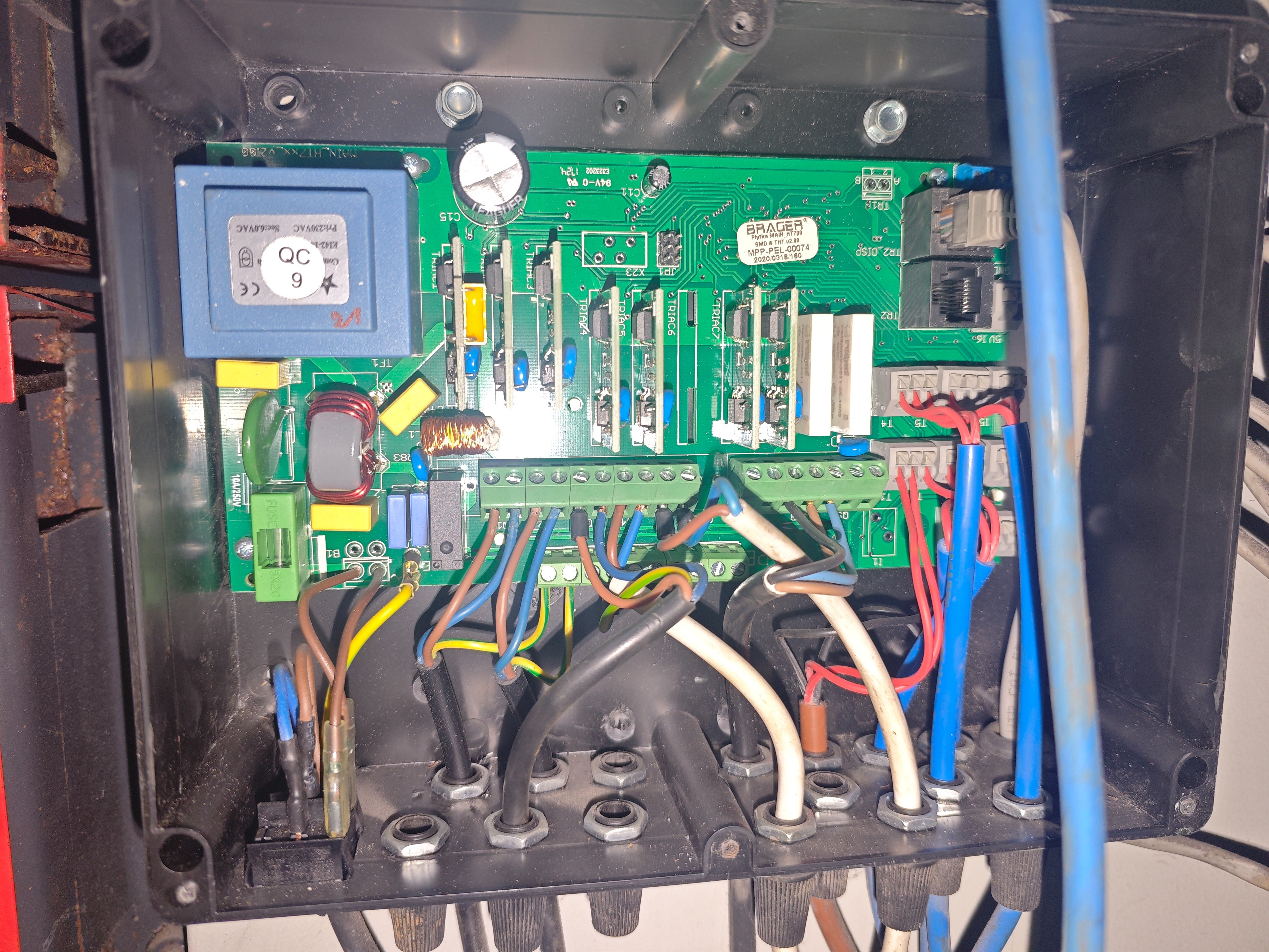

Jestem nieszczęśliwym posiadaczem od 4 lat  kotła Heiztechnik Q Eko 12 kw

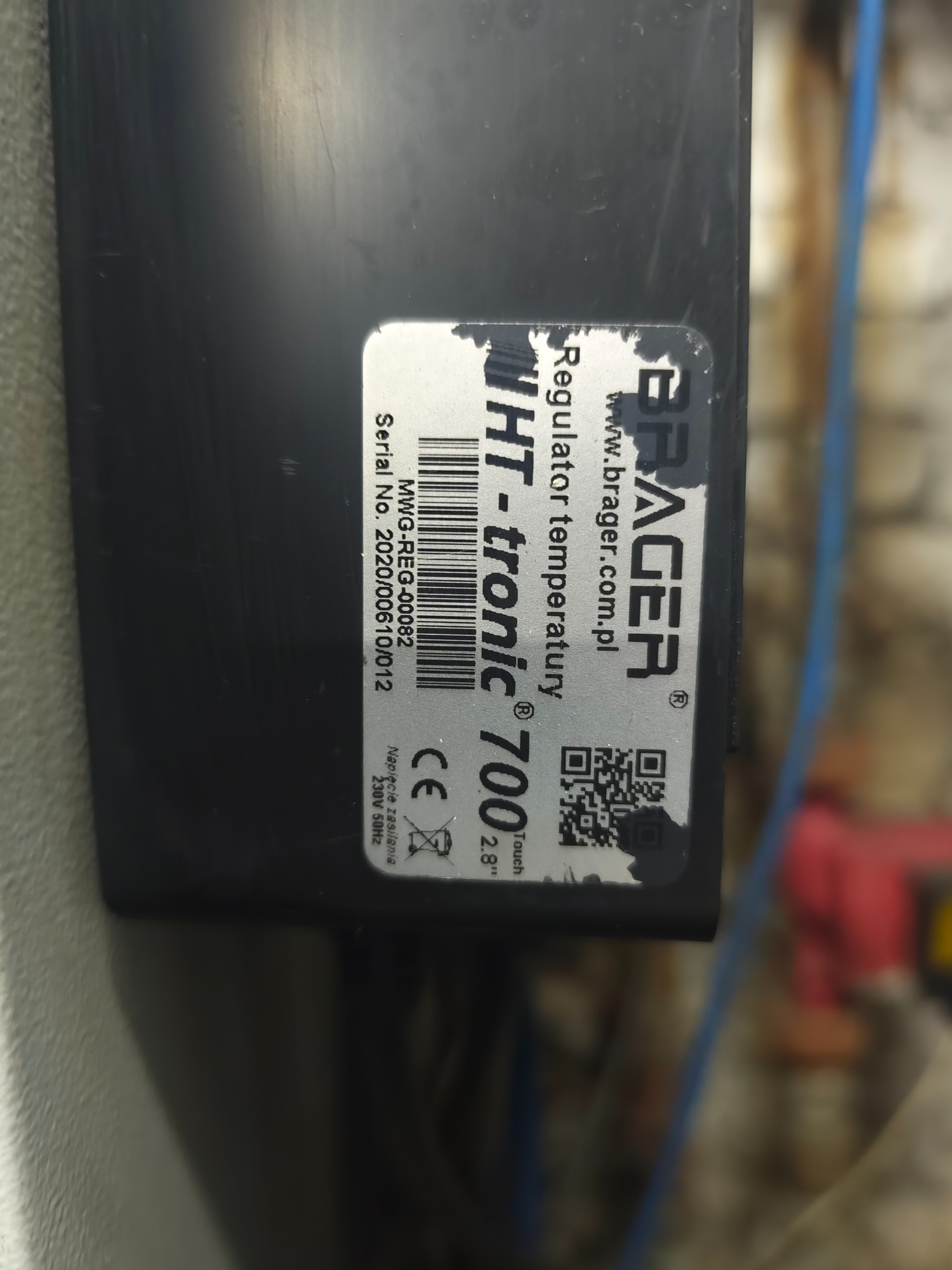

Z sterownikiem HT Tronic 700
Dmuchawa WPA 07 34w
Główny problem polega na tym, że w losowych momentach dmuchawa z podtrzymania nie ma siły ruszyć
Stoi w miejscu buczy wystarczy lekko puknąć w dmuchawę bądź delikatnie pomóc jej śrubokrętem i startuje

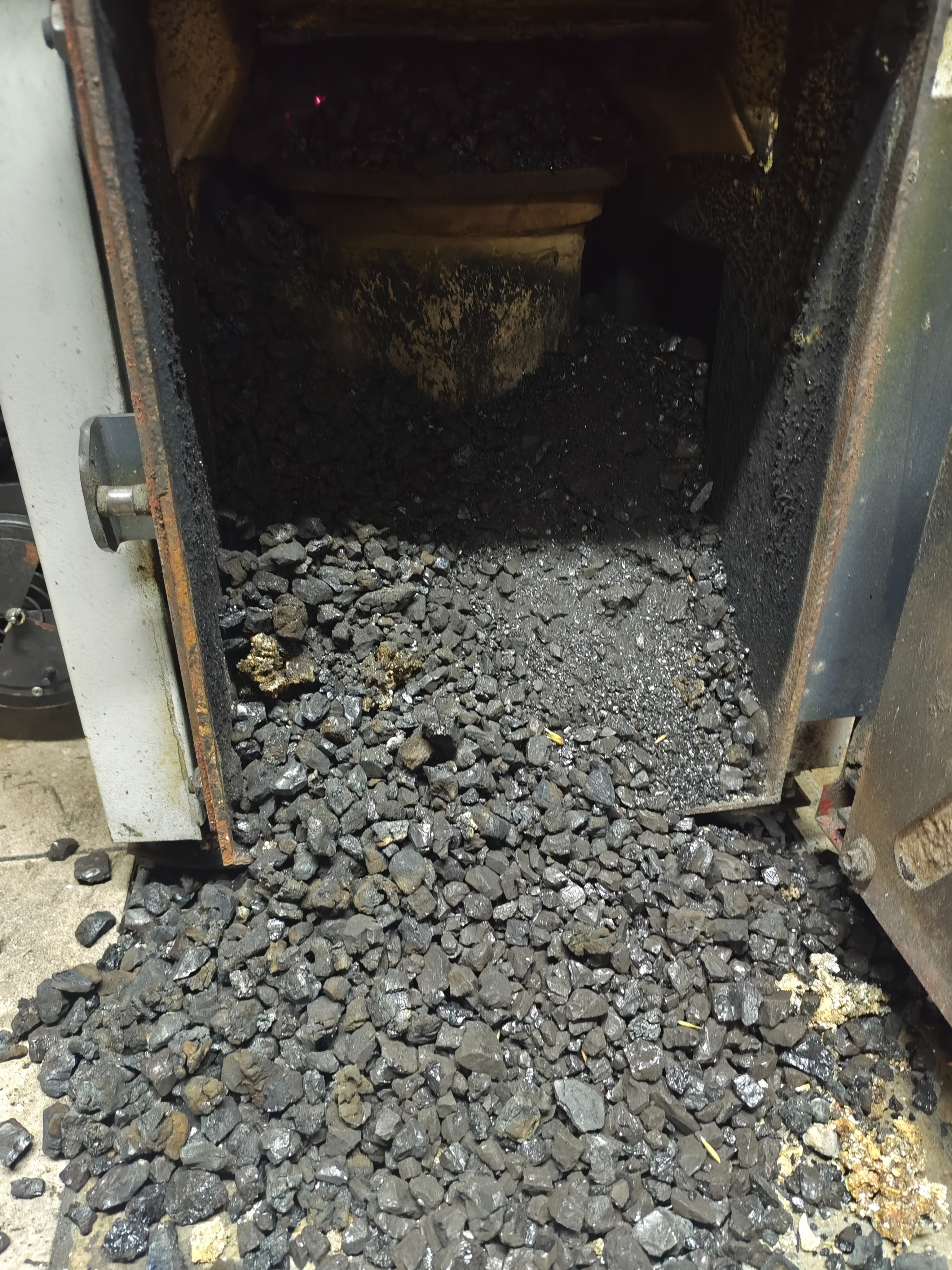

Jest to na tyle uciążliwe, że często dzieje mi się to w nocy i niestety kocioł się wygasza bo nie widzi problemu... Tylko dalej podaje węgiel.
Dodam, że kondesator wymieniony dwukrotnie i raczej tutaj nie leży problem.
Dmuchawa czysta jak z fabryki
Wirnik obraca się bardzo delikatnie
Może ktoś by mi podpowiedział gdzie szukać rozwiązania

Problem może być wszędzie, od sterownika przez kabelki do samej dmuchawy. Ktoś musi sprawdzić jakie napięcia i prądy dochodzą do dmuchawy że nie dostaje wystarczającego prądu do rozruchu, albo sam silnik dmuchawy nie potrafi przetworzyć tego na moment obrotowy potrzebny do startu.
Sterownik nie ma jakiejś funkcji regulacji mocy albo soft-startu dmuchawy?
Sprawdzić czy dmuchawa startuje normalnie jak podłączy się ją bezpośrednio do  230 V , sprawdzić w ustawieniach minimalną moc wentylatora spróbować ja podnieść o jakiś procent.

Dmuchawa ogólnie kręci się praktycznie bez problemu większość czasu.
Próbowałem ja przyblokować śrubokrętem, ale od razu startowała nawet delikatny opór dawała
Wydaje mi się, że zdemontuje sterownik i zawiozę do jakiegoś szpeca co mi to sprawdzi, bo na dłuższą metę jest to uciążliwa sprawa
Co do ustawień mogę tylko zmienić procent mocy dmuchawy od 1-25%
Czyli samego progu startu nie da się ustawić?
To dobry pomysł jeżeli wszystko inne sprawdzone można jeszcze spróbować dać mocniejszy kondensator na dmuchawę 2 mikrofarady tam chyba jest , ale ogólnie to problem może być w sterowniku ,prawdopodobnie te małe płyteczki wlutowane pionowo to chyba jest na triakach zrobione bo nie widać dokładnie ja wymieniłbym triak od sterowania dmuchawy na nowy .
