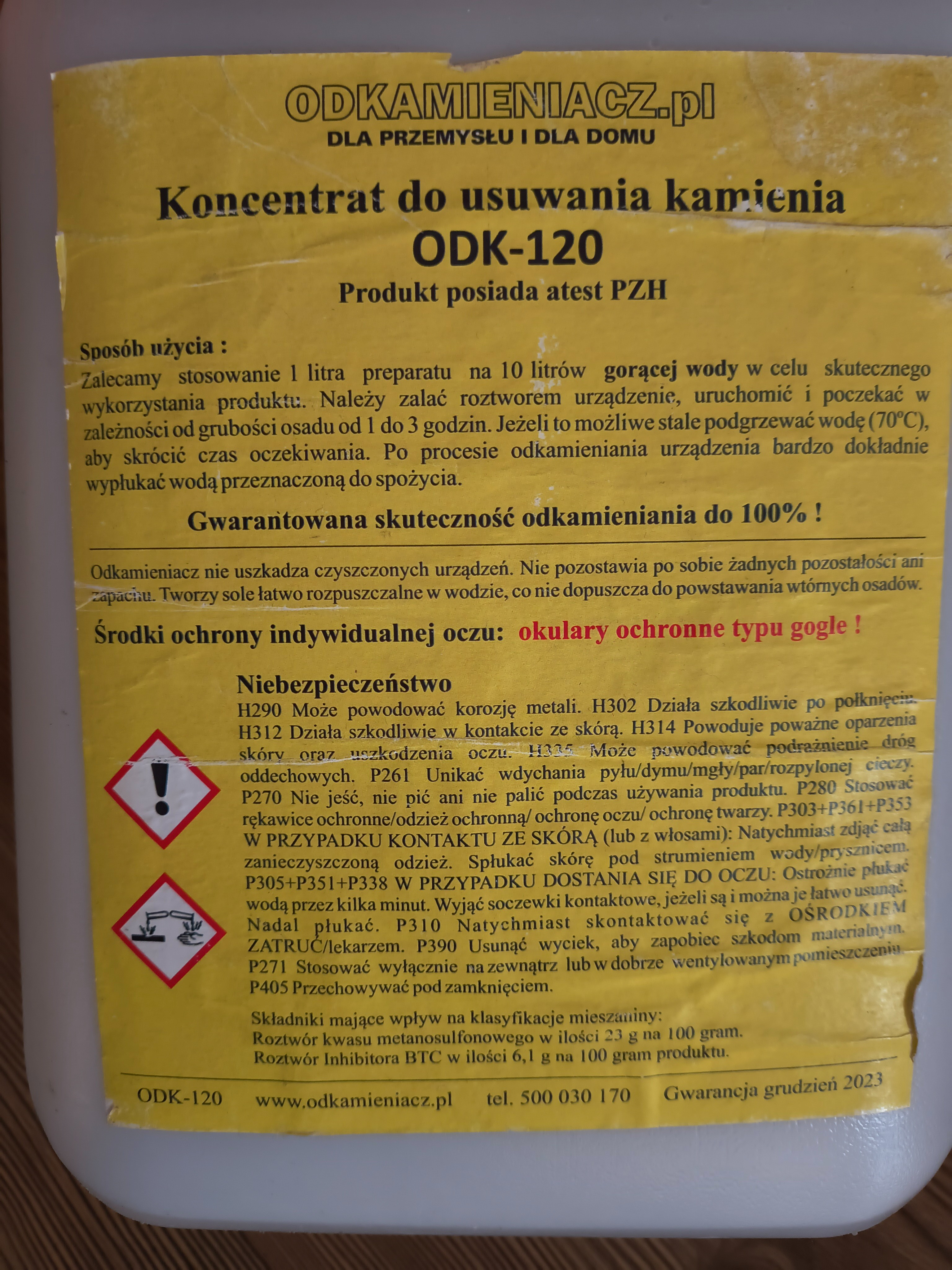

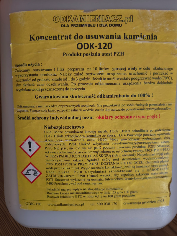

Chopeczki polecicie jakąś chemię do odkamienienia bojlera 200 litrowego coś skutecznego , wiem od siebie że kwas mrówkowy jest niezwykle skuteczny ale on działa porządnie dopiero po podgrzaniu a tam gdzie to będzie robione nie ma opcji podgrzania , reszta instalacji nowa tylko bojler i wężownice.
Najważniejsze ale czy ważne ,bojler z nierdzewki
Jak to, bojlera nie można podgrzać?
W mniejszych przypadkach bardzo dobrze mi się sprawdzał skoncentrowany kwas ortofosforowy, sprzedawany w pojemnikach 5l (do odkamieniania ekspresów). Ale bojler 200l to trochę tego może potrzebować...
Edytowane przez nightwatch
Nie ma tam instalacji ani grzałki żadnej , dopiero będę to składał . sa specjalne środki ale jak to z marketingiem więc chciałby taki aby zadziałał, jak bym miał jak podgrzać w nim wodę to kwas mrówkowy on robi cuda , używaliśmy go kiedyś w klimatyzacjach przemysłowych 630 kw oraz 2 MW .
To zamontuj grzałkę 👍
Ale ten znów na gorąca wodę , to chyba jednak kupie kwas mrówkowy i wezmę agregat prądotwórczy a grzałkę tak czy inaczej trzeba kupić bo to całkiem nowa instalacja którą robię pod pompę ciepła a że bojler trafił się za 6 stówek nierdzewka to szkoda nowy kupować , kwas mrówkowy z tego co pamiętam najlepiej zdzierał cały kamień , używaliśmy różne środki ale to były półśrodki , no i ten ODK1 to trzeba by go 20 litrów masakra , kwasu mrówkowego więcej jak 1 litr nie potrzeba , pewnie są jakies środki inne ale ja ich nie znam a jakies szmelc ekologiczny to dziękuję.
