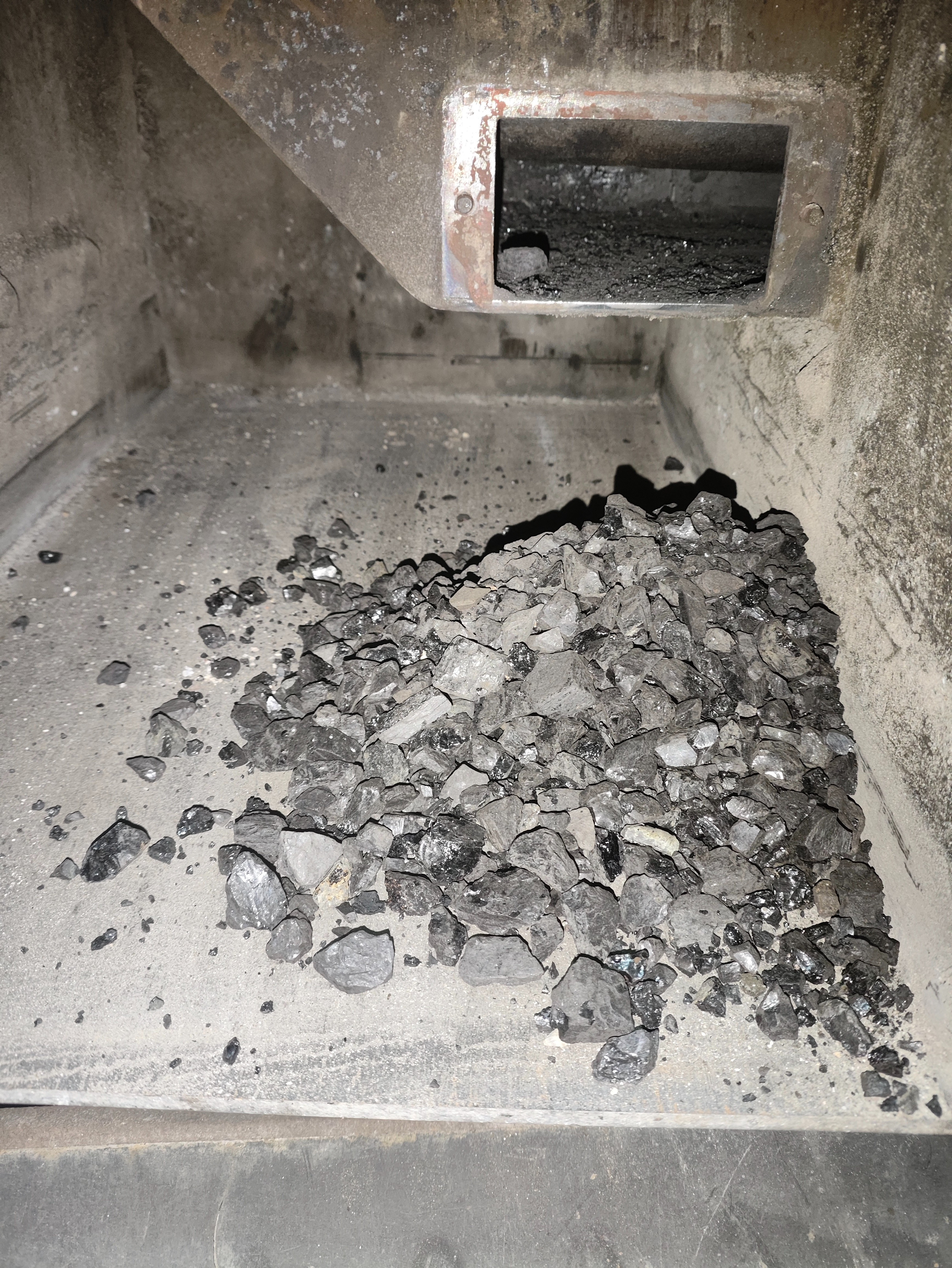

Od pewnego czasu mam problem z nieustannie zapychający się kanałem doprowadzającym powietrze do paleniska.
Dzisiaj czyszczę kolejny raz w tym tygodniu.
Kanał jest zasypywany kawałkami węgla i prochem.
Powodem tego może być za drobny ekogroszek, czy problemu szukać pod paleniskiem? (jakaś dziura czy coś)
W załączniku przesyłam zdjęcie.
Nie znam ten palnik,ale widze nie drobnicu,ale caly groszek,to musi byc duža dziura.
Po włożeniu tam ręki żadnej dziury nie wyczułem.
Wcześniej tego nie było więc temat dziury jest możliwy lecz jest ona nie wyczuwalna.
Można by np włączyć podajnik na odkręconej zaślepce i obserwować skąd tam wpada węgiel prawdopodobnie dziurawe przetarte  kolano fajka .
