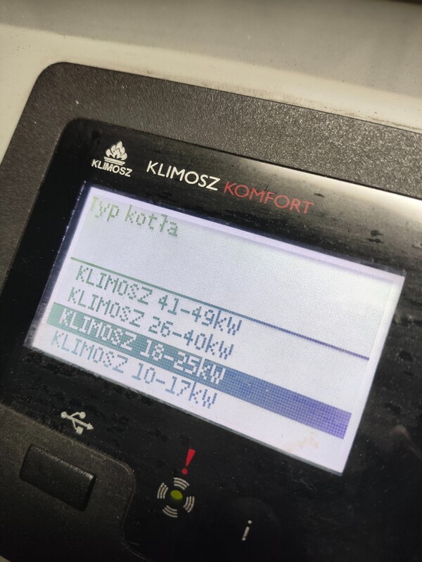

  6. Według mnie jest to dwustan. Opcji PID nie włączam. Chodziło o to co w załączniku przesyłam ? Tam zmienić moc kotła ? Mam ustawione "Inne". Ustawić 18-25KW i bawić się z parametrami spalania ?
  7. Czyli ziekszyć minimalną temperaturę kotła ? Aktualnie mam ustawione 70*C

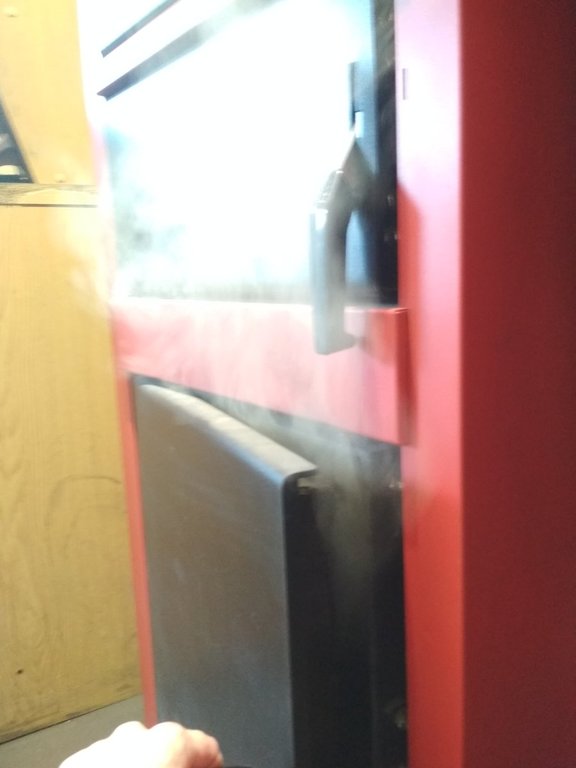

  12. Witajcie. Parę dni temu przełączyłem kocioł z ogrzewania lato/zima, na same lato, czyli grzanie tylko CWU. Od tego czasu kocioł strasznie zaczął wykopcać/puszczać dym do kotłowni i całej piwnicy. Parametry zostawiłem takie same jakie używane były w zimie, a mianowicie: Temperatura CWU- 50*C Czas pomiędzy cyklami podawania paliwa- 31s Moc wentylatora- 50% Podtrzymanie- 21min Czas podawania paliwa- 4s Dodam, że po otwarciu drzwiczek do paleniska mam strasznie dużo dymu. Kocioł KLIMOSZ LE20 Pomożecie co może być tego powodem ? Pozdrawiam i dziękuję za pomoc.

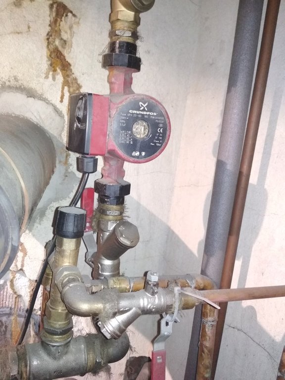

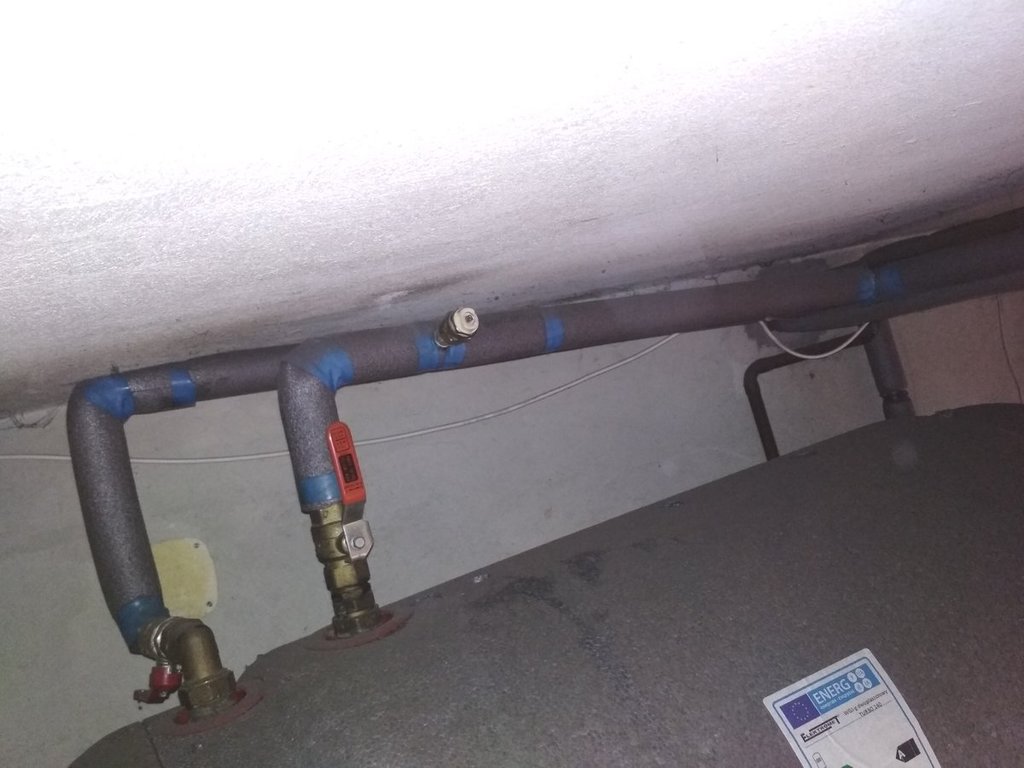

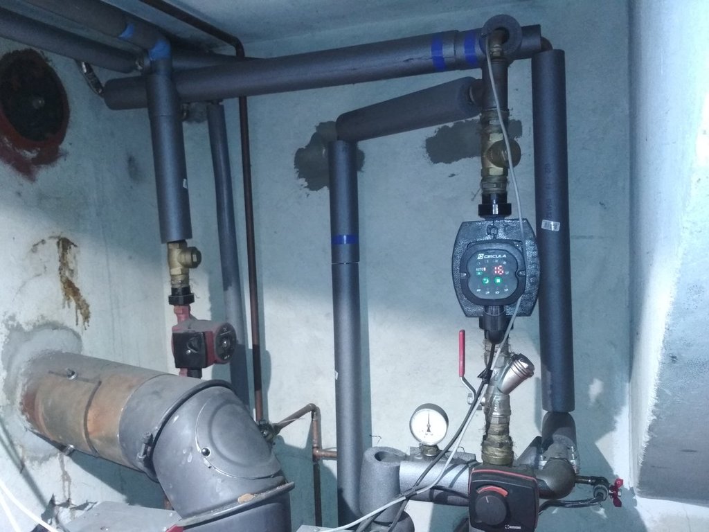

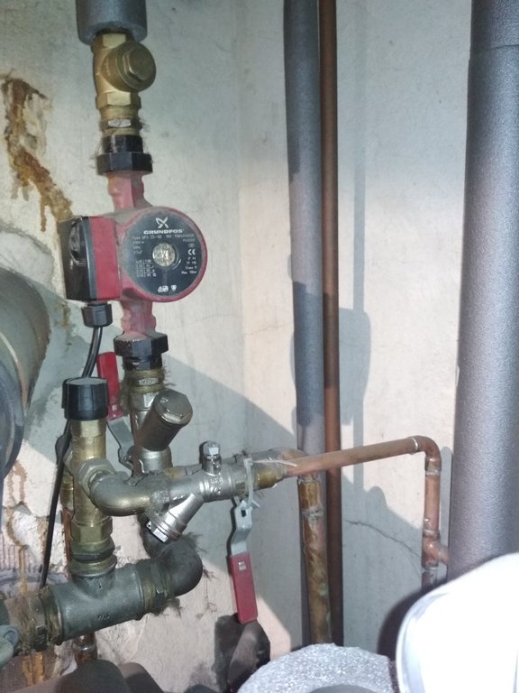

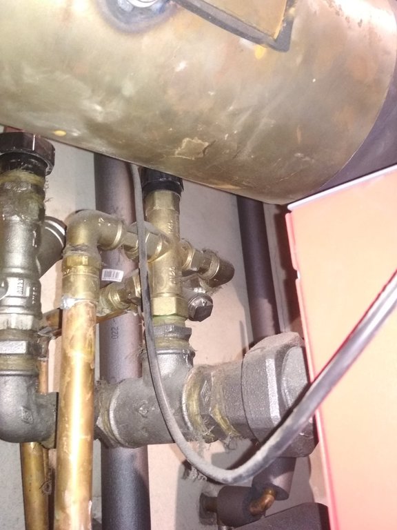

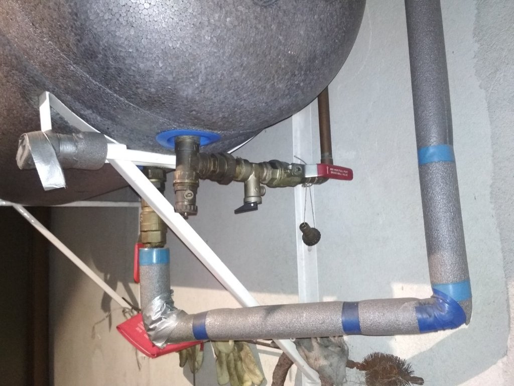

  13. Cześć. Pojawił mi się problem z dnia na dzień, z temperaturą CWU. Na kotle temperaturę CWU mam ustawioną na 50*C i przez okres użytkowania pieca, nie było problemów z jej utrzymaniem. Dwa dni temu wróciłem z pracy i okazało się, że temperatura wzrosła do ponad 65*C mimo, że żadne parametry nie były zmieniane ani nikt nic nie grzebał przy instalacji. Obniżenie temperatury na kotle nawet do 40*C nic nie zmieniło, czujnik temperatury działa, odpowietrzylem co się dało, ale nadal zero rezultatów. Z tego co czytałem, winny może być zawór zwrotny, lecz nie umiem go zlokalizować. Dodaje parę zdjęć instalacji, licząc na waszą pomoc. A jeśli winny nie jest zawór, to co może być przyczyną tak rosnącej temperatury.? Z góry dziękuję.

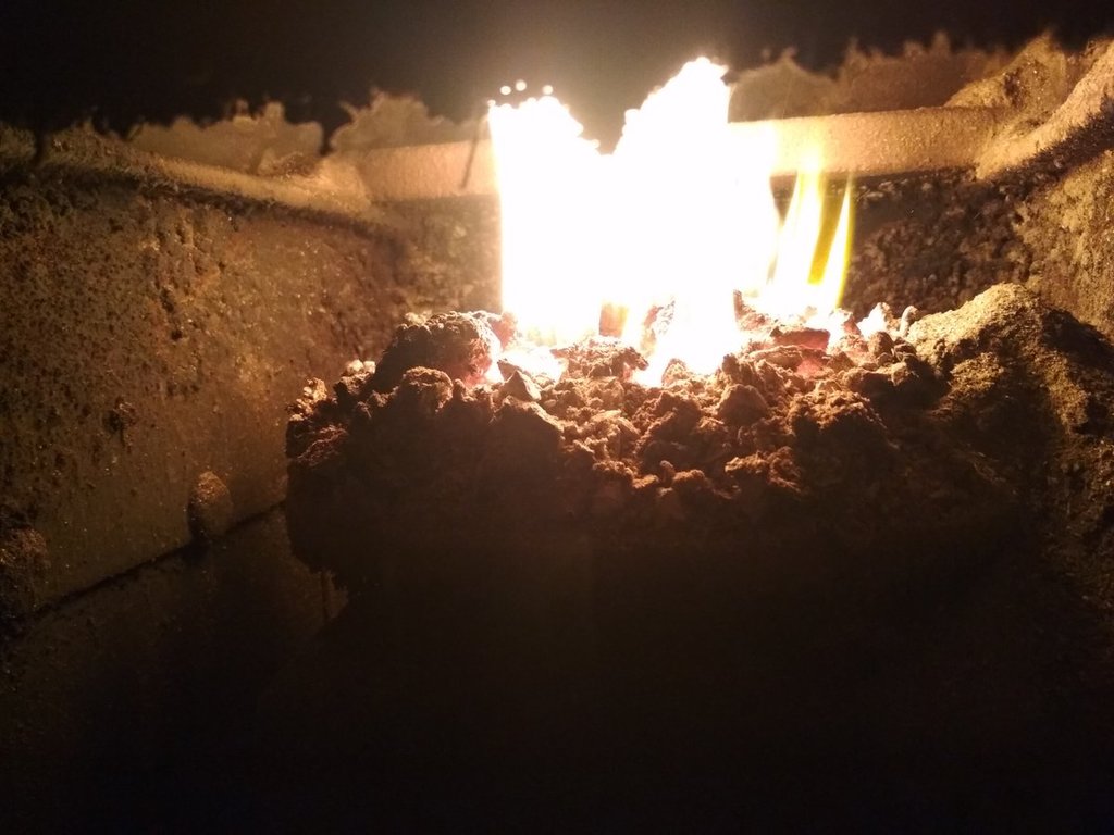

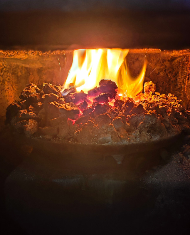

  18. Cześć. Byłby ktoś w stanie pomóc ustawić lepiej mi ten kocioł? Staram się poprawić spalanie lecz mi to nie wychodzi. Kocioł Klimosz LE20 21kW Czas podawania węgla: 5s Czas pomiędzy cyklami podawania węgla: 42s Moc wentylatora 23% (przesłona otwarta na maxa) Czas podtrzymania: 32mim W załączniku dodaję zdjęcie jak aktualnie wygląda palenisko. Dziękuję za pomoc
