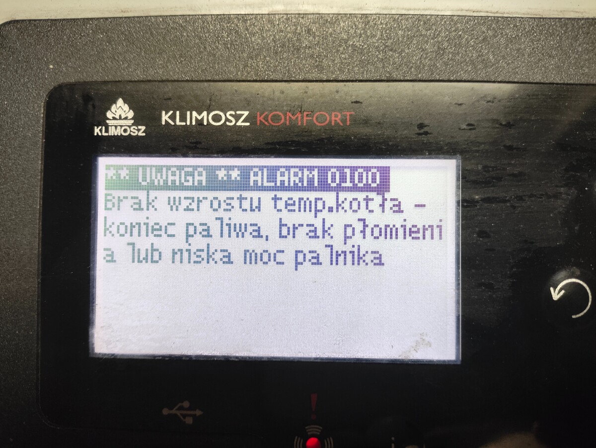

Mam taki mały problem z kotłem Klimosz LE20.
Niby wszystko ok, fajnie przepala itp.
Gdy mam w domu większy pobór wody (kąpiel), piec zaczyna normalnie pracować, dogrzewa wodę do tych zadanych 52*C i po jakimś czasie wyskoakuje ALARM 0100 czyli brak wzrostu temperatury kotła- koniec paliwa, brak płomienia lub niska moc palnika. No i oczywiście zaczyna piszczeć.
Oczywiście na paleniusku jest żar lub nawet mały płomyk lecz piec nie startuje.
Po wyłączeniu alarmu kocioł przechodzi w normalny tryb pracy i działa jak należy.
W czym może być problem ? Które ustawienie jest nie tak ?

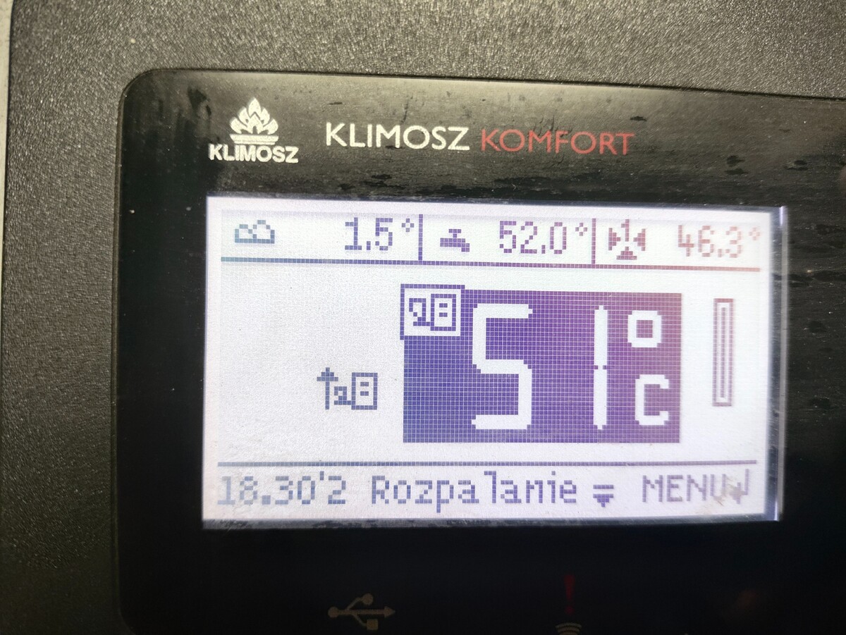

W załączniku zdjęcie alarmu oraz po zresetowaniu alarmu.
Podczas grzania cwu zwiększa się zapotrzebowanie. Zwiększ moc kotła
Czyli ziekszyć minimalną temperaturę kotła ? Aktualnie mam ustawione 70*C
Palisz w dwustanie czy modulacji
Według mnie jest to dwustan. Opcji PID nie włączam.
Chodziło o to co w załączniku przesyłam ? Tam zmienić moc kotła ?
Mam ustawione "Inne". Ustawić 18-25KW i bawić się z parametrami spalania ?
Można to zostawić jak jest a zmienić np ustawienie włączenia pompy obiegowej tak żeby włączała się dopiero jak kocioł osiągnie temperaturę zadaną.
Nie umiem takiej opcji znaleźć.
Pod poz 108 jest praca pomp CO Temperatura załączenia pomp CO 1/2/3/4.Jeżeli są z tym problemy to można wezwać serwis .Watro zastanowić się  też dlaczego tak się stało może została zwiększona  temperatura zadana kotła i wystarczy wrócić  do wcześniejszych ustawień.
