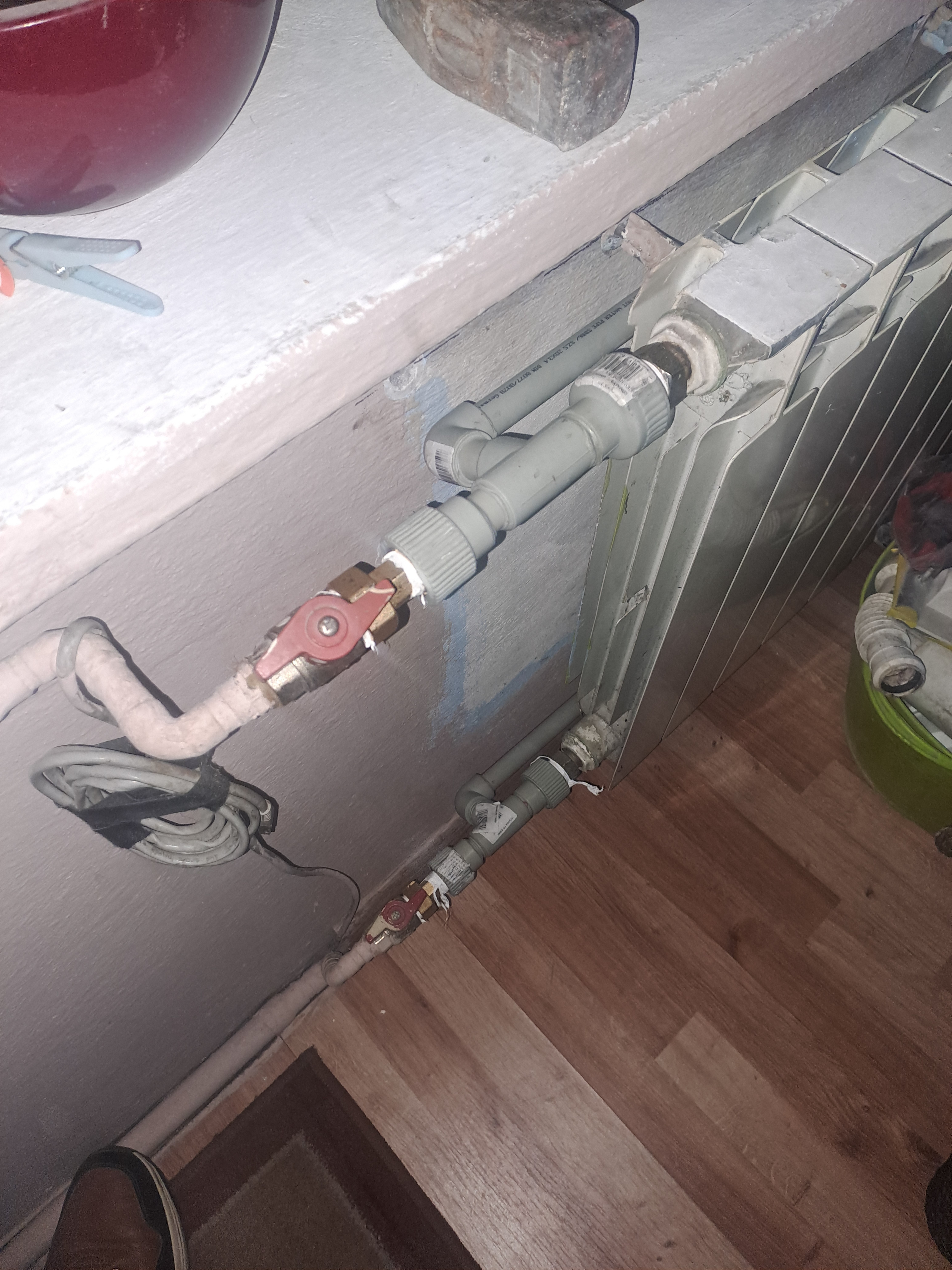

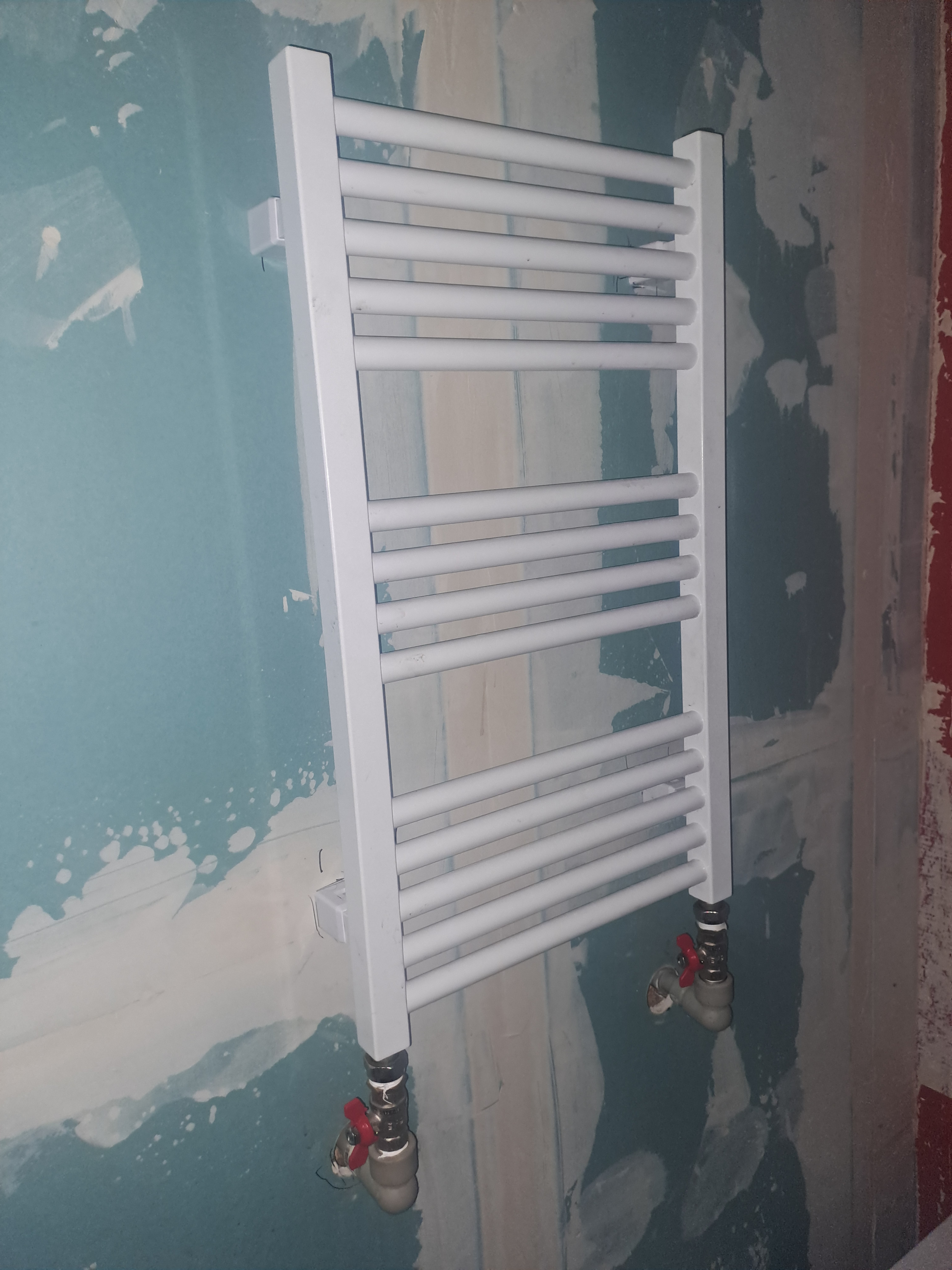

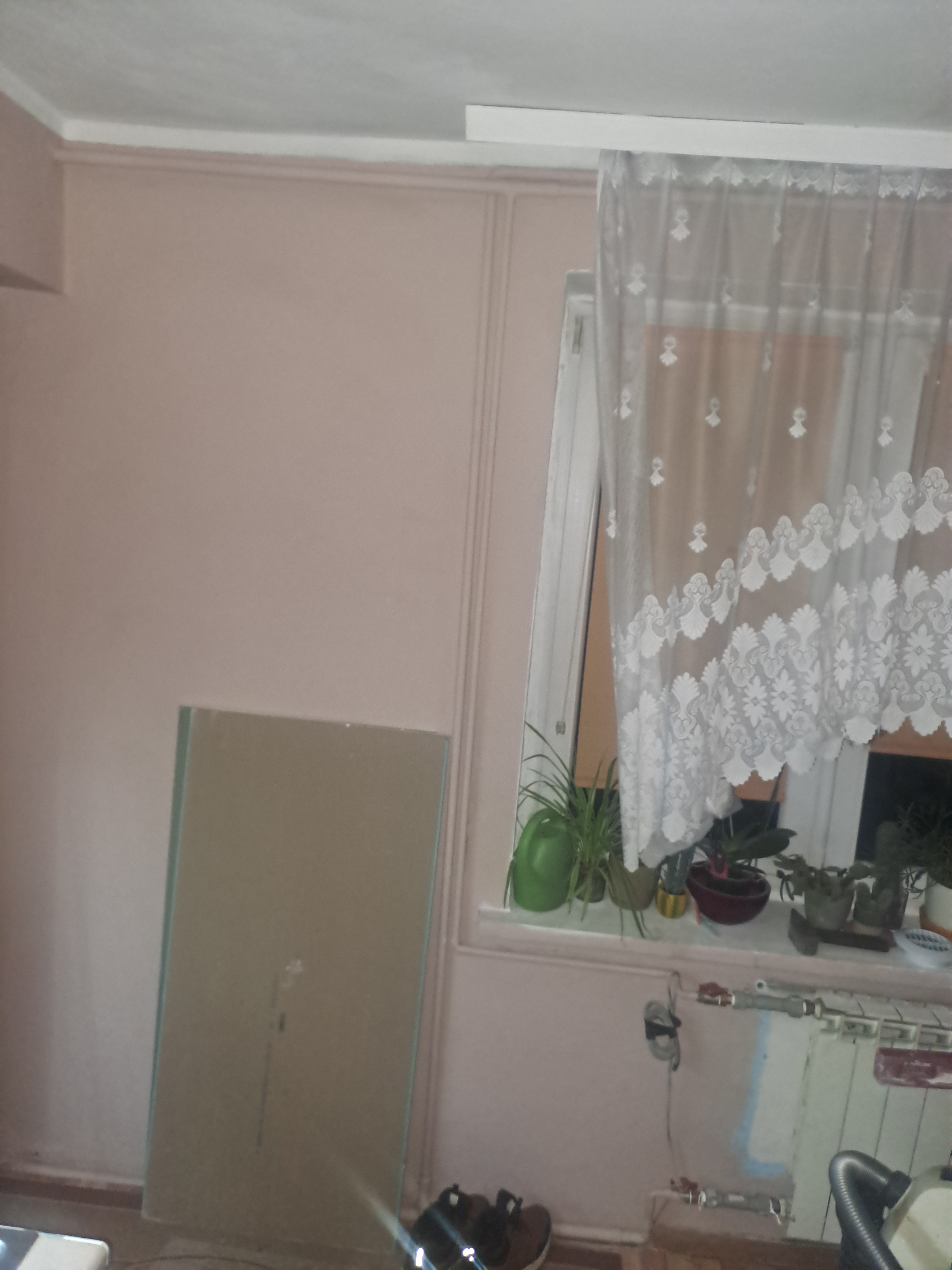

Witam jestem tu nowy chce podpiąć grzejnik do łazienki tzn juz podpiąłem sie z nim do grzejnika  w kuchni ale nawet po odpowietrzeniu nie grzeje i moje pytanie co źle zrobiłem czy muszę podpiąć sie z zasilaniem do tej rury pod sufitem ? Co na foto ?
Obstawiam, że musiałbyś zdławić przepływ na grzejniku panelowym (brakuje jakiejkolwiek regulacji), żeby woda popłynęła do drabinki. Teraz płynie po "najmniejszej linii oporu"  i nie dociera do drabinki
Hej moze i tak jutro speawdze bo mam zaworek z regulacja to założę
