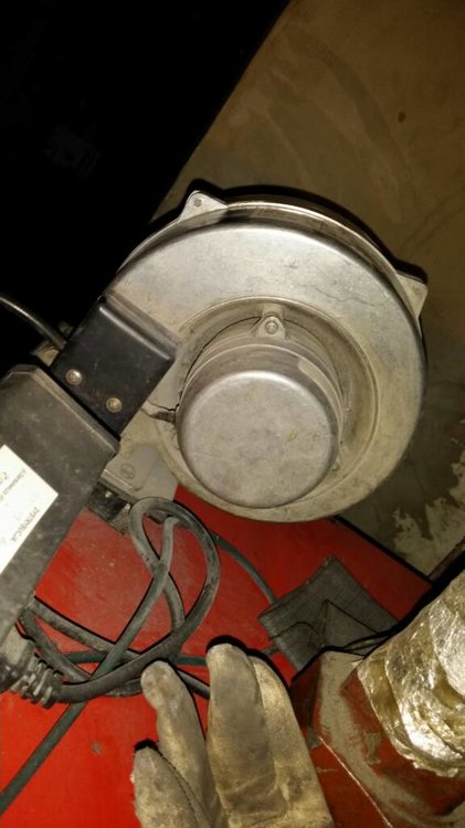

Czy wentylator ma klapkę ? Zakładam , że po wyłączeniu wentylatora piec "ciągnie" powietrze przez dmuchawę ?
Właśnie w tym problem że jeśli szyber mam cały czas otwarty, temperatura cały czas wzrasta- dmuchawa wyłączona od 60 stopni, oraz wszystkie drzwiczki zamknięte, więc podejrzewam że nie powinna wzrastać.
  Właśnie dzięki tej stronce [czysteogrzewanie] zainteresowałem się tym tematem, ta opcja jest dla mnie komfortowa, bo wystarczy parę razy dojrzeć do pieca, ale właśnie zastanawiam się jak zatrzymać temperaturę na ok 65 stopniach.
 Masz nieszczelny piec albo zaciąga Ci powietrze przez klape dmuchawy. Gdyby bylo szczelne to bez powietrza piec samoistnie by wygasł a Tobie podbija temperature.
Chyba macie rację, Dmuchawa nie ma klapki którą zamknąłbym dopływ powietrza.
Dmuchawa wygląda tak:

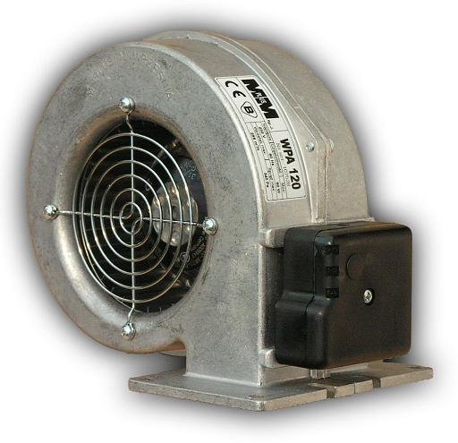

Witam dokup klapke wlotu powietrza do dmuchawy ja mam taka dmuchawe z tym ze mam jeszcze klapke na wylocie powietrza taka z ciezarkami a ta od wlotu mam przyslonieta na ok. 1cm i zasyp ok12 kg pali sie przy obecnych temp. Ok 11-12godzin.
Sprobuj zakleic np tasma wlot zostaw przeswit ok 1,5 cm moze nie bedzie bardzo podbijal temperatury i przy okazji bedzie dluzej sie palic obroty w miare mozliwosci najnizsze.post-60749-0-14486600-1423095009_thumb.jpg

Dokładnie tak jak kolega napisał, taka przesłona na dmuchawie robi robotę, u mnie po zainstalowaniu takiej przesłony w ogóle zaczęła działać regulacja temperatury, bo wcześniej na węglu lub suchym drewnie to do 85 stC dochodziło przy ustawionych 60stC. Szczelinę trzeba dobrać eksperymentalnie i zawsze brać poprawkę na siłę wiatru.
Jak używałem dmuchawy, to przesłonę "zrobiłem" z płytki cd, przymocowanej gumką (od słoika!).

Z dmuchawą zrobiłem tak że blachą zamknąłem całą szczelinę od dmuchawy, a z drugiej strony (silnika) zostawiłem (bo u mnie jest pełna szczelina po jednej i drobne szczeliny wokół silnika), 230342edbdb0a4e582ebe1876460e4b6.jpg
aktualnie temperatura cały czas trzyma się na 60 stopniach czyli tak jak chciałem.
