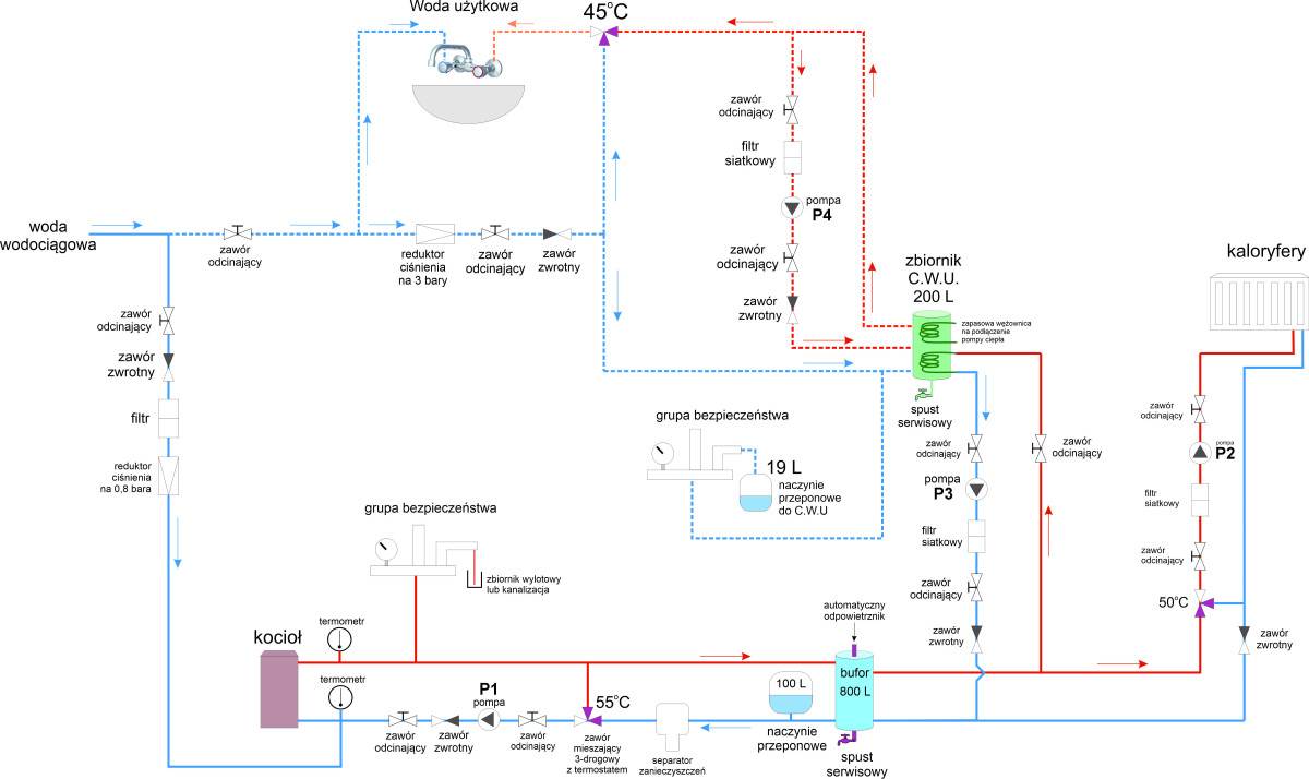

Instalacja C.O. i C.W.U. - prośba o ocenę schematu

Schemat instalacji c.o i c.w.u 1 2
Przez Goori25,
- 40 odpowiedzi
- 2452 wyświetleń
