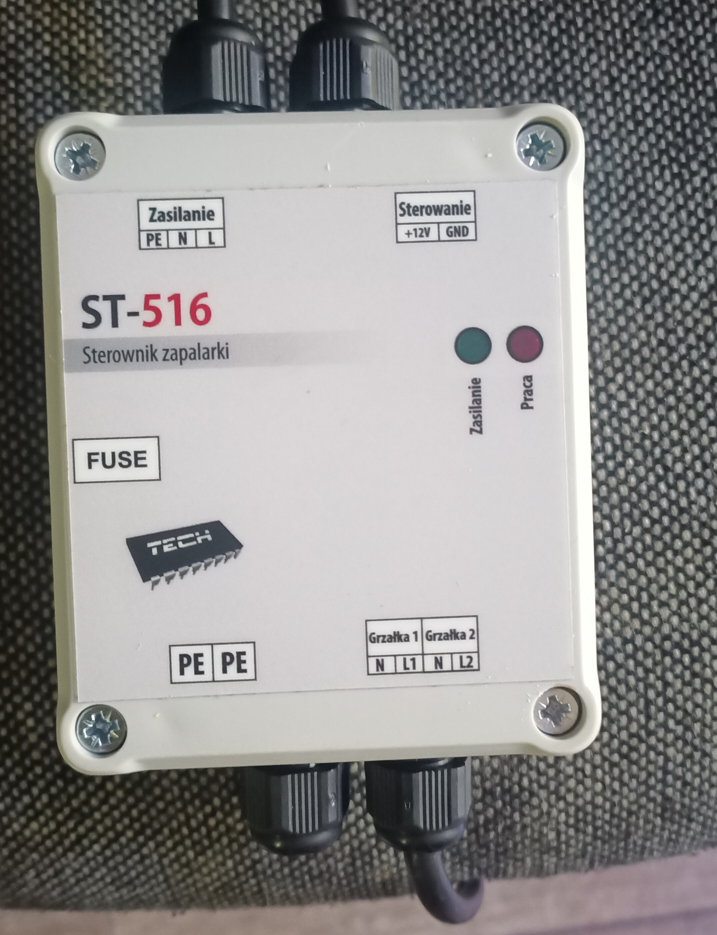

Uwaga zdobyłem 🙂 Niestety nie wiele wnosi to do tematu... Poniżej zamieszczam zdjęcie... Nie ma co rozpalać wyobraźni, wewnątrz jest po prostu przekaźnik 230V z cewką na 12V...
@Snurq: wspominałeś o tym, że komunikacja zachodzi po RS, więc mam ubogi bardzo moduł albo czegoś tu brakuje...

O proszę, takiego cuda jeszcze nie widziałem, musiałem skojarzyć z innym modułem zapalarki, to nie wygląda na RSa tylko proste sterowanie cewką. Na 100% Ci nie powiem bo nie mam obecnie nic z Techa na biurku, ale wydaje mi się, że molexem nie wychodzi żadne sterowanie przekaźnikami, było coś takiego ale w sterownikach dla SASa i tam molex był 22 pinowy a 2 dodatkowe piny sterowały przekaźnikami zaworu, może w ten sposób przerobiony sterownik?
No jak byk musi być jakieś sterowanie +12V z ST-755, ma ktoś może rozpiskę pinów tego sterownika ?

A więc sygnał powinien pojawić się na 3 pinie złączki Molex 20 pin (sygnał to GND) do tego trzeba użyć pinu 17 tej wtyczki (+12V), ale niestety sygnał się nie pojawia ani podczas rozpalania ani pracy ręcznej grzałki... Może jednak jest jakaś różnica w budowie tych sterowników. Prześledziłem płytkę i ścieżka leci na rezystor pod wyświetlaczem, a jego nie chcę wylutowywać... spodziewałem się znaleźć puste miejsce dla mini tranzystora, ale chyba dalej nie poszukam...
Wspomniany pin numer 3 nosi oznaczenie C_2 i tam powinna pojawić się masa (sterowanie masą, gdyż +12V na 17 pinie jest stałe).
Poszedłem o krok dalej i zakupiłem nowy ST-755 for Stalmark i jest to jak widać nowsza platformwa... Różni się trochę wyglądem menu i przede wszystkim wersją oprogramowania, opisana jako: ST-755 2.3.3G/5/1.6.1. Na pierwszy rzut oka nie widziałem nawet opcji palenia na ruszcie, ale da się ją włączyć w menu serwisowym pod 5164 (tam gdzie do tej pory była moc kotła). Niestety, ale nie znalazłem opcji rozpalania automatycznego.... Ma ktoś może tą wersję sterownika lub wie gdzie tej opcji szukać lub czy w ogóle występuję ?
A więc nowa wersja ST-755, bo o takiej mowa z softem 2.3.3G/5/1.6.1 nie obsługuje opcji "Rozpalanie automatyczne", według informacji z TECH'a producent (Stalmark) zrezygnował z tej opcji. ST-755 posiadany przeze mnie datowany jest na wrzesień 2025 i jest także oparty na innym mikro-kontrolerze niż poprzednie ST-755. Pozostaje chyba szukać tylko starszego ST-755...
