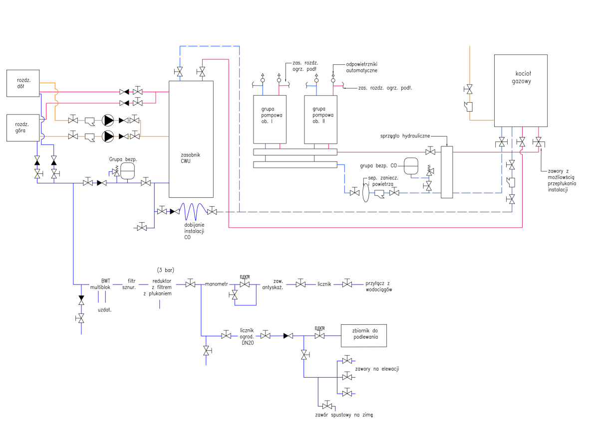

Wrzucam schemat kotłowni i proszę o sugestię co wypadałoby zmienić / czego brakuje / czego jest za dużo.
CO na kotle Vaillant, dwie grupy pompowe, dwa rozdzielacze podłogówki.
Woda użytkowa na dwóch rozdzielaczach, z dwoma obiegami cyrkulacji.
  • Czy przy naczyniu przeponowym WU warto dodać manometr do kontroli ciśnienia i ew. korekty ciśnienia w naczyniu? Na grupie bezp. CO mam manometr bo kupiłem całą grupę z Afriso, ale na WU chciałem naczynie wzbiorcze przepływowe, więc jest ono na trójniku.
  • Instalację CO chcę zalać wodą demineralizowaną. Czy w takim wypadku dobijanie jej w razie potrzeby wodą ze zmiękczacza ma sens?
