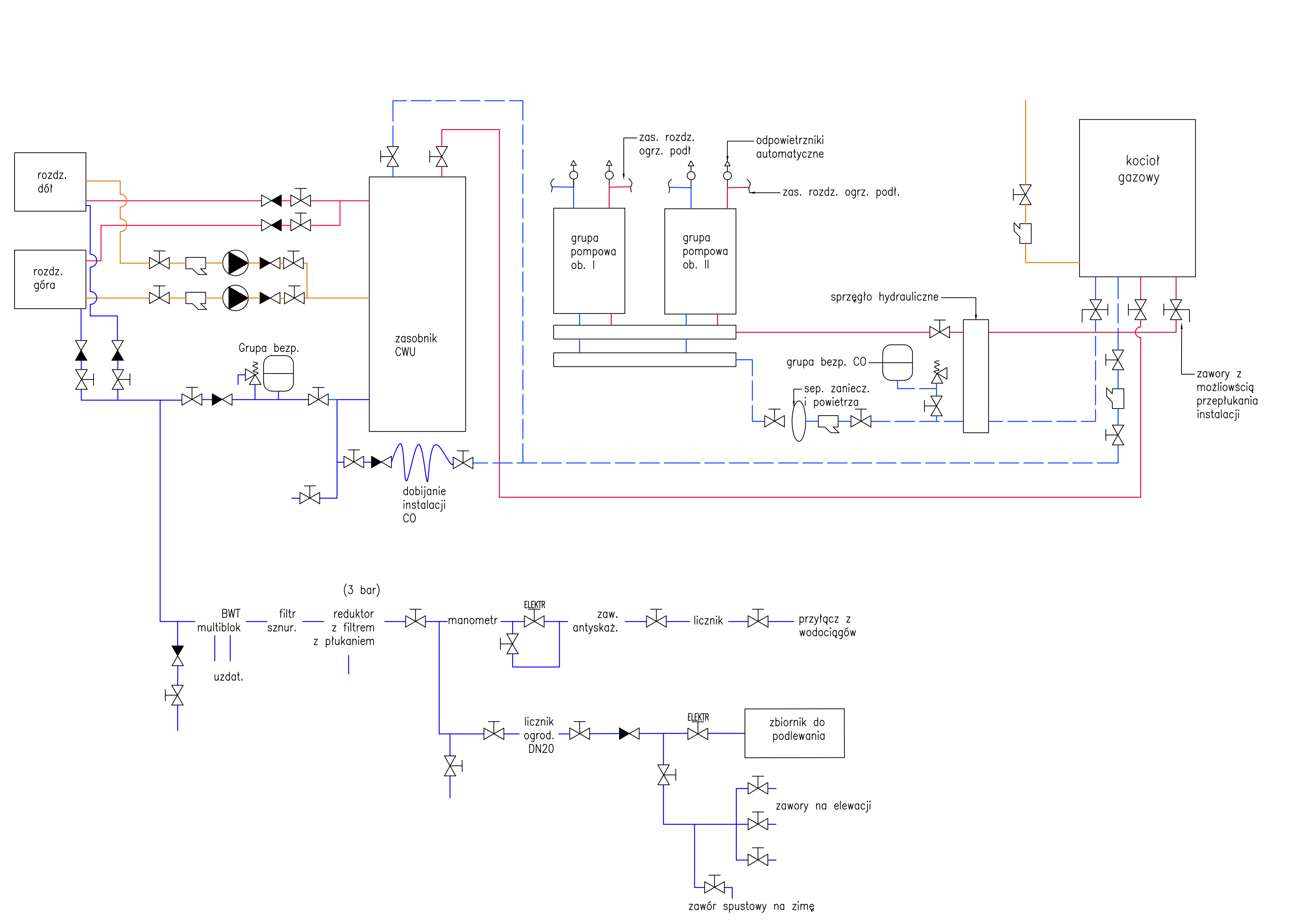

  1. Witam Wrzucam schemat kotłowni i proszę o sugestię co wypadałoby zmienić / czego brakuje / czego jest za dużo. CO na kotle Vaillant, dwie grupy pompowe, dwa rozdzielacze podłogówki. Woda użytkowa na dwóch rozdzielaczach, z dwoma obiegami cyrkulacji. Czy przy naczyniu przeponowym WU warto dodać manometr do kontroli ciśnienia i ew. korekty ciśnienia w naczyniu? Na grupie bezp. CO mam manometr bo kupiłem całą grupę z Afriso, ale na WU chciałem naczynie wzbiorcze przepływowe, więc jest ono na trójniku. Instalację CO chcę zalać wodą demineralizowaną. Czy w takim wypadku dobijanie jej w razie potrzeby wodą ze zmiękczacza ma sens?
