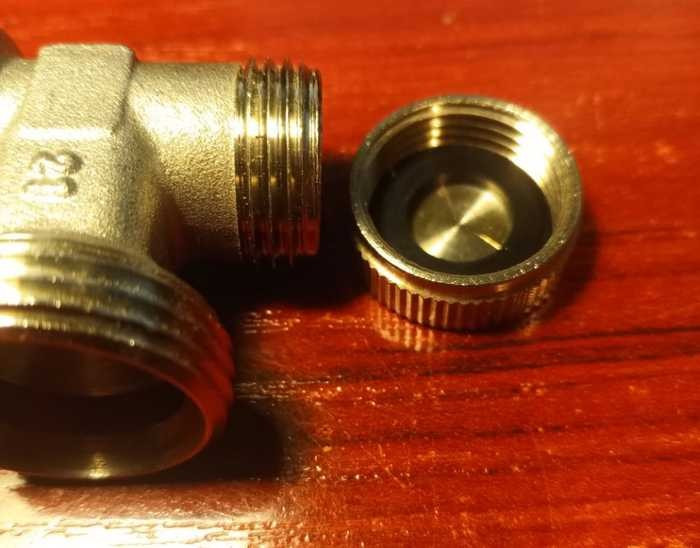

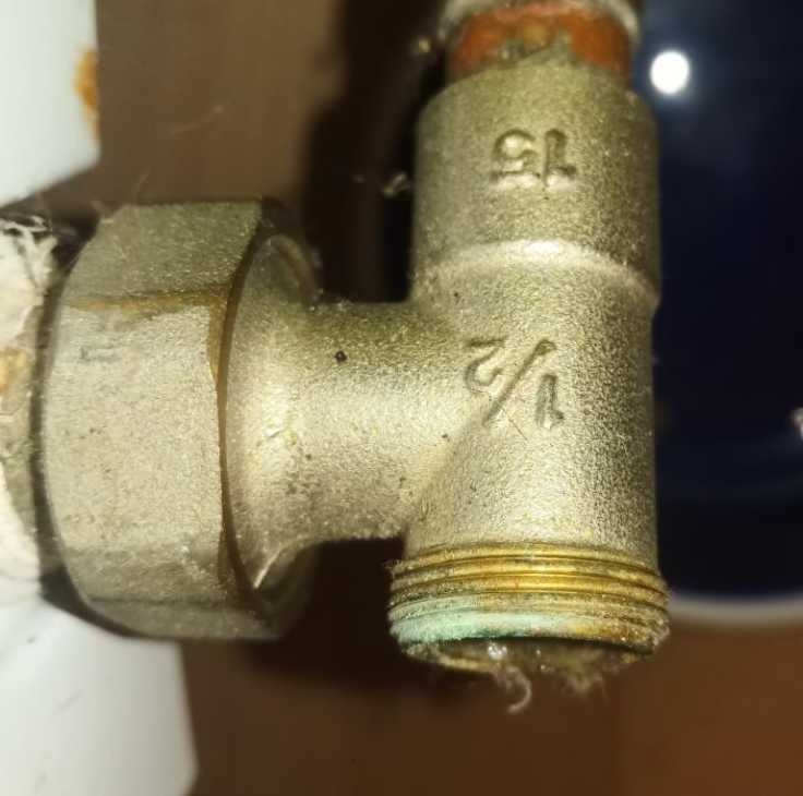

Brakuje mi zaślepki na taki zawór jak na pierwszej fotce. Co to jest za gwint ? Średnica niby 3/8 cala ale skok mały.
Przymierzałem zaślepkę z nowego zaworu jak na kolejnej fotce, średnica się zgadza ale skok jest większy niż w tym co potrzebuję, na drugiej fotce jest to klasyczne 3/8 cala.
Skąd wytrzasnąć taką zaślepkę, tą z drobniejszym skokiem gwintu ze zdjęcia nr 1 ?

Raczej nie kupisz takiej zaślepki z gwintem drobnozwojowym.Albo próbować zdobyć ją ze starego zaworu albo kupić nowy zawór powrotny,jak nie chcesz wymieniać całego zaworu.Poszczególni producenci mogą mieć różny ten gwint który potrzebujesz więc trzeba tą nakrętkę dopasować
Edytowane przez Uzytkownik2
Witam , jak napiszesz wymiar i skok gwintu , lub podeślesz wzór to Ci taką dorobię 1 lub 1000 szt . Wystarczy zmierzyć średnicę zewnętrzną gwintu i specjalnym ,,grzebieniem" skok gwintu , Obstawiam że to jest gwint M-16x1,5  możesz w sklepie spróbować kupić taką nakrętkę i bedzie wiadomo . Pozdrawiam TomekB
Edytowane przez tomekb
Może pierwsze spróbuję wymienić oring na śrubie bo lekko się sączy woda przez nią, jak wyciek ustanie to pewnie będę się musiał obejść bez zaślipki. Ewentualnie cały zawór trzeba będzie wymienić.
